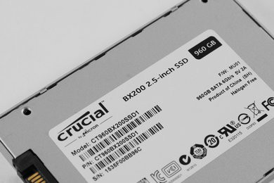

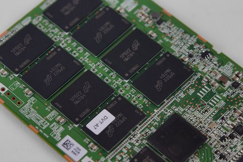

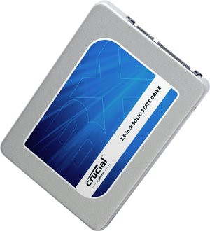

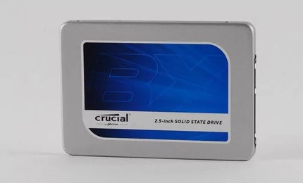

Le BX200 est, sur de nombreux aspects, très proche de son prédécesseur. Évidemment, le format ne change pas, pas plus que le boîtier du SSD, qu'il est impossible à différencier de celui du BX100 sans regarder l'étiquette à l'arrière.

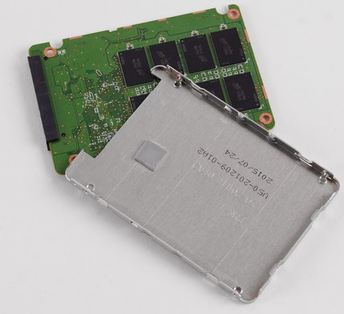

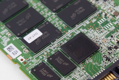

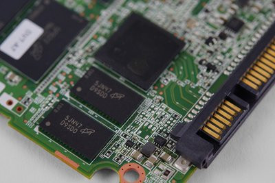

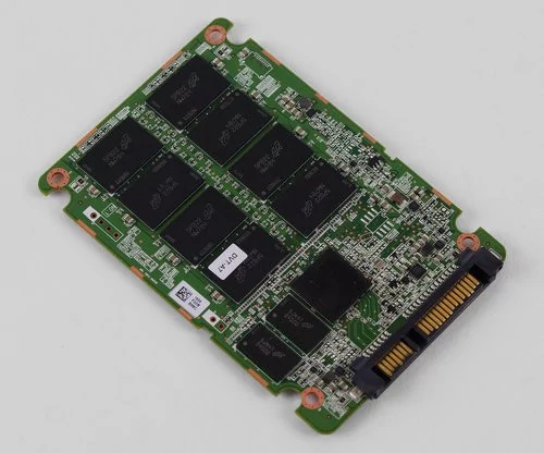

Autre point commun entre les deux SSD : leur contrôleur, en l'occurrence le SM2256 de Silicon Motion. Pour la seconde fois, Crucial fait donc appel à cette société. On pourrait se poser la question de l'avenir de ce partenariat, puisque Micron a récemment mis la main sur un fabricant de contrôleurs, la société Tidal Systems. Une entreprise toute récente, mais dont l'expertise ne fait aucun doute, puisque ce sont des anciens de SandForce et Link_A_Media Devices qui en sont à l'origine.
Cependant, les travaux de Tidal Systems tournent autour des contrôleurs NVMe, qui équiperont sans doute les prochains SSD haut de gamme de Crucial, ceux qui viendront concurrencer les Intel 750 Series et autres Samsung 950 Pro. Mais pour l'entrée de gamme, voire le milieu de gamme, Crucial risque encore de devoir faire appel à des tiers, comme Silicon Motion.
Cette digression terminée, revenons à notre contrôleur. Pour rappel, cette puce présentée il y a plus de 2 ans, est dotée d'un seul cœur et fonctionne sur quatre canaux. Elle gère les commandes TRIM, NCQ et SMART. Elle utilise un cache de type DDR3 fonctionnant à 1 600 MHz (512 Mo sur notre modèle de test). Elle est physiquement reliée à la coque du SSD par un pad thermique qui permet un meilleur dégagement de la chaleur.
Bien que ce contrôleur prenne théoriquement en charge le chiffrement AES-256 et le TCG Opal, ces fonctionnalités ne sont pas disponibles sur le BX200 de Crucial, pas plus qu'elles ne l'étaient sur le BX100. La faute, probablement, à un firmware qui aurait été plus onéreux et que Crucial a préféré ignorer afin de réduire les coûts de production.

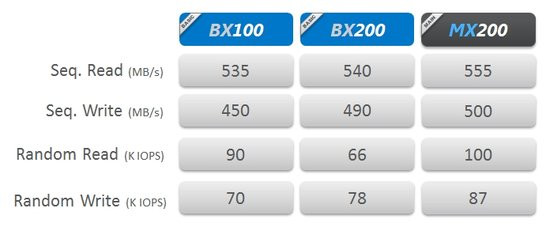

Cet artifice lié à la façon dont sont gérées les puces mémoire permet à Crucial d'annoncer des débits qui n'ont rien à envier aux meilleurs modèles (hors SSD NVMe comme les 750 Series d'Intel et 950 Pro de Samsung).
Le BX200 peut ainsi, et quelle que soit sa capacité, atteindre 540 Mo/s en lecture et 490 Mo/s en écriture. En revanche, le nombre maximal d'opérations d'entrées / sorties par seconde est en chute libre en lecture : de 90 000 IOPS, on passe à 66 000. Petit gain toutefois en écriture, puisque le BX200 parvient à gérer 78 000 opérations par seconde, contre 70 000 pour le BX100.

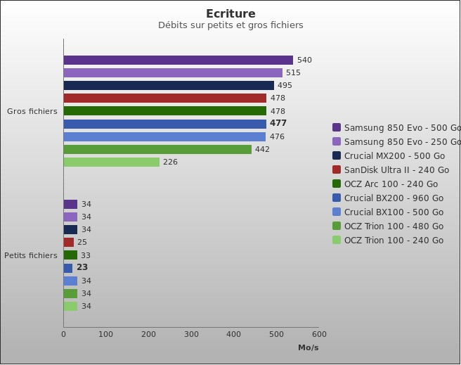

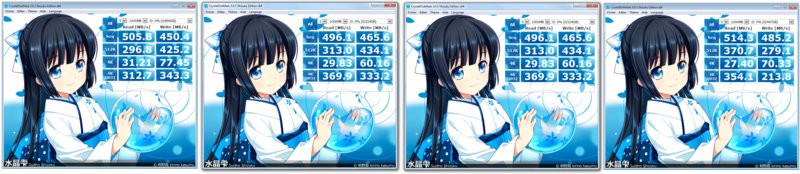

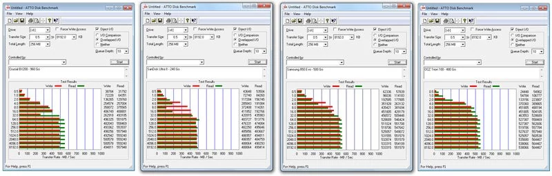

ATTO se charge quant à lui de tester le SSD sur des lectures et écritures séquentielles. Si les performances en écriture sont légèrement inférieures à certains de ses concurrents (le Trion 100 d'OCZ notamment), celles du BX200 de Crucial restent tout à fait conformes à celles que nous attendions.
De gauche à droite, le Crucial BX200, le SanDisk Ultra II, le 850 Evo de Samsung, et le Trion 100 d'OCZ.
CrystalDiskMark combine pour sa part une partie de tests séquentiels (sur un fichier de 1 Go) et une partie de tests aléatoires, avec différents scénarios (lecture et écriture d'un fichier de 512, puis 4 Ko, et de plusieurs fichiers de 4 Ko simultanément). Pas de problèmes particuliers à noter ici non plus : face à la concurrence, le BX200 s'en sort plutôt bien malgré un débit un peu plus faible sur la lecture aléatoire de fichiers de 512 Ko. Notez qu'on ne retrouve pas ici les excellents scores obtenus sous IOMeter en lecture aléatoire.

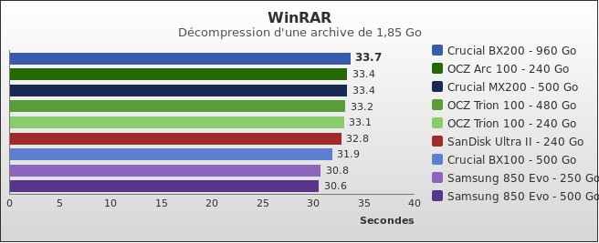

Nous avons également effectué quelques tests pratiques, comme la décompression d'un fichier WinRAR de 1,85 Go contenant des fichiers de tailles diverses comprises entre quelques Ko et plusieurs Mo.
Benchmark : 512-5440
Un tel test met en lumière le rôle assez faible du SSD par rapport à celui de la quantité de mémoire, de sa vitesse, ou encore de celle du processeur. Tous nos modèles sont donc assez proches, et le BX200 prend bien place parmi le peloton formé par tous les SSD.

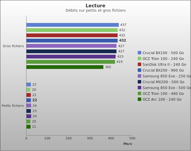

Des tests de transfert sont évidemment de la partie : un fichier de 3,9 Go pour voir comment se comportent nos SSD sur les données de taille importante, et 1 Go de petits fichiers compris entre 12 et 34 Ko pour observer leurs performances sur les données de petite taille. Ces tests sont effectués à l'aide d'un RAMDisk de 4 Go fonctionnant sur de la mémoire cadencée à 1 866 MHz.
Benchmark : 512-5444
Benchmark : 512-5442
Comme le montrait avant ATTO, les débits séquentiels du BX200 sont tout à fait conformes à ce que nous attendions et ne dénotent pas parmi ceux des SSD auxquels il est comparé, que ce soit en lecture ou en écriture.

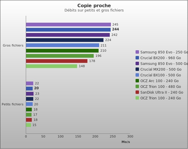

Enfin, la copie proche, qui consiste à lire et écrire le même fichier, est une opération sollicitant beaucoup le contrôleur : il convient de voir comment nos concurrents s'en sortent. A ce jeu-là, le BX200 se révèle très efficace, affichant un score proche de celui du 850 Evo de Samsung, en tête de ce classement.
