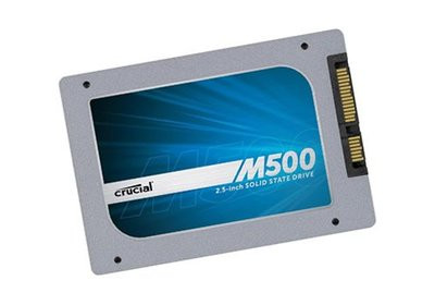

Qu'en est-il du M500 ? Sur son nouveau modèle, Crucial reprend un contrôleur Marvell, des puces mémoire issues de ses usines et un design presque inchangé. Comment dès lors le constructeur peut-il proposer un tarif aussi serré pour le modèle 960 Go ? Nous nous intéresserons également aux performances de ce nouveau SSD, afin de savoir comment se place ce modèle face aux récents SanDisk Ultra Pro ou Samsung 840, ou encore face aux plus onéreux OCZ Vector, Intel 335 Series ou Samsung 840 Pro.
Des composants connus
Pour animer son M500, Crucial a fait confiance, comme depuis plusieurs générations de SSD, à Marvell. Il est en effet pourvu d'un contrôleur 88SS9187, une puce qui équipe également le M5 Pro de Plextor et le Vertex 4 d'OCZ. Ce contrôleur fait suite au 88SS9174 que l'on retrouvait sur le M4 : Crucial fait donc évoluer son SSD en douceur.
Naturellement compatible avec la commande TRIM ou le NCQ, le contrôleur prend en charge le chiffrement AES sur 256 bits et assume la compatibilité avec l'interface SATA 6 Gb/s. La puce dispose d'une architecture ARM, composée de deux cœurs cadencés à 400 MHz assurant une gestion sur 8 canaux avec un débit de 200 Mo/s par canal. Pour fonctionner, elle fait appel à de la mémoire cache : ici, Crucial a disposé deux puces de DDR3 de 256 Mo pour épauler le contrôleur. Notez enfin la présence d'un pad thermique au-dessus du 88SS9187, qui lie directement la puce au boîtier en aluminium, pour une meilleure dissipation de la chaleur.

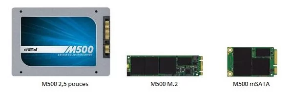

Au niveau du design, le constructeur reprend ce qu'il avait réalisé sur son M4, mais se met au goût du jour avec un format 2,5 pouces disposant d'une épaisseur de 7 mm. Crucial fournit par ailleurs un adaptateur permettant de passer à une épaisseur de 9,5 mm. Notez que le M500 est également disponible au format mSATA ou en M.2 (ou NGFF), afin de pouvoir se fondre dans la configuration d'un ultrabook, notamment.
