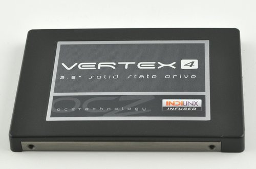

Vertex 2, Vertex 3... La série à succès du constructeur américain ne pouvait s'arrêter là, et c'est fort logiquement que nous testons aujourd'hui le Vertex 4, dans sa version 256 Go. Un petit dernier qui n'a, en réalité, rien de très commun avec ses aînés...

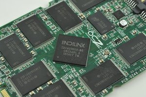

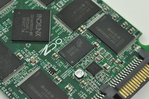

Après l'Octane et avant l'Agility 4 qui vient d'être annoncé, le Vertex 4 est donc le second SSD d'OCZ à être équipé du contrôleur Everest 2, le IDX400. Issu des usines Indilinx ? Une architecture ARM, deux cœurs cadencés à 400 MHz, une gestion de 8 canaux avec un débit de 200 Mo/s par canal... Rien de très nouveau, et pour cause ! En effet, le site américain AnandTech (dont nous relayons régulièrement les articles dans notre revue de presse) a découvert que la partie matérielle de ce contrôleur est en fait basée sur le 88SS9187 annoncé le 15 mars dernier par Marvell, qui fait suite à son 88SS9174. Une puce que l'on trouve dans le Crucial m4 ou l'Intel 510 Series. Le Vertex 4 ne serait donc tout sauf un nouveau SSD ?

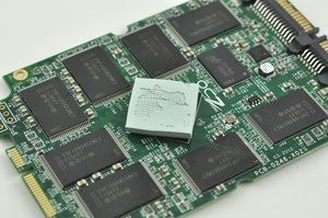

Le contrôleur du Vertex 4 et son pad thermique : une tendance à la chauffe ?

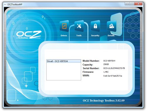

Pour les acheteurs de la première heure, sachez que la Toolbox d'OCZ procède à la mise à jour du SSD depuis Windows, entre autres fonctions. Sauf que cette mise à jour est destructive, c'est-à-dire qu'elle supprime l'intégralité de vos données ! Aucun intérêt du coup de disposer de cette fonction sous Windows, à moins de posséder un autre système prêt à mettre à jour votre Vertex 4.

Pour parvenir à égaler les SSD en SF-2281 sur les données fortement compressibles, l'Everest 2 embarque pas moins d'un gigaoctet de mémoire cache, matérialisé sous la forme de deux puces DDR3 de 512 Mo chacune. Les performances annoncées par OCZ sont ainsi relativement proches de ce que proposent les concurrents, avec une version 256 Go qui affiche 535 Mo/s en lecture et 475 Mo/s en écriture, pour 85 000 IOPS en lecture et même 90 000 en écriture.

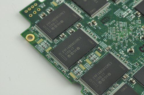

Avec de tels chiffres, vous aurez deviné que ce Vertex 4 embarque de la mémoire synchrone de type MLC, provenant de chez Micron. Des modules de toute dernière génération, postérieure à celles qui équipent les Intel 520 Series et Kingston HyperX. 16 puces de 16 Go gravées en 25 nm, pour un total de 256 Go sur notre exemplaire de test, ce qui signifie qu'on ne trouve pas sur ce SSD de mémoire dédié à freiner les phénomènes d'usure des puces NAND.

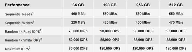

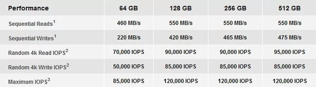

Comme souvent sur ses gammes, OCZ ne fait aucune impasse et propose son nouveau fer de lance dans toutes les capacités, de 64 à 512 Go. Les performances sont évidemment variables, comme le montre ce tableau, tout en demeurant dans la moyenne de ce qui se fait actuellement.
