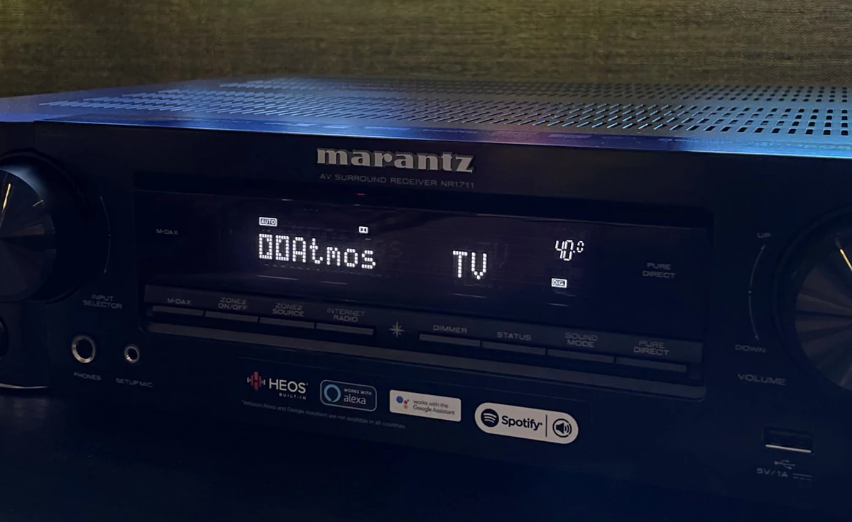

Le Marantz NR1711 mesure seulement 10,5 cm de haut, un avantage de taille. Il présente la même esthétique que les autres amplificateurs home cinema de la marque, c’est-à-dire une façade aux extrémités lisses et courbées ainsi que deux gros potentiomètres entourant l’afficheur. Ce dernier est limité mais il informe tout de même sur le mode audio, le nom de la source et le niveau de volume. Il n’y a pas de petites icônes pour chaque mode audio et encore moins de plan d’affectation de chaque sortie. Pour cela il faut passer par l’application mobile ou l’affichage sur le téléviseur. Les touches sont peu nombreuses mais suffisantes pour un accès à l’essentiel. Les connecteurs disponibles sont les suivants : une prise USB, une prise casque et la prise pour relier le micro de mesure. Nous y reviendrons.

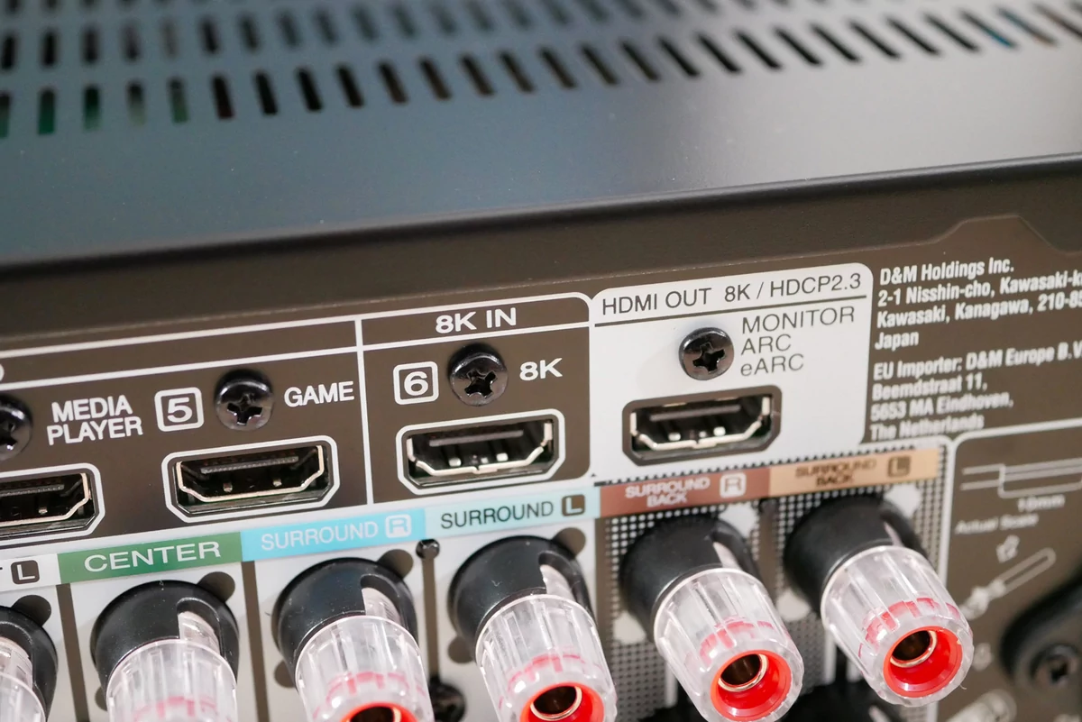

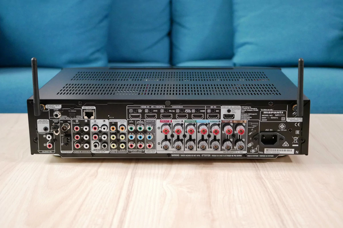

L’arrière est bien rempli. Marantz a voulu couvrir tous les connecteurs possibles encore utilisés aujourd’hui. Les prises vidéo analogiques composite et YUV serviront à des consoles de jeu dépassées mais qui font encore le bonheur de certains. Pour les dernières PS5 ou XBOX Series S/X, une prise HDMI 2.1 compatible 8K et 4K/120 Hz est présente, à côté de cinq autres prises HDMI 2.0. Les entrées audio numériques et analogiques sont au nombre de six en tout, dont une dédiée à une platine vinyle avec son pré-ampli RIAA. Il y a même un tuner FM.
Les sorties pré-amplifiées sont présentes sous la forme de trois paires. Une paire stéréo s’adresse à une éventuelle seconde zone pour distribuer la musique vers une autre pièce de façon filaire. Les sorties principales gauche/droite ont droit à leur sortie pré-amplifiée, pour utiliser un amplificateur externe d’une puissance plus élevée. Enfin, la sortie pour caisson de basse est doublée.
Le NR1711 délivre 7x90 Watts maximum, ce qui nous donne plutôt 7x50 Watts efficaces. Ce qui sera suffisant pour de petites pièces avec des enceintes pas trop gourmandes. Les sorties haut-parleurs sont configurables de différentes façons. Deux des sept canaux peuvent être affectés aux enceintes d’élévation, des front high, des top middle ou des surround back. Cela laisse pas mal de latitude. Et si besoin, en mode 5.1 ou 7.1 les Dolby Height Virtualizer et DTS Virtual:X recréent les enceintes de plafond absentes.

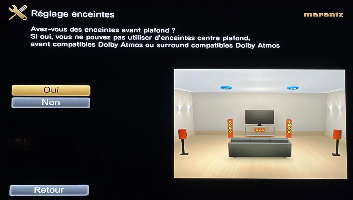

Si vous avez installé les sept enceintes en 5.1.2, c’est-à-dire avec des enceintes de plafond, en dehors de l’Atmos et du DTS:X reconnus automatiquement, les modes audio applicables sont les suivants :

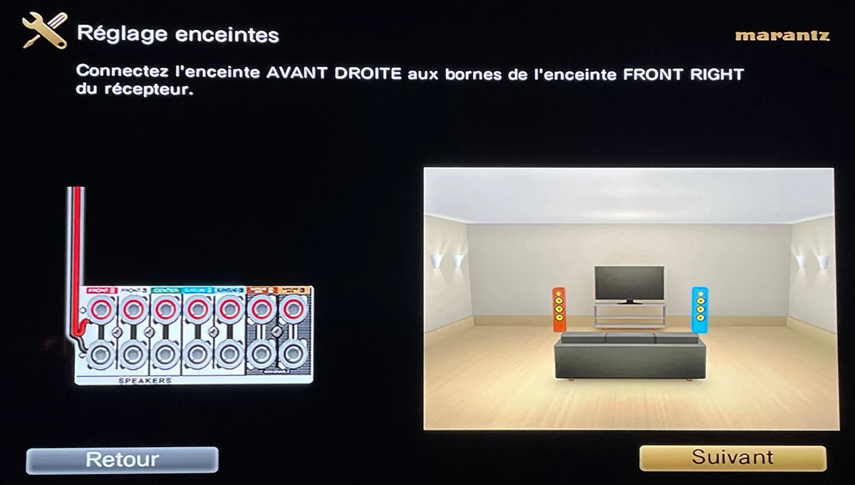

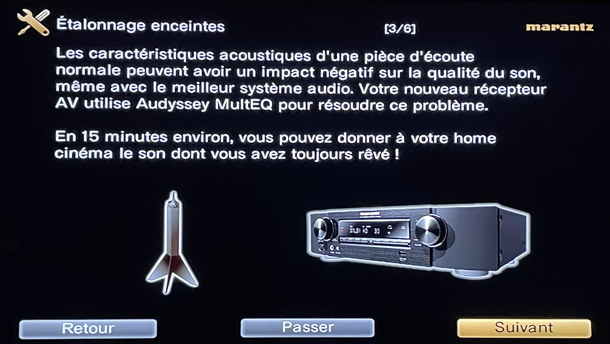

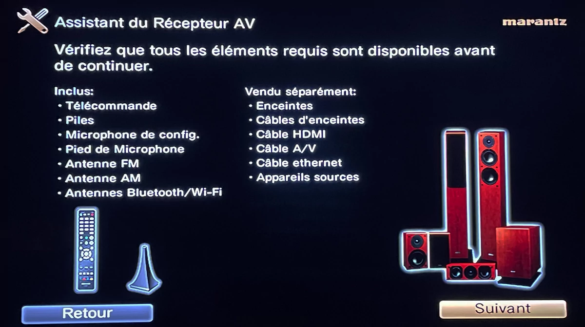

La phase d’installation nous prend vraiment par la main, on ne peut rien louper. Tout se passe sur le téléviseur avec des texte, des illustrations et même des animations. Chaque étape est parfaitement expliquée avec des choix. Par exemple : possédez-vous telle enceinte ou pas, ce qui va vous emmener sur une page différente selon la réponse. Ensuite, on règle le réseau, puis les entrées. A ce propos, les appareils Marantz reconnaissent désormais les sources via le HDMI et affichent directement leur nom. Il n’y plus besoin de renommer les entrées. Il est possible de sauter toutes ces étapes, tout comme le calibrage audio Audyssey que l’on peut reporter à plus tard.

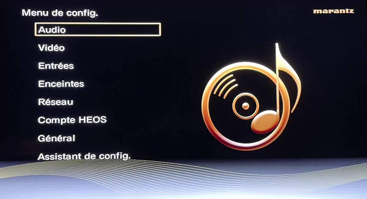

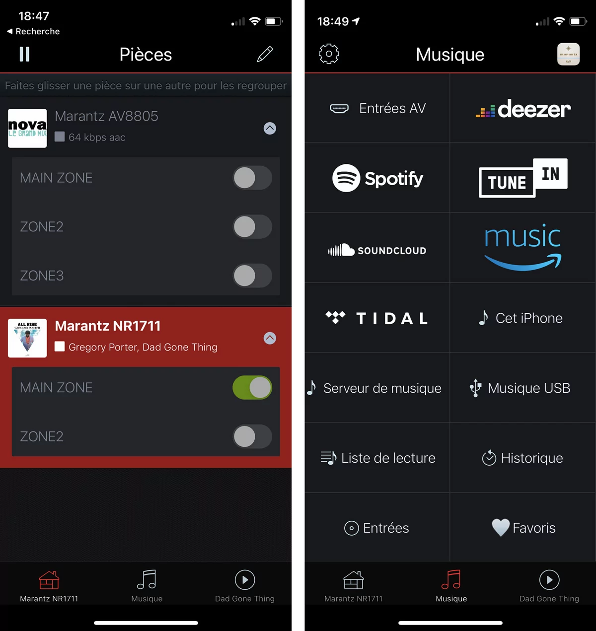

Une fois le NR1711 prêt à fonctionner, on peut rappeler à tout moment le menu global qui s’affiche sur le téléviseur : réglage des entrées, du HDMI, des enceintes, du caisson, du réseau, etc. Tout cela peut aussi s’effectuer à travers l’application mobile appelée Marantz AVR Remote. Elle dispose d’une fonction très pratique pour modifier à la volée le niveau de chaque enceinte durant un film, pour remonter la voie centrale ou le caisson sur des enregistrements un peu anciens par exemple. L’appli AVR Remote affiche également le format vidéo en entrée ainsi que le nombre de canaux via des pictogrammes : ceux en entrée, et ceux en sortie après application ou non d’un mode sonore.

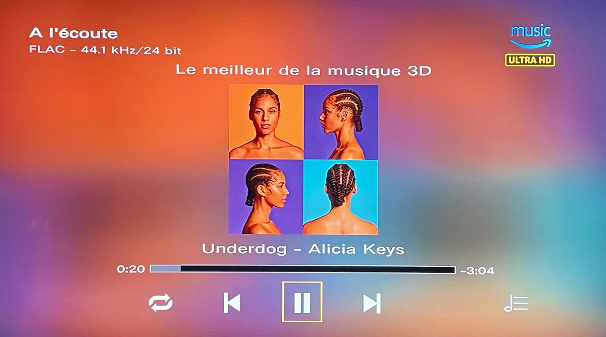

Pour la musique, il faut basculer sur l’application HEOS qui donne accès aux services musicaux, aux radios web et aux fichiers partagés sur le réseau. C’est une application multiroom pour contrôler tous les appareils Denon/Marantz HEOS de sa maison. En bonus, le NR1711 affiche sur la TV les informations du morceau en cours de lecture avec la jaquette.

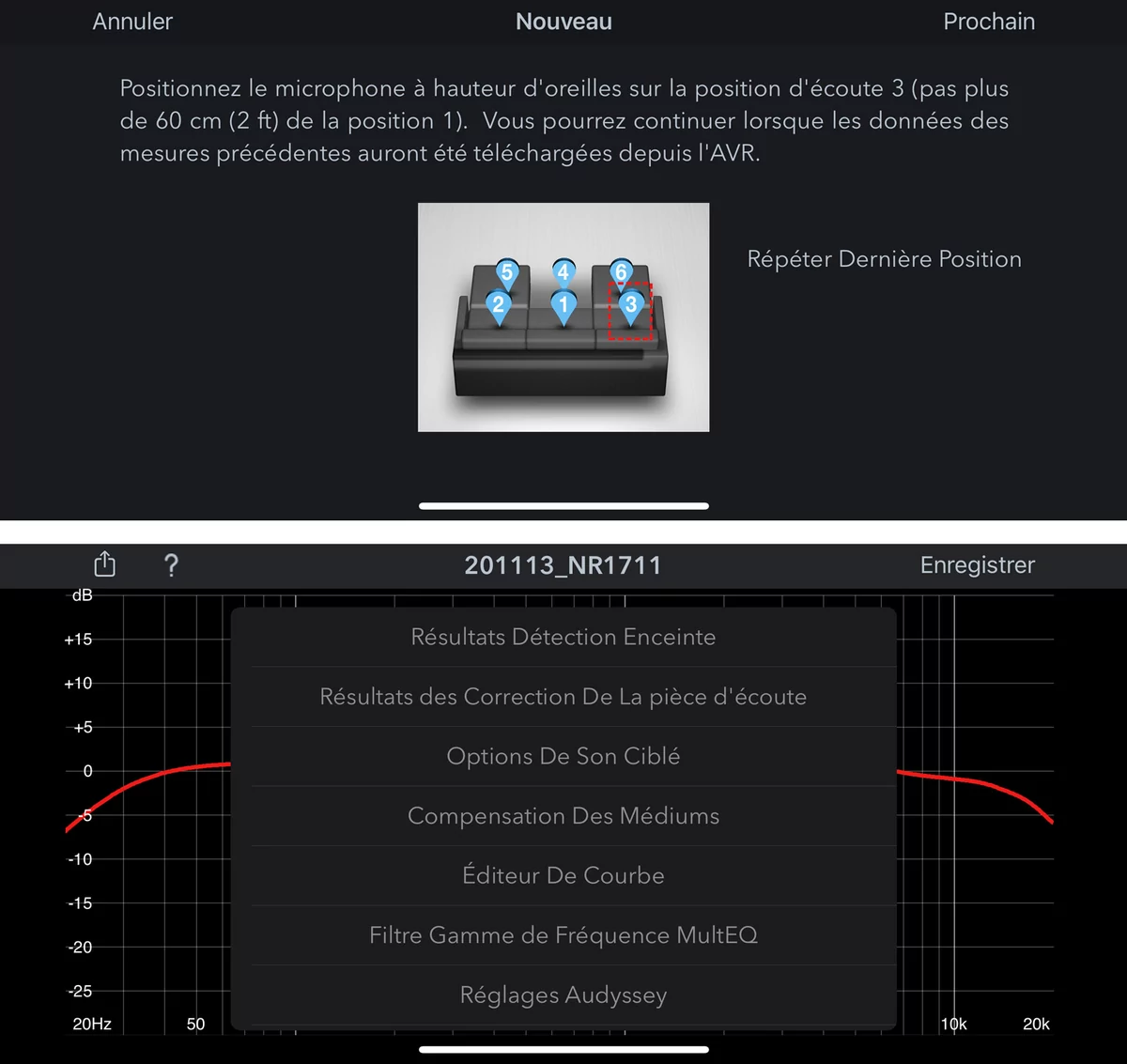

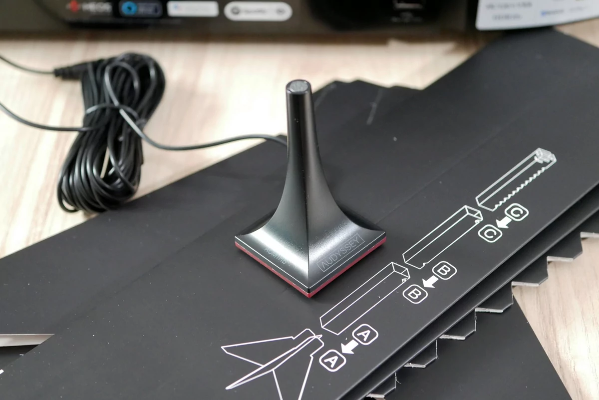

Il est temps maintenant de passer au calibrage audio via le système Audyssey MultEQ avec le micro et le pied en carton fourni. Il est possible de l’effectuer via l’ampli en suivant les instructions à l’écran ou bien en passant par l’application mobile Audyssey MultEQ Editor App payante (20 €). Celle-ci permet d’aller plus loin, de retoucher les courbes cibles, de mémoriser plusieurs réglages et d’en envoyer un ou deux vers le NR1711. C’est une évolution de la gamme 2020 permettant d’avoir par exemple une courbe pour le home cinema et une autre pour la musique. De plus, effectuer le calibrage depuis l’app permet d’être dans une autre pièce pour ne pas avoir à supporter les fréquences jouées par les enceintes.

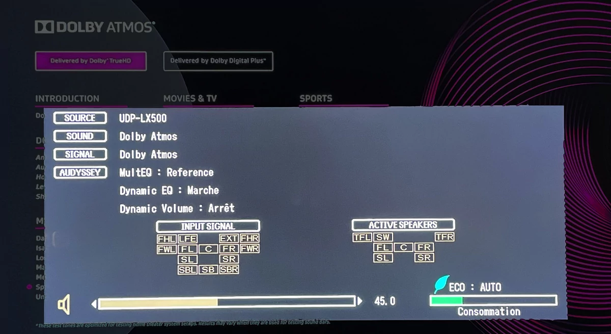

Le Dolby Surround qui peut être appliqué même sur les programmes stéréo est toujours aussi performant. Il est capable sur la plupart des programmes, que ce soit des films ou des clips musicaux, d’extraire l’ambiance et les petits détails pour les envoyer vers les surround afin de faire croire quasiment à un enregistrement multicanal d’origine. Il ne faut pas hésiter à l’activer la plupart du temps. En Atmos comme en DTS:X, nous avons noté une restitution assez séparée entre la façade et les effets. Un modèle plus haut de gamme offrira un meilleur lien sans cassure entre ces deux zones sonores. De plus, les effets restent globalement positionnés aux emplacements des enceintes. Dans nos bandes son de test, nous savons que certains éléments doivent être reproduits à tel ou tel endroit dans l’espace, par exemple à mi-chemin entre l’enceinte surround gauche et l’enceinte top gauche. Avec le NR1711, ces sons étaient beaucoup plus proches de l’enceinte top gauche. C’est entre autres ce genre de petit détail qui fait la différence entre un appareil à ce prix et des amplificateurs home cinema deux ou trois fois plus cher.
