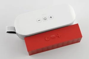

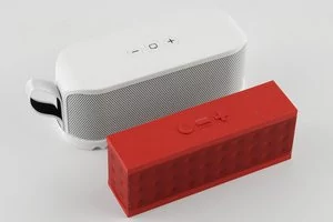

La Solemate ressemble donc à une chaussure... Ça n'est pas banal ! Relativisons en précisant que l'analogie reste assez limitée, à la semelle en caoutchouc et au tirant à l'arrière de l'enceinte. Et dans une certaine mesure, au packaging façon présentoir de chausseur... Premier constat à formuler : la Solemate dispose d'une corpulence nettement plus imposante que la Jambox. Les mensurations parlent d'elles-mêmes : 17,2 x 6,4 x 7 cm (versus 15,1 x 5,7 x 4 cm) et 604 g (versus 347 g). L'enceinte Jabra occupe ainsi un volume plus de 2 fois supérieur à celui de l'enceinte Jawbone.
La Solemate versus la Jambox

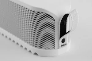

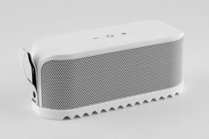

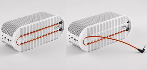

La finition du produit s'avère tout aussi qualitative, avec une grille métallique faisant le tour de l'enceinte et un assemblage des différentes parties bien rigoureux. L'ensemble apparaît dense. Pourquoi une chaussure me direz-vous ? En dehors de l'évocation du nomadisme, il n'y a pas d'explication technique. Mais Jabra a tout de même veillé à rendre son design utile. La semelle en caoutchouc permet de contenir les vibrations, elle agrippe davantage le sol que la surface plane de la Jambox et surtout, elle dissimule un câble audio micro jack de 30 cm (pour ceux qui privilégieraient la connexion filaire).
La semelle dissimule un câble mini jack de 30 cm

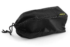

Le tirant servira lui de dragonne pour transporter l'enceinte. Jabra fournit par ailleurs un « Sound bag », une pochette souple protégeant l'enceinte des poussières et projections d'eau tout en étant assez poreuse pour continuer à diffuser de la musique.
Le tirant et la Solemate dans son "sac à son"

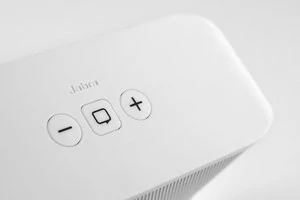

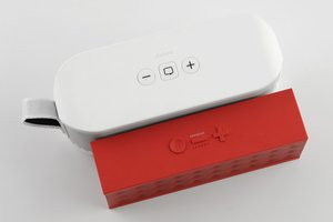

Pour le reste, Jabra s'est plus fortement inspiré de Jawbone. Présence de microphones (un omnidirectionnel et un autre pour la réduction de bruit) assurant la fonction mains libres (profiles HFP, HSP et A2DP), Bluetooth (en version 3.0 ici), trois boutons sur le dessus et le reste de la connectique sur le côté (mini jack et micro USB). La Solemate dispose en plus d'indicateurs lumineux pour la batterie et le Bluetooth. De la même façon qu'avec la Jambox, une pression sur le bouton central permet de décrocher si un appel entre ou de faire parler l'enceinte pour annoncer le niveau de batterie (battery high, medium ou low, selon). Mais le rôle du bouton s'arrête et point de paramétrage en vue, contrairement à la Jambox.
Les trois commandes sur le dessus de l'enceinte et la connectique latérale avec ses indicateurs lumineux

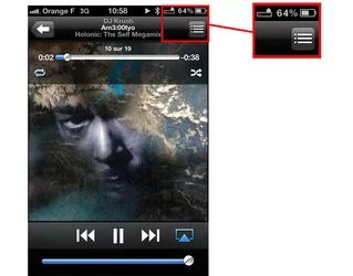

Encore un petit signe qui rappelle la Jambox : l'indicateur de batterie se répercutant dans la barre d'état des appareils sous iOS. Mais pas (encore ?) d'application pour les autres OS afin de disposer de cette fonctionnalité.
Sur iOS, une petite jauge apparaît à côté de celle du terminal : c'est celle de la batterie de la Solemate

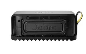

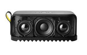

En matière d'audio, la Solemate repose sur trois haut-parleurs actifs en façade, complétés par un radiateur de basses passif à l'arrière.
Les trois voies actives en façade et le radiateur passif de basses à l'arrière

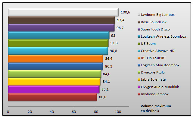

Une voie supplémentaire et des haut-parleurs mieux dimensionnés permettant à Jabra de se targuer d'une impressionnante pression acoustique de 120 dB au maximum ! Redescendons sur terre avec notre sonomètre qui plafonne à 84,1 dB sur notre extrait de Kid A de Radiohead, saturation comprise (principalement dans les basses).
Les volumes maximum mesurés par notre sonomètre à 1 m des enceintes, sur le même morceau de test (Kid A de Radiohead)
Il faut baisser le volume de deux crans pour retrouver un son propre, et le compteur de décibels tombe alors à 78,2 dB. Gardez à l'esprit que ce morceau est particulièrement pénible à reproduire pour les enceintes : avec des titres aux courbes plus douce, la Solemate pourra dégager plus de volume. Mais il en va de même pour les autres enceintes, toutes testées avec le même morceau.
Même chose, mais en baissant les volumes pour chaque enceinte jusqu'à faire disparaître la saturation
