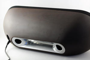

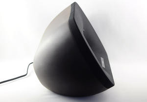

Le Fidelio Primo DS9000 arbore un design pas foncièrement original mais tout de même curieux : sorte de donut aplati de face ou grosse noix de coco allongée de dos. Chacun s'imaginera ce qu'il veut. Mais clairement, le coffre en bois (naturel selon Philips, et même « issu d'une exploitation durable »!) et l'orifice central fondu dans le métal qui vient enrober les deux évents de basses à l'arrière donnent une allure particulière au bloc d'enceintes. Un peu massif certes (56,2 x 21,4 x 21,6 cm pour 6,5 kg) mais sacrément robuste ! L'avantage, c'est que rien ne vibre là, même à haut volume.
Le DS9000 vu de derrière et de profil

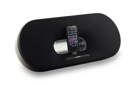

Légèrement en avant se trouve le dock, articulé. Une caractéristique qui facilite l'insertion comme l'extraction de l'iPhone / iPod ou iPad. Et qui permet une compatibilité large (tous les produits Apple sauf le Shuffle) sans nécessiter d'adaptateur.
Le dock articulé, une bonne idée...

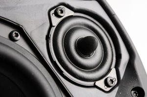

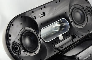

Pour venir titiller le Zeppelin, le Fidelio Primo DS9000 a un peu de pain sur la planche. Ainsi pour préparer son poulain au combat, Philips l'a doté de deux transducteurs de mediums-basses de 101,6 mm et de deux tweeters de 25,4 mm, produisant un total de 2 x 50 W RMS. L'orchestration des flux est gérée par un crossover passif : les filtres de fréquences interviennent donc après amplification.
Les quatre haut-parleurs dont deux tweeters « à radiateur annulaire » sur les bords
