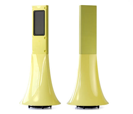

La marque française au perroquet, connue pour ses solutions mains libres ou encore pour son original AR.Drone, produit également ces enceintes pour le moins surprenantes. Et pour cause, c'est le designer Philippe Starck qui les a conçues ! Nous avons choisi le coloris le plus flashy pour ce comparatif, « Sorbet Lime », mais l'objet existe aussi en noir, rouge, gris ou blanc. D'ailleurs il faudrait peut-être dire œuvre plutôt qu'objet. En effet à 1 199 € la paire, on paye avant tout la patte de l'artiste. Alors « By Starck » assurément, mais « Buy Starck » ça sera une autre histoire...
Zikmu by Starck
Présentation
Couleur pétante, forme audacieuse, affirmation identitaire prestigieuse et nom en verlan, ces enceintes se la jouent résolument branchées. Un bon départ pour sortir du son... Chacune des deux colonnes « patte d'éph » doit être reliée sur secteur et communique avec son homologue en Bluetooth (comptez 15 m maximum de portée). Les Zikmu font 75 cm de haut, s'appuient sur une base ovale de 32 x 29 cm et pèsent 3.5 kg pièce. La finition est bonne mais on sent que les matériaux ont été choisis davantage pour leur design (plastiques façon rétro) que pour leurs propriétés audio, ce qui donne quand même un côté « jouet » à l'ensemble.

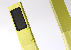

En matière d'interface, les Zikmu se partagent la tâche : la première accueille à son sommet le dock Apple tandis que sur la seconde trônent les boutons tactiles (marche/arrêt, volume + et -, avant/arrière, lecture/pause, Bluetooth et Wi-Fi). Les deux adaptateurs de dock fournis (quatre emplacements dans le carton...) permettent une compatibilité assez large, allant des iPhone aux iPod Nano (toutes générations) en passant par les iPod Classic, Vidéo et Touch. Chaque colonne est dotée sous son pied d'une entrée audio analogique RCA est compatible. Parrot livre également une télécommande à fréquences radio qui reprend les commandes détaillées plus haut, ajoutant en plus le bouton « Source ».
<center>Commandes situées sur une des deux enceintes</center>" alt="
<center>Commandes qui sont tactiles et répondent très bien</center>" alt="

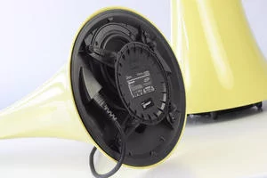

Les Zikmu possèdent quelques spécificités intéressantes, comme leur « panneau sonore » frontal, une grande membrane rectangulaire animée par deux transducteurs amplifiés indépendamment. Conception qui autorise un rayonnement plus large, d'autant que le son sort aussi par l'arrière des enceintes, grillagées comme à l'avant. Toujours en matière d'architecture sonore, Parrot a logé un haut-parleur de graves dans chaque pied, transformé alors en caisson de basses, avec membrane orientée vers le sol (type « downfire »), event Bass Reflex et amplification dédiée. Un DSP se charge d'effectuer le filtrage des fréquences de façon active, en amont des amplificateurs de classe D.
Membrane rectangulaire en façade et haut-parleur de basses sous le pied de l'enceinte
