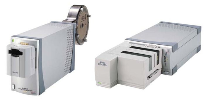

Le capteur d'image : dans le cas du SUPER COOLSCAN 5000, il s'agit d'une barrette de capteur CCD.
L'éclairage : l'éclairage est obtenu au moyen de LED qui évitent le préchauffage, garantissent une grande stabilité et une grande pérennité dans le temps.
Les adaptateurs :le SUPER COOLSCAN 5000 fait partie des rares scanners à pouvoir accepter des adaptateurs de type chargeur automatique et adaptateur pour films en bandes. Si ces adaptateurs contribuent à peser dans le budget (comptez environ 500 euros pour chaque), ils apportent un confort d'utilisation incomparable. Grâce à l'adaptateur diapos, vous pouvez en effet charger jusqu'à 50 diapos et laisser la numérisation se faire automatiquement : une série de 50 diapos à 4 000 dpi sera numérisée en environ 1h30.
L'anti-poussière : les seuls performants sont les anti-poussières matériels du type du ICE 4 qui détectent la présence d'éléments parasites au moyen d'infrarouges.

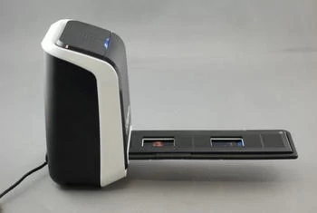

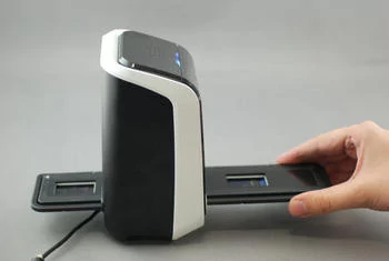

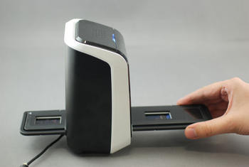

Au déballage, le SLIDES2PC surprend par ses dimensions vraiment réduites. Même emballé, son encombrement reste inférieur à celui de nombre d'appareils électroniques (enceintes, petit électroménager...). Cette miniaturisation n'est pas sans faire penser à celle des Netbook, auxquels il semble avoir été dimensionné.
Ce qu'il y a dans la boîte :
  • le SLIDES2PC ;
  • un guide d'utilisation en version papier ;
  • un guide d'utilisation simplifiée en version papier ;
  • un CD-rom contenant les drivers et le logiciel ArcSoft PhotoImpression 601 pour XP et Vista ;
  • un support à diapositives (contient 3 diapositives maximum) ;
  • un support à négatifs (contient une planche de 6 négatifs) ;
  • une brosse de nettoyage optique.

Le moment est venu d'introduire le panier chargé de diapositives (ou négatifs) dans le scanner. Engagez-le jusqu'au niveau de la première diapositive. Un léger clic vous permettra de trouver le bon emplacement. Un aperçu du cadrage vous est automatiquement délivré dans la zone « Live View ». Si la diapo n'est pas parfaitement positionnée dans le cadre, vous gardez la possibilité de déplacer le plateau dans les deux directions (avant / arrière) pour corriger le tir. Notez que le petit clic dont nous parlions se vérifie principalement pour les deux diapos des extrémités et que celle située au centre du panier est plus difficile à caler au premier essai. A noter ensuite que si l'aperçu se fait presque en temps réel, le fabricant conseille toutefois de laisser 5 secondes entre chaque cliché de façon à profiter de la meilleure qualité d'image.
Introduisez le panier dans le scanner. Un léger clic devrait vous aider à le caler dans l'axe de l'objectif
Contrairement aux scanners plus haut de gamme, le SLIDES2PC est dépourvu de système de motorisation : il n'y a pas d'entrainement automatique du panier, ce qui suppose que celui qui scanne ses archives reste constamment à côté du scanner pour assurer la numérisation successive des clichés. C'est un inconvénient par rapport à des modèles plus haut de gamme qui disposent d'un chargeur automatique et permettent de se consacrer à une autre activité le temps que la numérisation de la série se fasse.

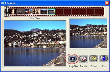

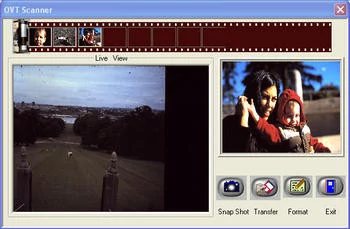

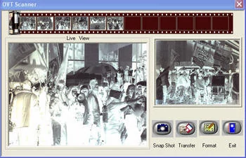

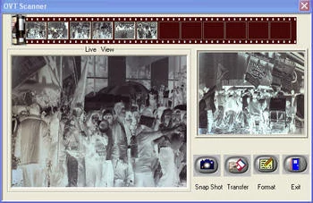

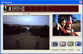

Une fenêtre Live View vous permet de vérifier le cadrage des diapositives presque en temps réel. Déplacez légèrement le panier vers l'avant ou vers l'arrière jusqu'à ce que celui-ci soit parfait
Comment se faite ensuite l'acquisition ? Soit en pressant le bouton « Snap Shot », soit en utilisant le bouton « Copy », presque indétectable mais qui se trouve bel et bien au sommet du scanner. Chaque image enregistrée vient ensuite prendre place dans la zone d'aperçu qui est capable de recevoir jusqu'à 12 clichés (soit l'équivalent de quatre chariots de diapos ou deux de négatifs), l'éventuel 13e venant écraser le premier.
Utilisez le bouton « Snap Shot » pour enregistrer les clichés, ou bien pressez le bouton « Copy » situé au sommet du scanner
La sauvegarde vers l'ordinateur se fait en pressant la touche « Transfer ». Sélectionnez au préalable les clichés en maintenant la touche « CRTL » enfoncée et en cliquant sur ceux qui vous intéressent. Le processus est là aussi très rapide : comptez moins de 7secondes pour la sauvegarde de six fichiers, que vous retrouverez bien rangés dans le fichier de destination défini lors de l'étape de calibration. Le nommage des fichiers se fait automatiquement sous la forme date + incrément (ex. : 10-28-2008_001, 10-28-2008_002, etc).
Vous ne pourrez pas supprimer manuellement tout ou partie des images présentes dans la zone d'aperçu. Pour libérer de l'espace, il vous faudra quitter la fenêtre en cliquant sur Exit. Relancez-la ensuite depuis la fenêtre principale restée ouverte, et profitez de la manipulation pour modifier éventuellement vos réglages.

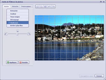

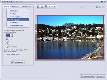

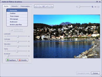

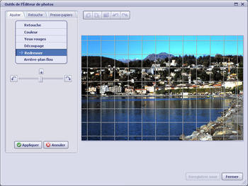

Les outils d'ajustement

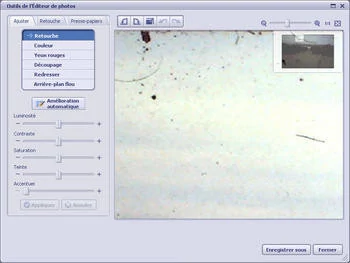

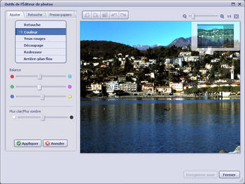

En premier lieu, le logiciel met à votre disposition une fonction d'amélioration automatique. Il ne coûte rien de l'essayer, d'autant qu'une touche d'annulation est à votre disposition le cas échéant. PhotoImpression vous permet ensuite d'intervenir sur les paramètres classiques (luminosité, contraste, saturation, teinte, accentuation), de supprimer des dominantes colorées, de corriger des yeux rouges automatiquement ou manuellement, de recadrer l'image selon un ratio prédéfini ou que vous préciserez manuellement, de redresser l'image via un outil de niveau très fluide.
Aperçu de quelques-unes des fonctions d'ajustement des images

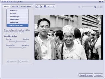

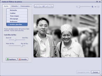

PhotoImpression permet également d'intervenir sur la netteté et le flou des différents éléments. Pour ce faire, délimitez au crayon la zone qui vous intéresse. Puis, ajustez les deux curseurs en fonction de l'effet recherché. Un outil aussi rapide à mettre en œuvre que puissant.
Entourez les éléments qui vous intéressent et basculez le reste dans le flou de façon à mieux les

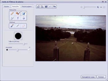

Les outils de retouche

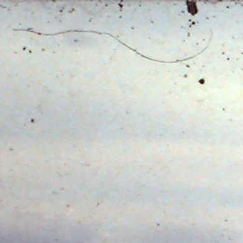

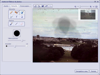

C'est bien connu, les négatifs et diapos sont particulièrement sensibles à la poussière. L'occasion pour nous de constater que le scanner ne prend aucune disposition pour lutter contre ce phénomène, et qu'il est dépourvu de solution anti-poussière tant de type logiciel qu'hardware. C'est dans le menu « Retouche » que vous trouverez les outils pour intervenir sur ce problème. Que peut-on attendre de chacun d'eux ? C'est une diapo gravement atteinte qui nous sert de support pour nos tests.
Rien ne vaut un dispositif anti-poussières intégré (image de droite) qui rend l'image comme neuve et évite une retouche fastidieuse
La brosse de guérison
Malgré une densité de poussières assez impressionnante, cet outil nous a permis de venir à bout de toutes, et ce sans dénaturer l'arrière-plan dont il respecte à la fois la couleur et la texture. Les meilleurs résultats seront obtenus en choisissant une brosse légèrement plus grande que l'imperfection à gommer.
Choisissez une brosser légèrement plus grande que l'imperfection, choisissez une zone de référence puis peignez l'imperfection en question

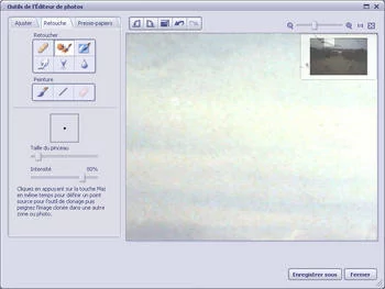

L'outil clone
Autre outil à même de produire de bons résultats sur les poussières : celui de clonage. Vous pouvez au moyen de deux curseurs intervenir sur la taille du pinceau et son intensité.
L'outil luminosité
Ce troisième outil permet d'éclaircir ou d'assombrir la zone de notre choix au moyen d'un pinceau dont on règle la largeur. Cet outil prend tout son sens dans le cas de zones bouchées ou surexposées, même s'il est difficile de faire un travail vraiment propre du fait des chevauchements quasi inévitables des coups de pinceau.
L'outil luminosité nous a permis d'atténuer la zone centrale du ciel qui était excessivement claire
Gare aux chevauchements des coups de pinceau qui se traduiront par une surimpression

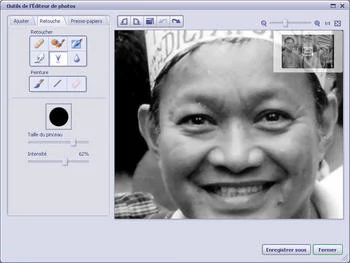

L'outil accentuer
Cet outil, dont on contrôle la largeur et l'intensité, permet d'accentuer le détail de la zone de notre choix. Il est intéressant pour compenser un léger flou de mise au point ou mettre en valeur le sujet en contribuant à le faire mieux ressortir sur l'arrière-plan. Il devra toutefois être utilisé avec une grande parcimonie et de façon très sélective sous peine d'arriver à un effet de type pixelisation de l'image. Son pendant inverse est celui de flou qui vient ensuite dans la barre d'outils.
Le pinceau d'accentuation, utilisé avec parcimonie, permet de gommer un léger flou ou de mettre subtilement en valeur une partie de l'image

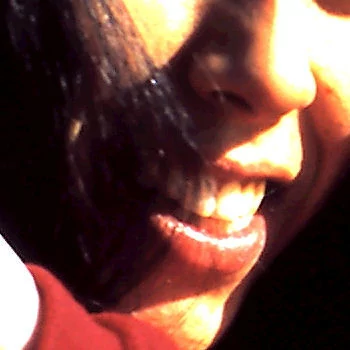

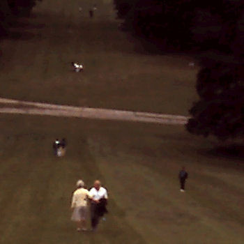

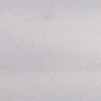

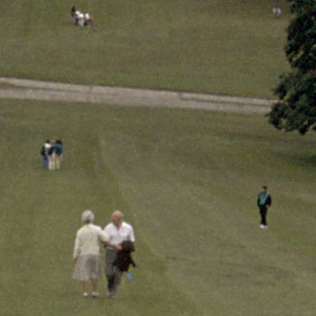

Une fois effectué ce tour d'horizon du fonctionnement et des possibilités de l'appareil, reste à poser la question de la qualité des fichiers qu'il délivre. Pour l'évaluer, nous avons comparé les résultats à ceux délivrés par un laboratoire professionnel. Et c'est vraiment là que le bât blesse. Voici quelques détails issus des « scans » (rappelons qu'il s'agit plus de photos) produits par le SLIDES2PC en Jpeg qualité maximale sur 24 bits en 1 800 ppp, et de ceux délivrés par un labo professionnel. Les résultats méritent à peine d'être commentés, tant le manque de détails est flagrant dans le cas du SLIDES2PC qui ne tire en rien parti du potentiel de la diapo.
A gauche, un détail issu d'un scan produit par le SLIDES2PC / A droite un détail issu d'un scan professionnel
A gauche, un détail issu d'un scan produit par le SLIDES2PC / A droite un détail issu d'un scan professionnel l
Qu'on se le dise : n'attendez pas du SLIDES2PC qu'il vous délivre des fichiers de grande qualité. Même pour une simple version numérique facile à partager ou pour des tirages de petites dimensions, les « scans » produits sont insuffisants pour faire illusion et pour délivrer autre chose qu'une pâle copie de vos souvenirs. Là où le bât blesse également, c'est sur la question de la polyvalence. Pour un budget de 150 euros (le prix du SLIDES2PC), vous pourrez faire l'acquisition d'une robuste imprimante multifonctions capable d'imprimer toutes sortes de documents et qui rendra donc autant et même plus de services que le scanner de Ion.

Le scanner COOLSCAN 5000 de Nikon et ses adaptateurs

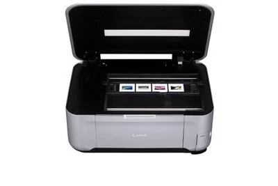

Les scanners à plat dotés d'un adaptateur diapos / négatifs
Dans la fourchette de prix des 100 - 250 euros, les marques proposent plusieurs modèles de scanners A4 à plat dont on peut tirer parti pour numériser photos mais aussi diapositives et négatifs dès lors que l'on dispose des adaptateurs ad hoc.
A quel type d'utilisation se prêtent-ils ? A la numérisation de fichiers en vue d'agrandissements raisonnables (type A4) ou pour une utilisation de type web. La qualité ne sera en effet pas suffisante pour de l'archivage ou la réalisation d'importants agrandissements. La question que beaucoup se poseront à la lecture d'une fiche technique sera la suivante : à résolution équivalente, pourquoi ces scanners à plat sont-ils moins bons que leurs homologues à film ? Tout simplement parce qu'ils sont optimisés pour une grande surface. S'ils donnent d'assez bons résultats lorsqu'on leur soumet des moyen-formats (6 x 6 cm et plus), ils montrent en revanche leurs limites sur des supports plus petits du type des diapos 24 x 36. Malgré leurs limites propres, certains scanners ne déméritent pas, en particulier les V700 Photo et V750 Pro d'Epson qui essaient de répondre à cette difficulté en s'équipant de deux objectifs : un grand format et un dédié aux petits formats.
Que signaler d'autre au sujet de ces scanners à plat ? Qu'ils souffrent de l'absence de dispositifs anti-poussières convaincants. En effet, les solutions déployées sont de type logiciel et agissent en floutant l'image, tandis que les anti-poussières hardware du type de celui présent sur le Nikon COOLSPAN 5000 mentionné plus haut effectuent un vrai scan pour savoir où se trouvent les poussières.
Ils sont en revanche plus polyvalents que les scanners dont il a précédemment été question dans la mesure où ils se prêtent également à la numérisation de photos. A noter enfin que certaines imprimantes multifonctions disposent elles aussi d'un adaptateur pour films pour la numérisation de films et diapos, ce qui les rend encore plus polyvalentes et ce qui évite à l'amateur de photo d'investir dans un périphérique supplémentaire.
Un scanner Epson Perfection Photo V700 et une imprimante multifonctions, la Canon PIXMA MP980
