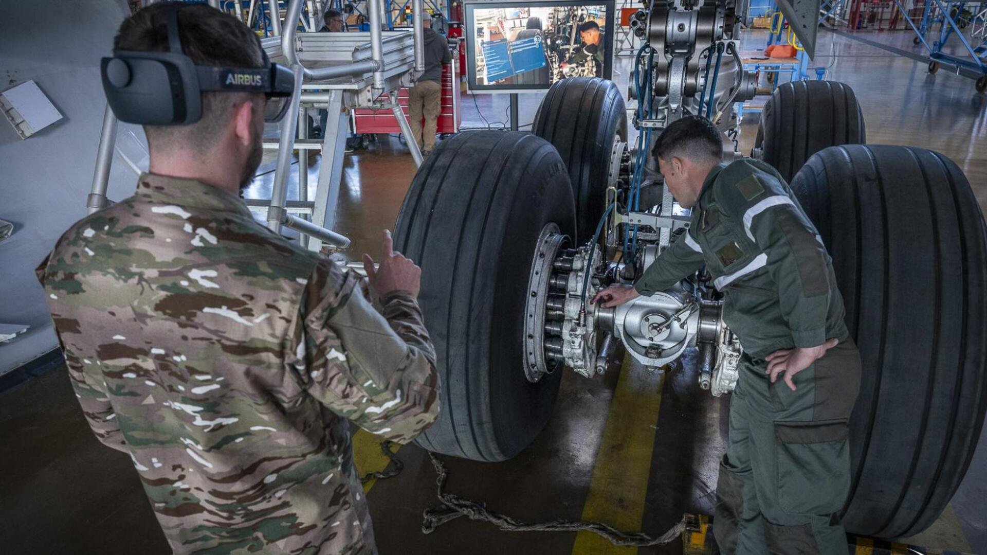

Les mécaniciens de l'escadron de soutien technique aéronautique de la base aérienne 125 d'Istres testent depuis peu une nouvelle façon de travailler, avec des lunettes HoloLens Microsoft et un logiciel dédié développé par Airbus, qui superposent informations techniques et réalité pour guider les interventions sur le Phénix. À l'origine de tout cela, un réserviste à double profil civil-militaire dont l'idée pourrait transformer la maintenance aéronautique militaire.

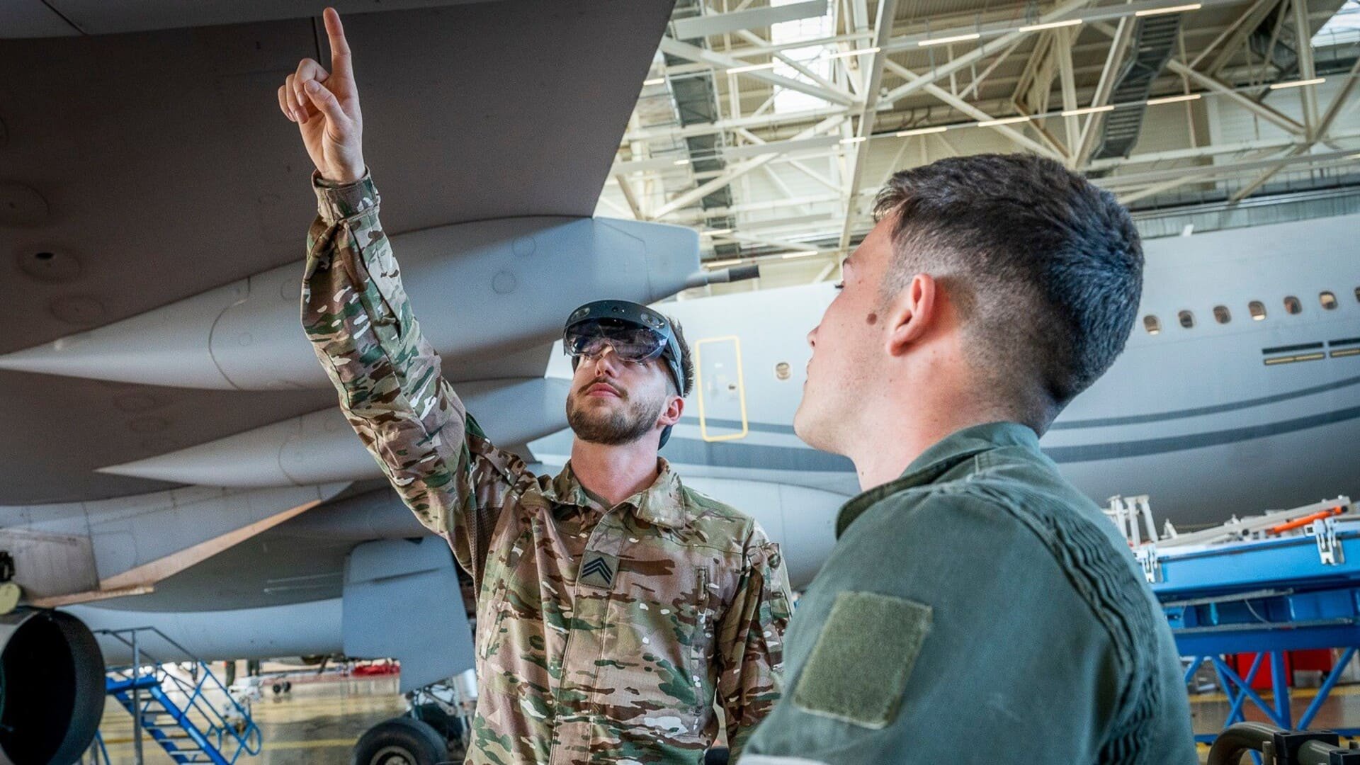

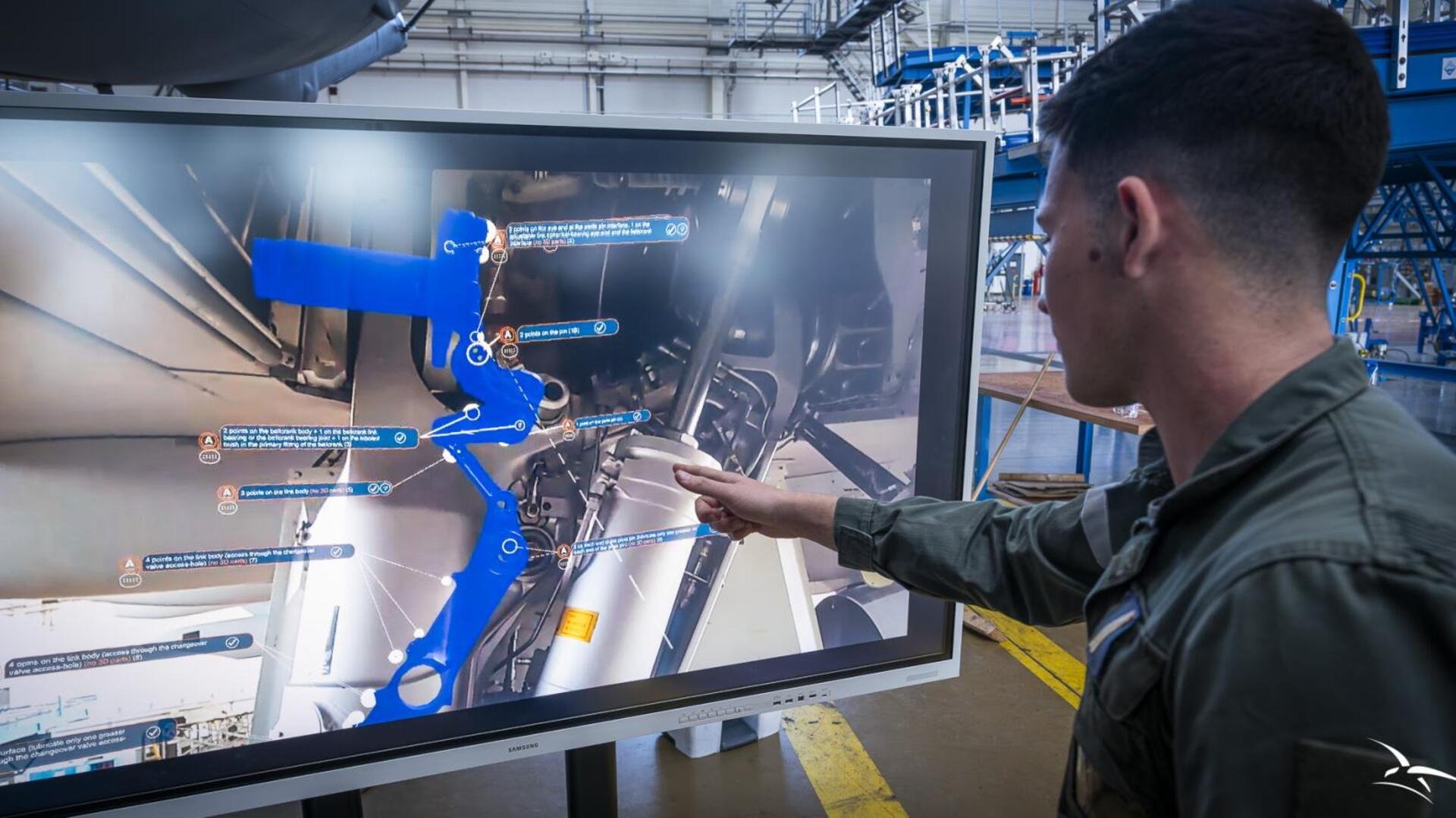

Alors, sur le tarmac, ça donne quoi ? Les HoloLens 2 de Microsoft, qui ne sont officiellement plus produites pour le grand public et déjà déployées depuis plusieurs années ça et là chez Airbus, superposent des données numériques à la réalité, sans occulter l'environnement de travail. À l'aide du logiciel Airbus, l'aéronef est modélisé en 3D et toute la documentation technique est accessible instantanément. Dans le détail, le mécanicien voit aussitôt apparaître, superposées à l'avion réel devant lui, toutes les informations dont il a besoin (modélisation 3D de l'appareil, fiches techniques, procédures à suivre). Pendant qu'il supervise et guide l'intervention depuis cet œil augmenté, un second mécanicien opère directement sur l'avion, les mains dans le moteur
On voit qu'ici, on peut suivre, vérifier et valider l'opération en temps réel, avec l'aide du deuxième mécanicien. © armée de l'Air et de l'Espace
