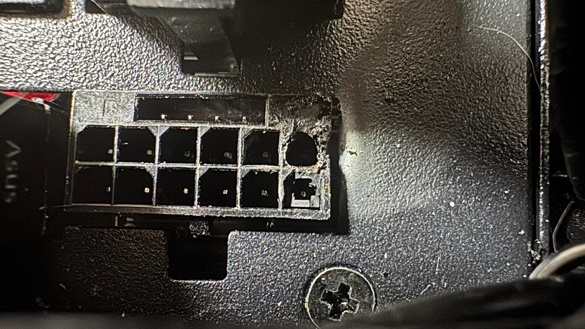

Le connecteur du bloc d'alimentation également endommagé © Reddit
Ivan6953, qui partage plusieurs images de la fonte observée sur le connecteur d'alimentation de sa GeForce RTX 5090 Founders Edition, reconnaît avoir utilisé un câble non officiel pour relier la carte graphique à son bloc d'alimentation.
Un problème lié au seul câble utilisé ?
C'est d'ailleurs tout l'intérêt de son témoignage. Ivan6953 souhaite avertir les autres usagers des risques encourus à utiliser des adaptateurs ou des câbles qui ne sont pas officiels : la qualité n'est pas toujours au rendez-vous.
Le câble est clairement pointé du doigt © Reddit
Ivan6953 précise que la fonte est donc intervenue en pleine partie de Battlefield 5, alors que la carte graphique tirait plus ou moins 500 à 520 watts sur le bloc d'alimentation. C'est alors qu'il a senti une odeur de brûlé. Il a bien sûr éteint son PC immédiatement, mais le mal était fait. De manière assez singulière d'ailleurs, Ivan6953 a noté des dégâts des deux côtés du câble utilisé et une fonte du connecteur aussi bien sur la carte graphique que sur le bloc d'alimentation.
À en croire Ivan6953, il n'est en revanche pas question d'un problème d'insertion du câble. Reconnaissons qu'à Clubic, c'est la première explication qui nous est venue à l'esprit. Si l'utilisateur ne se trompe pas, il convient alors de faire très attention aux câbles achetés pour accompagner la carte graphique, et nous vous suggérons plutôt de ne faire confiance qu'à des produits officiels.
