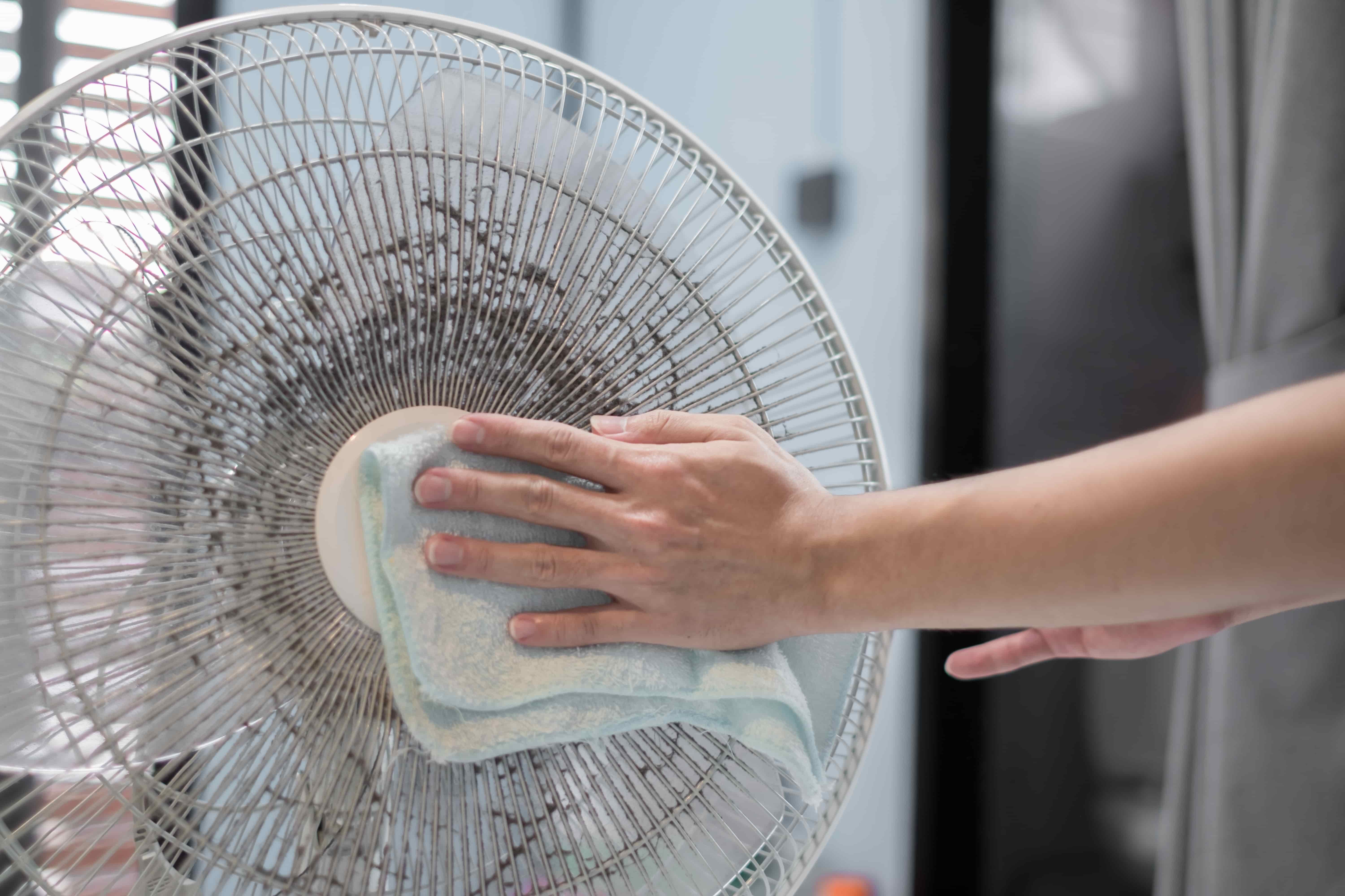

Nettoyer un ventilateur sur pied
Nettoyer un ventilateur classique ou sur pied demande quelques étapes simples, mais efficaces.
Commencez par ouvrir la grille du ventilateur. Selon le modèle, elle peut être fixée par une vis ou un clip. Une fois la grille ouverte, utilisez un chiffon doux pour dépoussiérer les pales.
Ensuite, dépoussiérez la grille elle-même avec un pinceau ou une brosse douce, puis passez-la sous l'eau pour éliminer toutes les impuretés incrustées. Pour l'arrière de l'appareil, vous pouvez utiliser de l'air comprimé pour nettoyer les petites ouvertures et éviter tout encrassement.
Après le nettoyage, assurez-vous que toutes les pièces sont bien sèches avant de remonter le ventilateur. Pour un résultat impeccable, munissez-vous d’un chiffon humide, et dépoussiérez la base. Finito !
