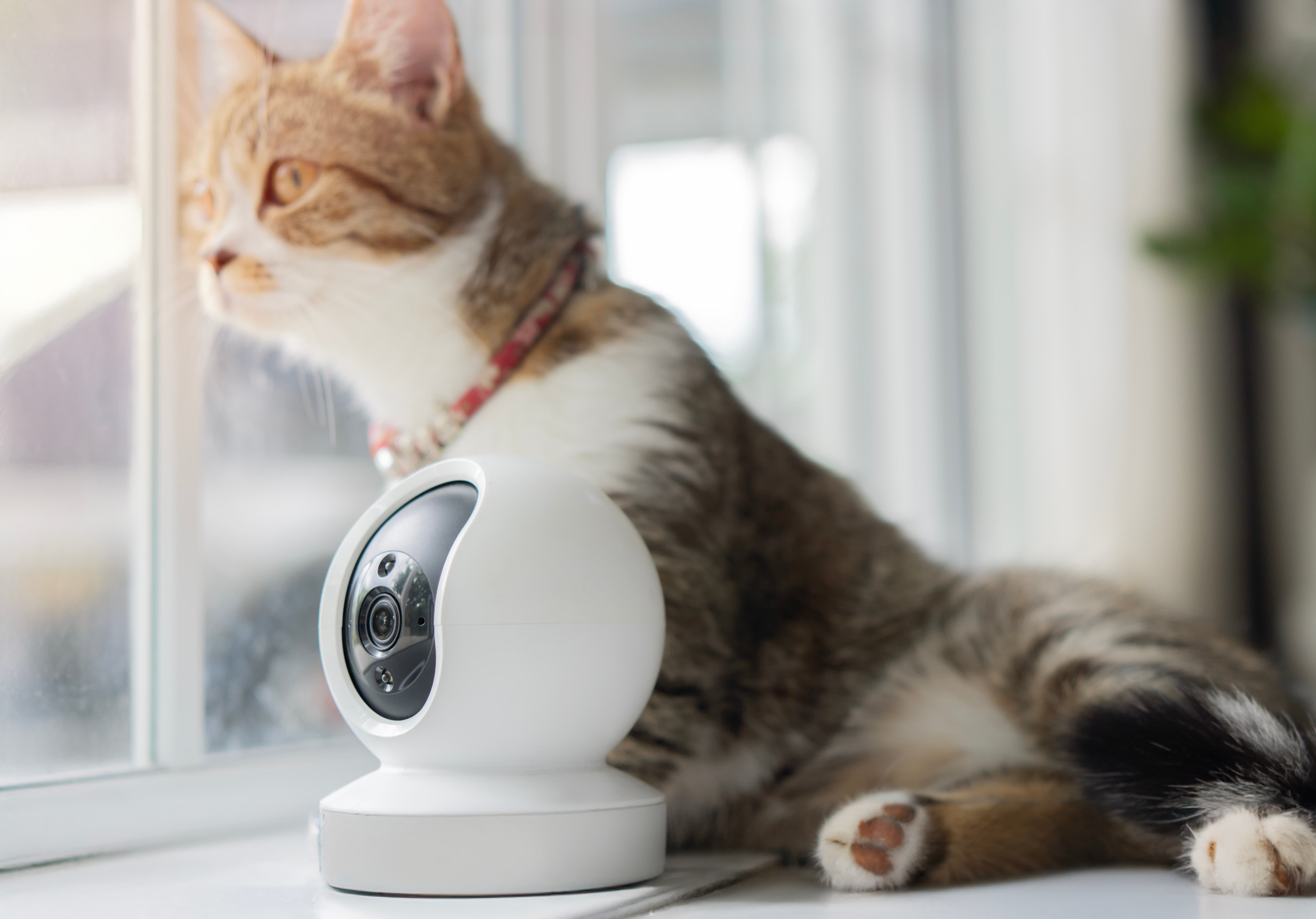

On ne peut passer à côté des systèmes d'alarmes qui comprennent des caméras, couplées ou non à des micros. Une caméra de surveillance peut agir comme un détecteur de mouvement. Dès qu’un mouvement est détecté à l’image, une alerte peut être envoyée à l’utilisateur ou à un éventuel service de télésurveillance. Mais certaines caméras peuvent aussi déclencher directement la sirène de sécurité au moindre mouvement aperçu à l’image.
Il en est de même au niveau du micro intégré à la caméra. Si le système d'alarme est activé, le moindre son suspect peut déclencher une alerte sur le même principe qu’une image vidéo. Dans tous les cas, les déplacements ou jeux de votre animal de compagnie peuvent amener vos caméras de surveillance à déclencher de fausses alertes et mettre à mal la sécurité de votre maison.
