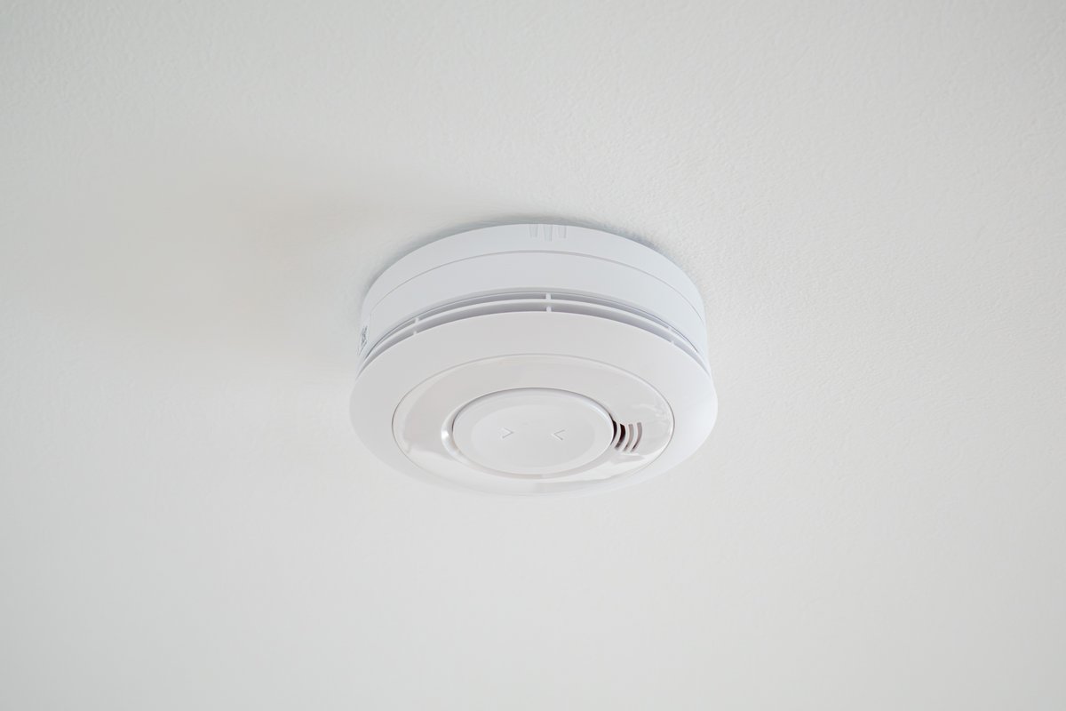

Un mauvais emplacement
Les détecteurs de fumée étant sensibles à la chaleur et à l'humidité, vous aurez plus de risques de déclenchement intempestif de l’alarme incendie si vous avez placé votre appareil dans une salle de bain ou une cuisine. Privilégiez les couloirs entre deux chambres et évitez :
  • Les plaques de cuisson ;
  • Les fenêtres ;
  • Les bouches d'aération ;
  • Les lampes et boîtiers électriques.

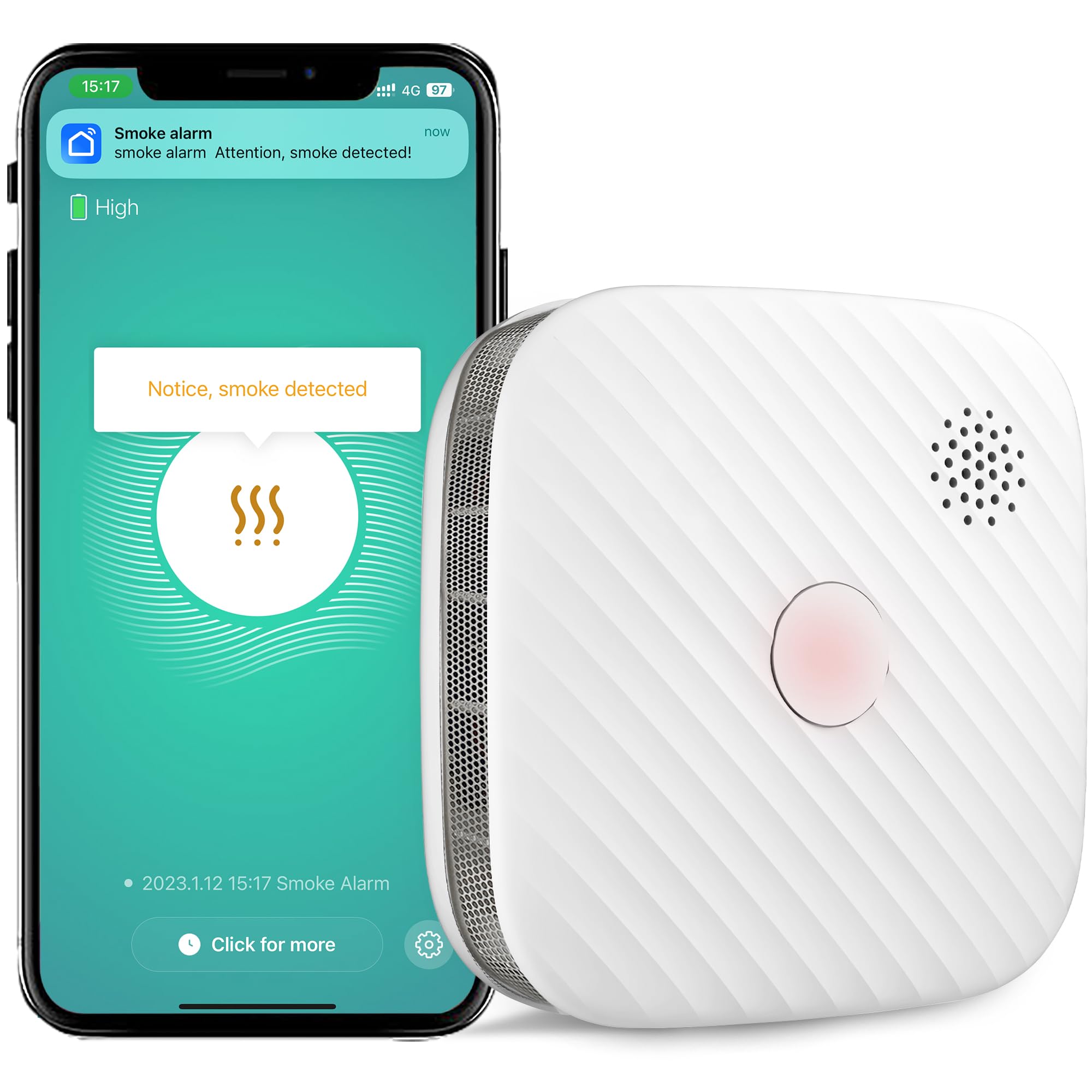

Malgré tous vos efforts, votre alarme continue de sonner ? Envisagez d'acquérir une version plus performante en optant, par exemple, dans un détecteur de fumée connecté.
SECAIR Detecteur de Fumée Connecté avec Capteur Photoélectrique et Pile Remplaçable, Détecteur de Fumée WLAN (1 Pack)
    Un détecteur connecté est aussi simple à placer qu'un capteur standard. ©bzzup / Shutterstock
