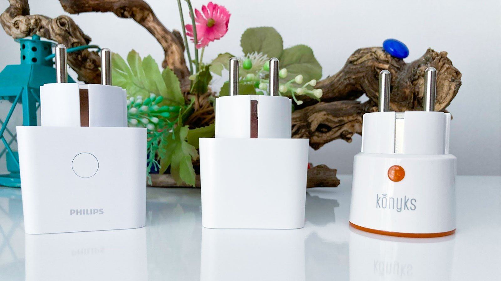

Visuellement et techniquement, la Smart Plug de WiZ est relativement classique. Elle se montre plus compacte que la TP-Link Tapo P100 avec des dimensions assez réduites : 59 x 49 x 58 mm pour 90 grammes. Cette prise est en mesure de s’insérer sans trop de difficultés sur une multiprise, du moins si vous la branchez à côté d’adaptateurs de plus petites tailles. On reste loin de la compacité de la Priska Max Easy ou de la Philips Hue Smart Plug dans une moindre mesure.
La prise WiZ (au centre) conserve un gabarit assez contenu © Johan Gautreau pour Clubic

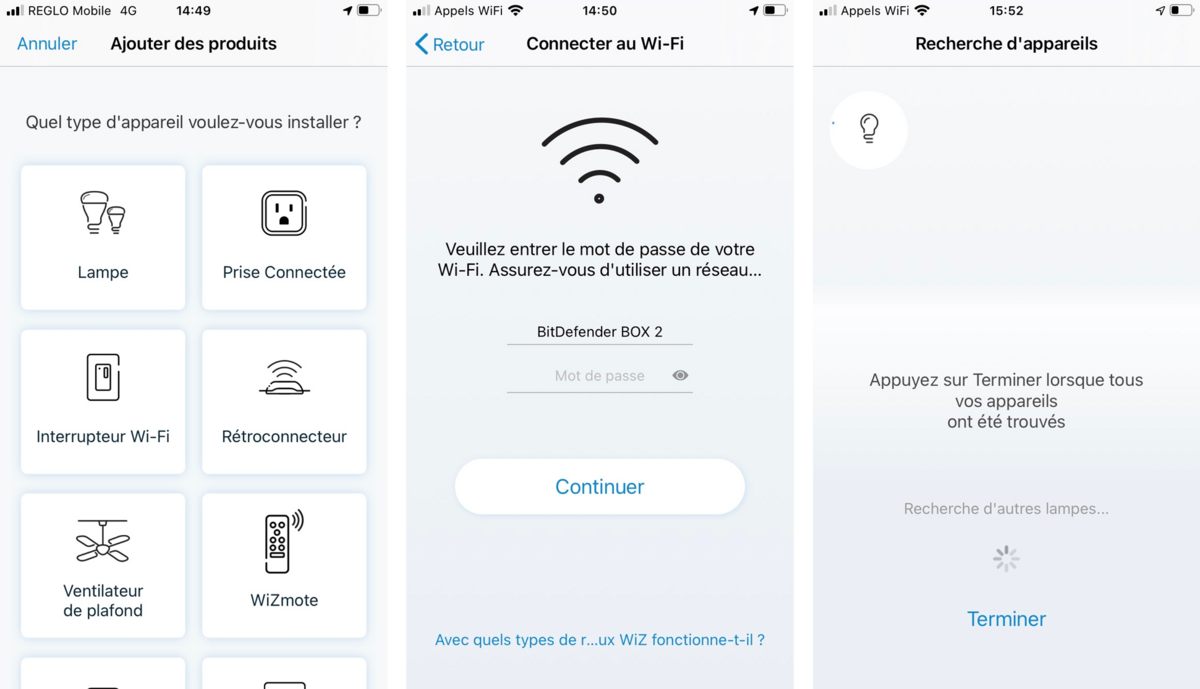

La mise en place de la prise connectée WiZ est un peu plus longue que pour les modèles Bluetooth. L’application est en effet incapable de repérer automatiquement la Smart Plug. Vous devrez donc l’appairer manuellement à votre réseau Wi-Fi.
Rassurez-vous, la manœuvre ne prend pas très longtemps. Vous devrez choisir votre type d’appareil à lier au sein de l’appli, renseigner le code de votre réseau Wi-Fi 2,4 GHz et laisser le système détecter la prise préalablement branchée. La détection est un peu longue, comptez une ou deux minutes pour établir la liaison. Suite à ça, il ne vous restera qu’à définir une icône pour la prise et vous serez paré(e) à l’utiliser !

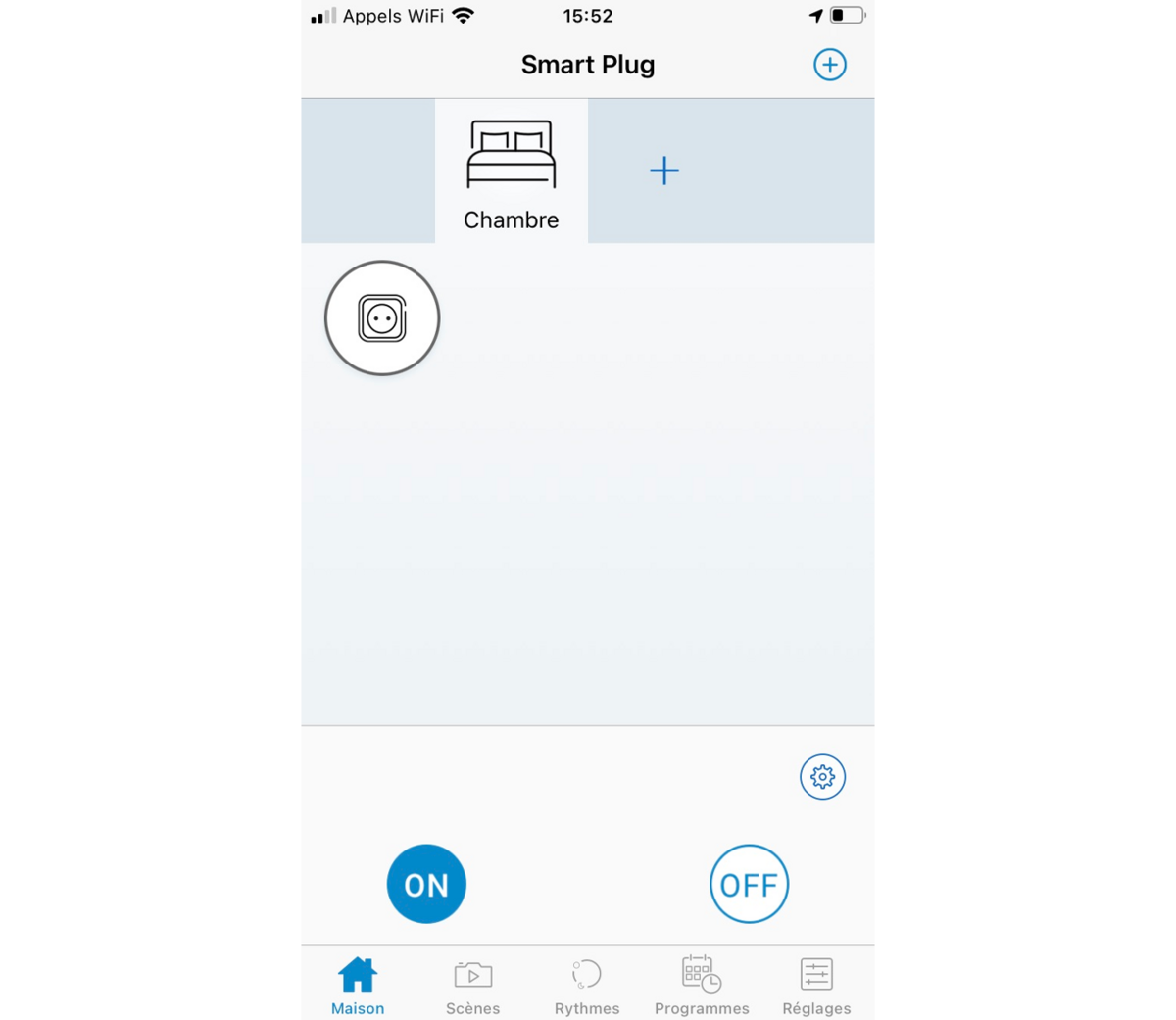

L’onglet Maison fait office de menu principal. Il regroupe toutes vos pièces et les objets rattachés à chaque partie de la maison. Vous pouvez déplacer un objet connecté WiZ d’une pièce à une autre si nécessaire, renommer l’objet et changer son icône pour rendre le tout plus lisible.
Une fois la prise sélectionnée, vous pourrez l’allumer ou l’éteindre avec les boutons prévus à cet effet. C’est classique, il n’y a rien de spécial pour démarquer cette application de la concurrence. On pourra même lui reprocher son design assez austère, ça manque un peu de couleurs…

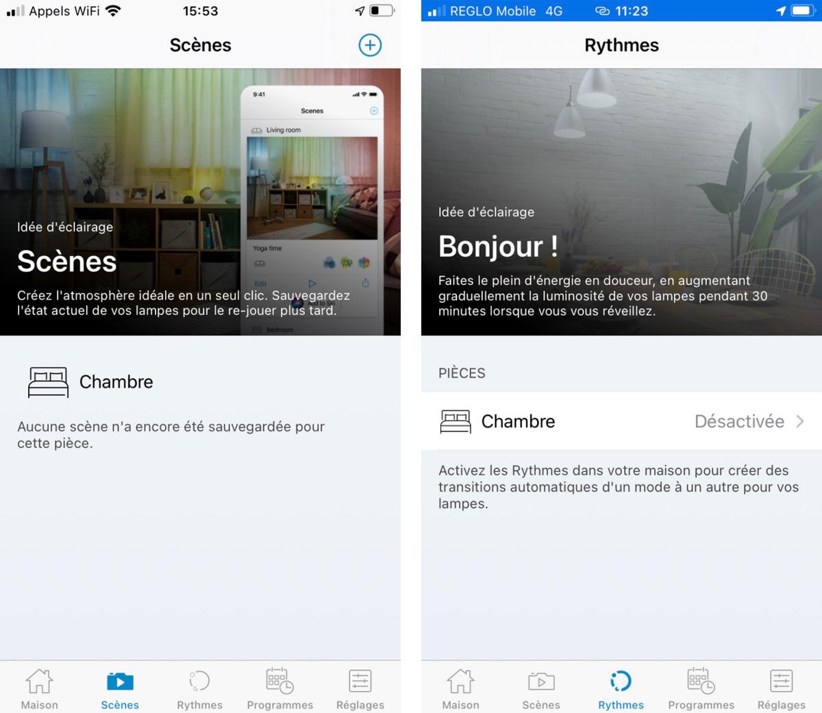

Scènes et Rythmes
Si vous ne possédez qu’une seule prise WiZ, alors les onglets Scènes et Rythmes ne vous serviront pas à grand-chose. Ils sont avant tout dédiés aux lampes et ampoules connectées de la marque. Avec plusieurs appareils du genre à votre disposition, vous pourrez créer divers scénarios d’éclairage et même utiliser les raccourcis Siri si vous êtes un utilisateur d’iPhone.
Il semble y avoir un certain potentiel de ce côté de l’application, mais faute de matériel adéquat nous ne pourrons pas le confirmer dans ce test.

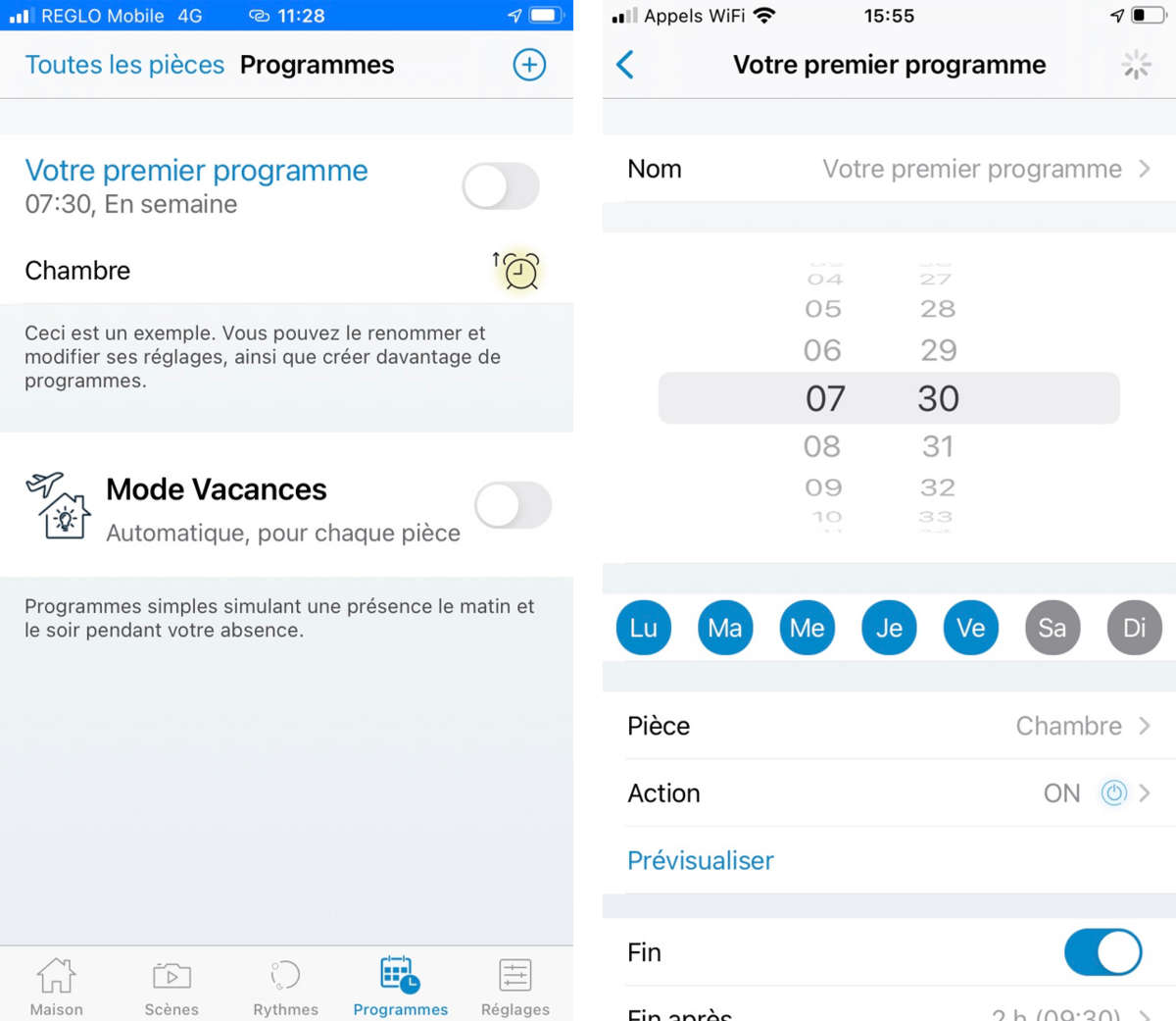

Programmes
Voici l’onglet qui devrait vous servir le plus. Comme son nom l’indique, Programmes vise à activer la prise selon un planning défini par vos soins.
À l’instar de la plupart des prises connectées concurrentes, vous aurez la possibilité de choisir l’heure de déclenchement d’une action – en l’occurrence l’allumage ou l’extinction de la prise – pour un ou plusieurs jours de la semaine. Vous aurez aussi la possibilité d’enclencher l’action inverse après un certain temps, par exemple pour éteindre une veilleuse dans la chambre de bébé après deux heures d’allumage.
Si vous partez de chez vous plusieurs jours, vous aurez la possibilité d’activer le Mode Vacances. Tout comme le Mode Absence de la Tapo P100, ce programme particulier activera aléatoirement vos objets connectés WiZ au sein de la maison pour simuler une présence. Notez que ce programme Vacances prend le pas sur tous les autres qui sont alors désactivés d’office.

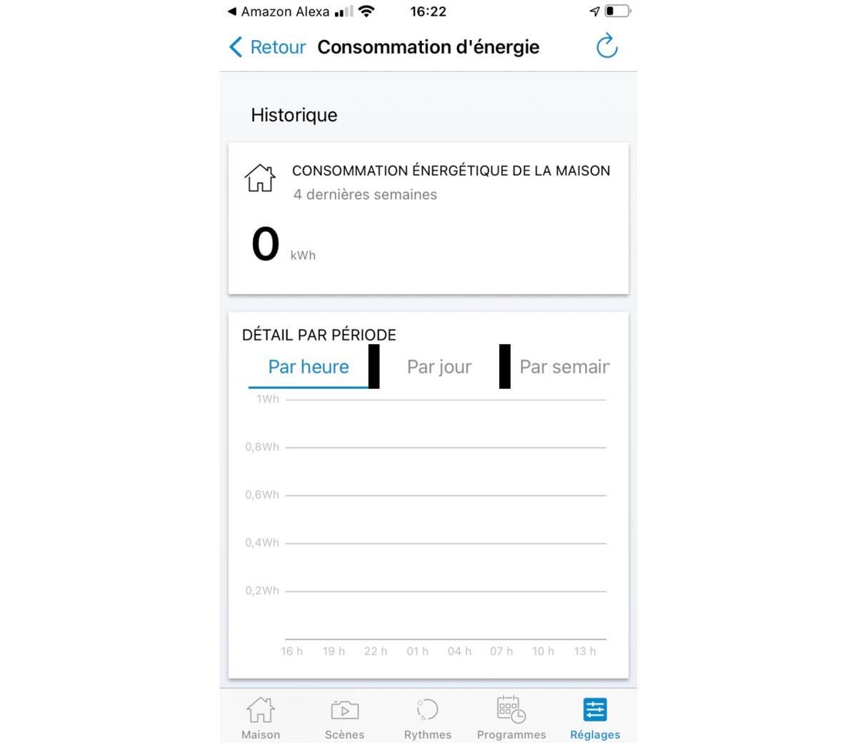

Consommation énergétique
La Smart Plug de WiZ n'intègre pas de suivi de la consommation. Nous allons toutefois faire un petit tour par le menu proposé par l'application car celui-ci renferme un beau potentiel. Ce dernier est caché dans les paramètres - sur iOS du moins - alors qu’il aurait été plus pertinent de lui attribuer un onglet. C’est d’autant plus dommage que ce menu est très bien fait.
L’application WiZ est en effet capable de remonter la consommation de chaque objet connecté, mais aussi de chaque pièce, graphiques à l’appui. Pour peu que vous ayez une installation domotique bien remplie, vous serez en mesure de voir quelle pièce est la plus gourmande.
Il ne manque qu’un graphique mensuel qui complèterait ceux de la consommation horaire, journalière et hebdomadaire.

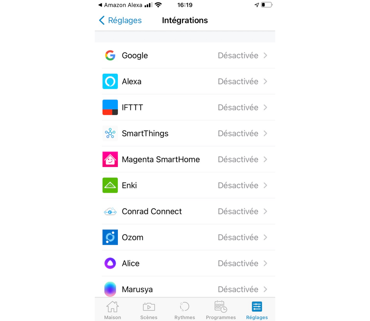

Intégration avec les services tiers
Pour profiter au mieux de votre WiZ Smart Plug, il est recommandé d’utiliser la voix. Pour ça, la marque propose une compatibilité avec les assistants vocaux Amazon Alexa et Google Assistant. Siri n’est prise en charge que pour les raccourcis, la prise n’est pas compatible HomeKit comme la Philips Hue Smart Plug.
Pour simplifier la liaison aux services tiers, WiZ propose des raccourcis directs depuis son application. Ça fait gagner quelques précieuses secondes en évitant de chercher manuellement la Skill WiZ par exemple, c’est bien vu !
La marque sino-française offre aussi une compatibilité avec IFTTT ainsi que Samsung SmartThings ou encore Enki. Au total, on dénombre treize intégrations compatibles, ce qui est énorme pour une prise connectée aussi abordable. Il ne manque qu’Apple HomeKit, comme souvent sur les produits d'entrée de gamme.
