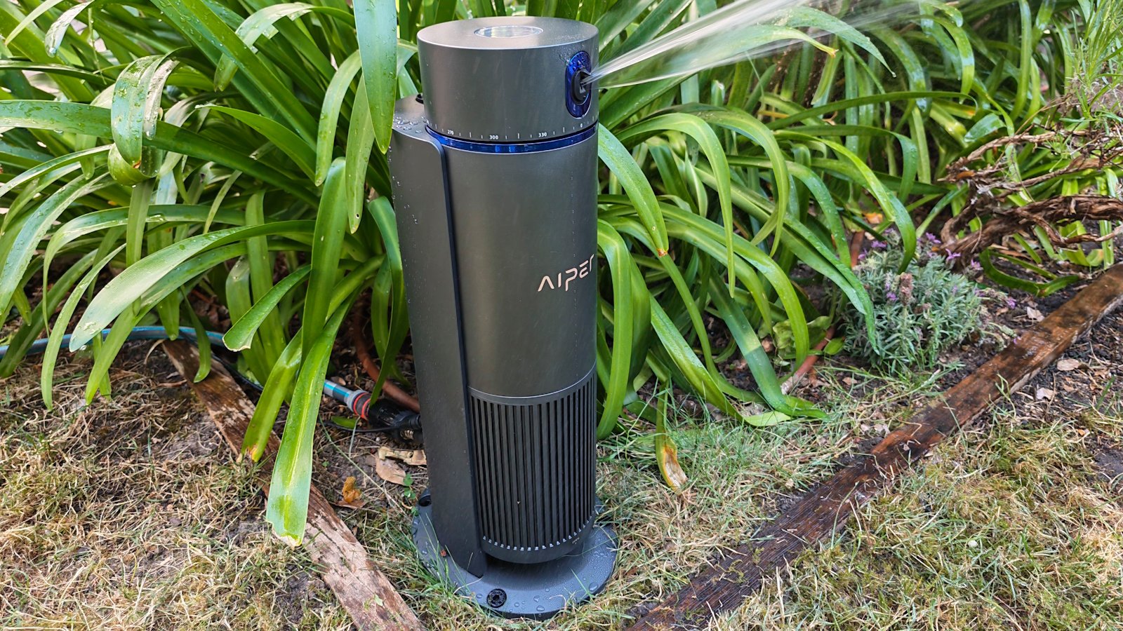

L'IrriSense 2 est solidement fixé au sol à l'aide de 4 longues chevilles en plastique. Le manomètre se situe tout au-dessus de l'appareil et le voyant vert sert à détecter la pluie, mais aussi à déclencher un arrosage manuel et à indiquer le statut de l'appareil. ©Nicolas Guyot

Tout n’est pas parfait pour autant. Le capteur de pluie s’est montré capricieux au départ, avant de rentrer dans l’ordre après quelques mises à jour logicielles et micro-logicielles. Ce dernier peut aussi être sensible en cas d’éclaboussures lors d’une session d’arrosage. À savoir. Plus gênant, l’application ne permet plus, à ce stade, de stopper facilement à l’avance la prochaine session programmée. Pour un produit censé automatiser l’arrosage sans frustrer l’utilisateur, c’est une régression assez étonnante.
Mais ne jetons pas cet arroseur intelligent avec l’eau du jardin, l’appli demeure dans l’ensemble simple à utiliser. Le déclenchement manuel d’un arrosage se fait en 2-3 clics seulement - on choisit le terrain à arroser, la quantité d’eau et on déclenche ! - et la programmation est aussi facile que l’utilisation d'un agenda sur votre smartphone. Et si vous n’avez pas votre téléphone sur vous, une simple pression sur l’unique bouton de l’appareil vous permettra de déclencher une session d’arrosage.
À part l'absence de bouton pour interrompre un arrosage programmé avant son déclenchement, l'appli est toujours aussi simple et efficace. ©Nicolas Guyot
