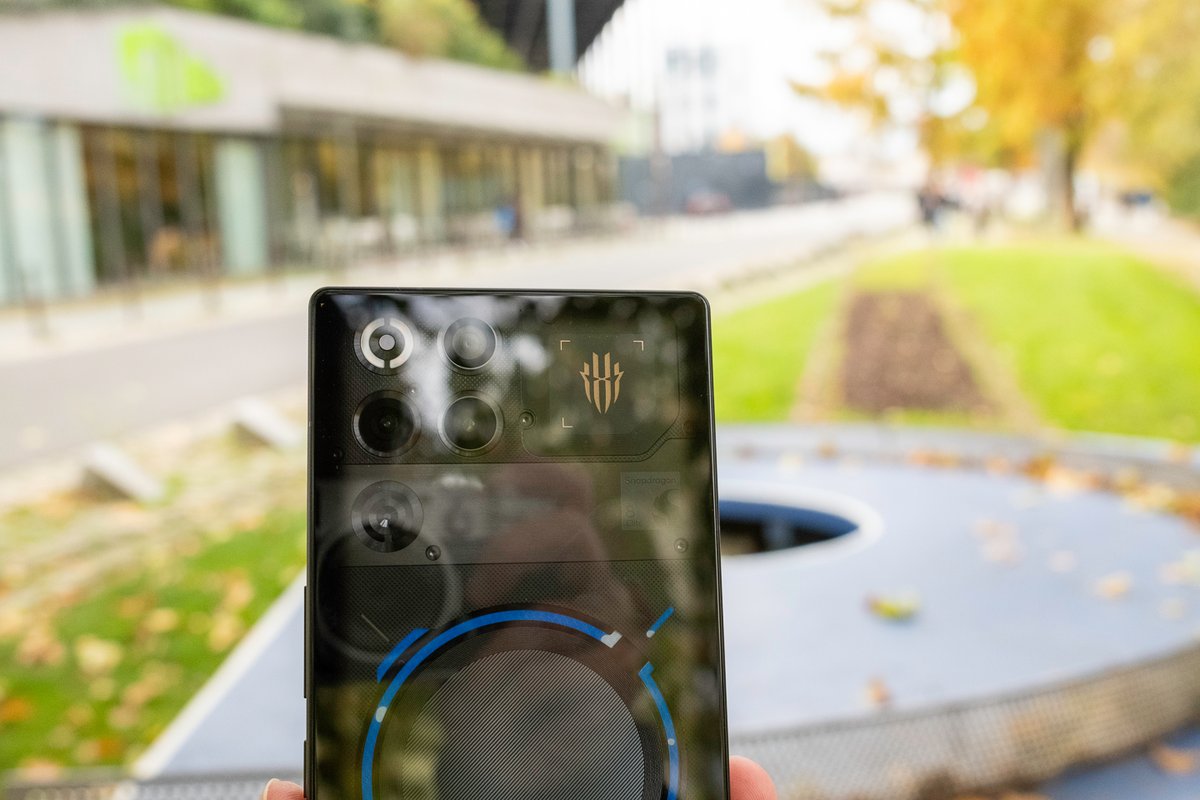

Le REDMAGIC 11 Pro embarque un système de refroidissement liquide inédit. ©Pierre Crochart pour Clubic.com
Mais là où le REDMAGIC 11 Pro va encore plus loin, et fait même dans l'inédit, c'est qu'il est le tout premier du genre à proposer du watercooling ! Comme on peut le voir au dos, un système circulaire s'active lorsqu'on est en jeu (ou qu'on active manuellement l'animation), et vient rafraîchir les composants tout en aidant les ventilateurs (de 24 000 RPM, autant dire que ça peut crier fort) à dissiper la chaleur. Cet appareillage conséquent s'ajoute à une chambre à vapeur de grande taille, pour garantir au smartphone une température idéale, quelle que soit la charge de travail.

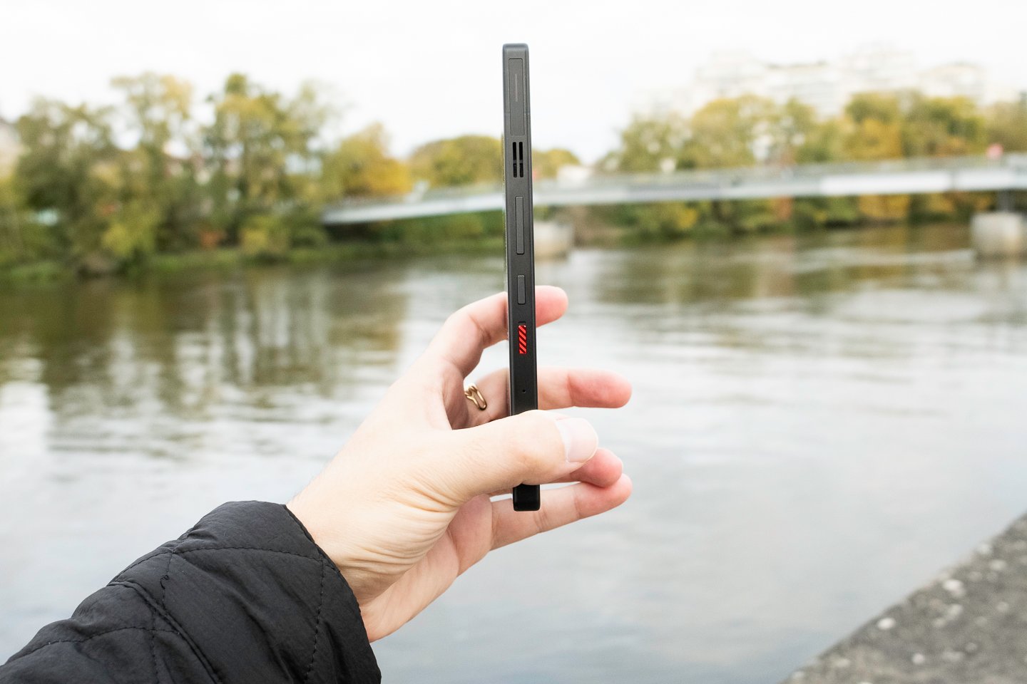

Le smartphone est épais, et bruyant lorsque les ventilateurs tournent à plein régime. ©Pierre Crochart pour Clubic.com
La tranche du smartphone affiche en outre un interrupteur rouge permettant d'entrer dans le gaming hub, et la tranche opposée offre deux gâchettes tactiles assez larges et offrant un taux de réponse de 520 Hz pour une réactivité exemplaire. On peut naturellement en configurer les usages via les paramètres du smartphone.
Un design qui reste assez particulier donc, et donc j'apprécie — je dois le dire — l'aspect totalement plat. Le REDMAGIC 11 Pro est un rectangle, dont les appareils photo ne créent aucune protubérance. Je suis également très impressionné par la finesse des bordures de l'écran.
Enfin, et malgré les ouvertures destinées aux ventilateurs, le smartphone profite malgré tout d'une certification IPX8 qui ne le sauvera pas d'une immersion, mais qui lui permet néanmoins de résister aux poussières et éclaboussures.

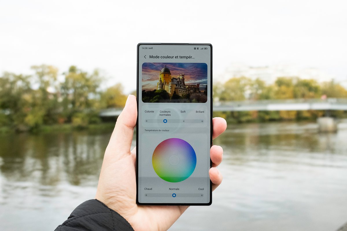

Comme le REDMAGIC 10S Pro, le modèle 11 Pro affiche un écran resplendissant (diagonale de 6,85 pouces - 17,4 cm - et définition de 1216 points par 2688), quoiqu'un peu froid avec les réglages par défaut. Il occupe plus de 95% de la face avant, et semble s'inspirer des Samsung Galaxy S25 Ultra en matière de présence qui en impose. En revanche, côté luminosité, on n'y est pas vraiment avec un pic à 1800 nits. Cela reste suffisant dans la plupart des usages, mais c'est ce genre de détails qui nous rappelle que nous sommes face à un téléphone de milieu de gamme.
Les réglages du REDMAGIC 11 Pro donnent accès à de nombreux paramètres pour personnaliser l'affichage, qui peut d'ailleurs atteindre une fréquence de 144 Hz sur les jeux compatibles. Attention, la dalle AMOLED n'est pas de type LTPO et ne descendra jamais sous les 60 Hz. Reste que la réactivité est impeccable, et les retours tactiles sont très agréables.
Les bordures sont très fines, et la luminosité correcte, sans plus. ©Pierre Crochart pour Clubic.com

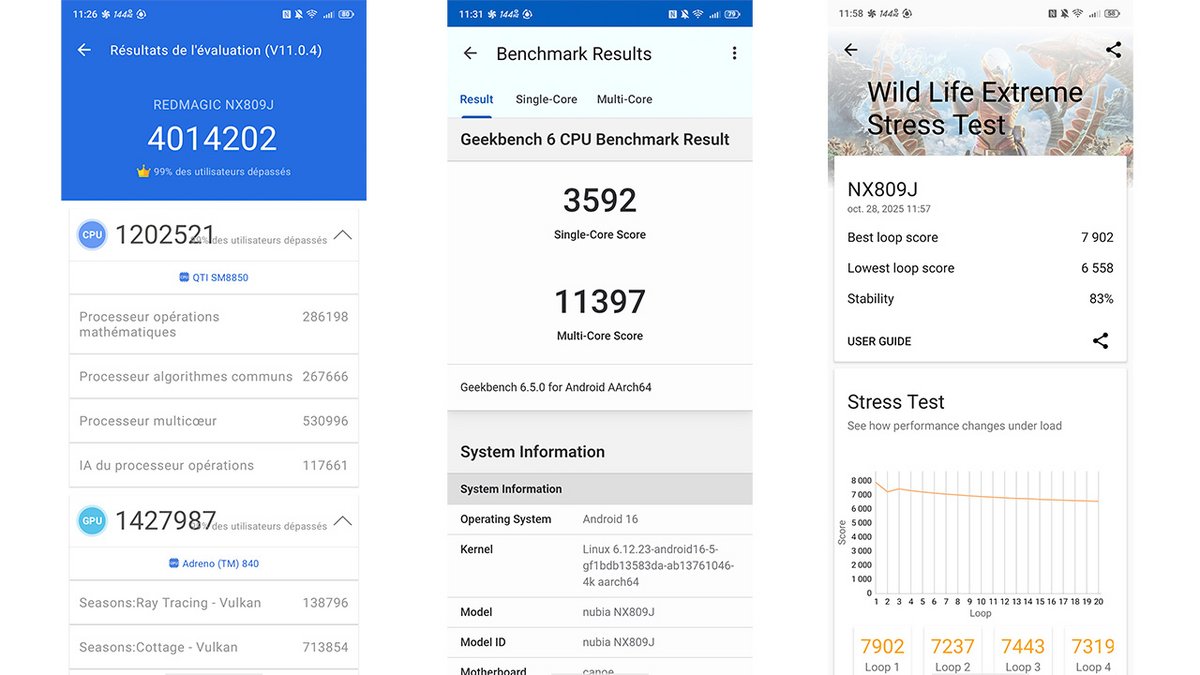

Le REDMAGIC 11 Pro est le premier smartphone équipé d'une puce Snapdragon 8 Elite Gen 5 qui passe entre mes mains. Et, si je m'attendais à de gros progrès de la part de Qualcomm cette année, je dois dire que le fabricant a dépassé toutes mes attentes. Je n'ai jamais vu des benchmarks aussi impressionnants, surtout sur un milieu de gamme ! À ce jour, le REDMAGIC 11 Pro est le smartphone le plus performant du marché. Oui, même plus que les iPhone 17 Pro Max.
Bien refroidie, la puce Snapdragon 8 Elite Gen 5 affiche des scores impressionnants dans nos tests. ©Pierre Crochart pour Clubic
Le téléphone s'envole, et se propulse au sommet des classements actuels avec une vitesse d'exécution hors pair, et une stabilité impressionnante. C'est là que le watercooling prend tout son sens : même sur le très exigeant 3DMark en mode stress test, les performances restent impeccables après une vingtaine de minutes à plein régime. Notez que ça n'empêche pas forcément le smartphone d'être chaud, au toucher, mais que cela préserve en tout cas mieux les composants.

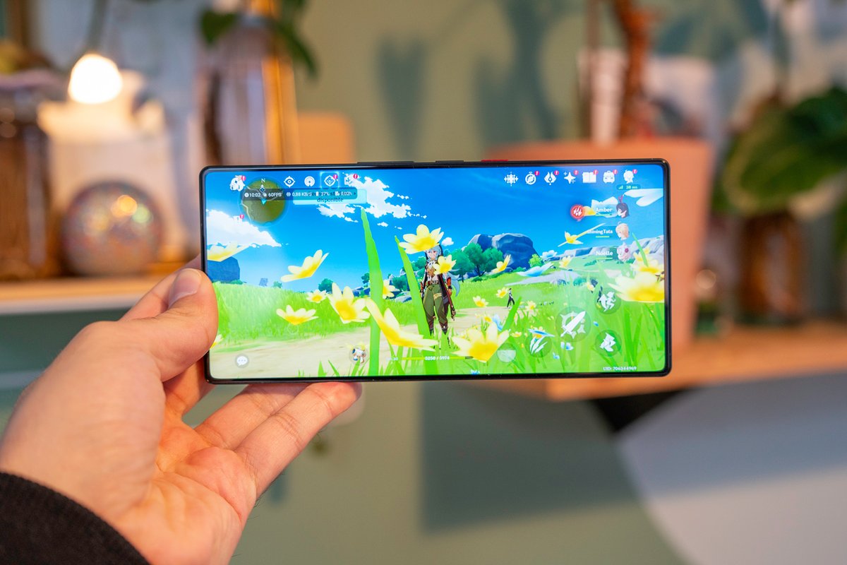

Genshin Impact, avec tout à fond, tient sans aucun problème ses 60 fps constants. ©Pierre Crochart pour Clubic.com
