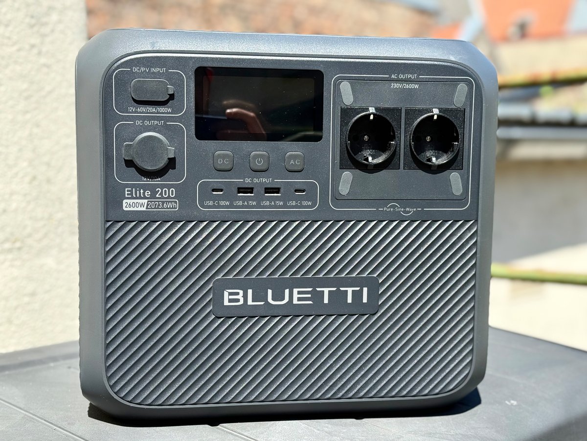

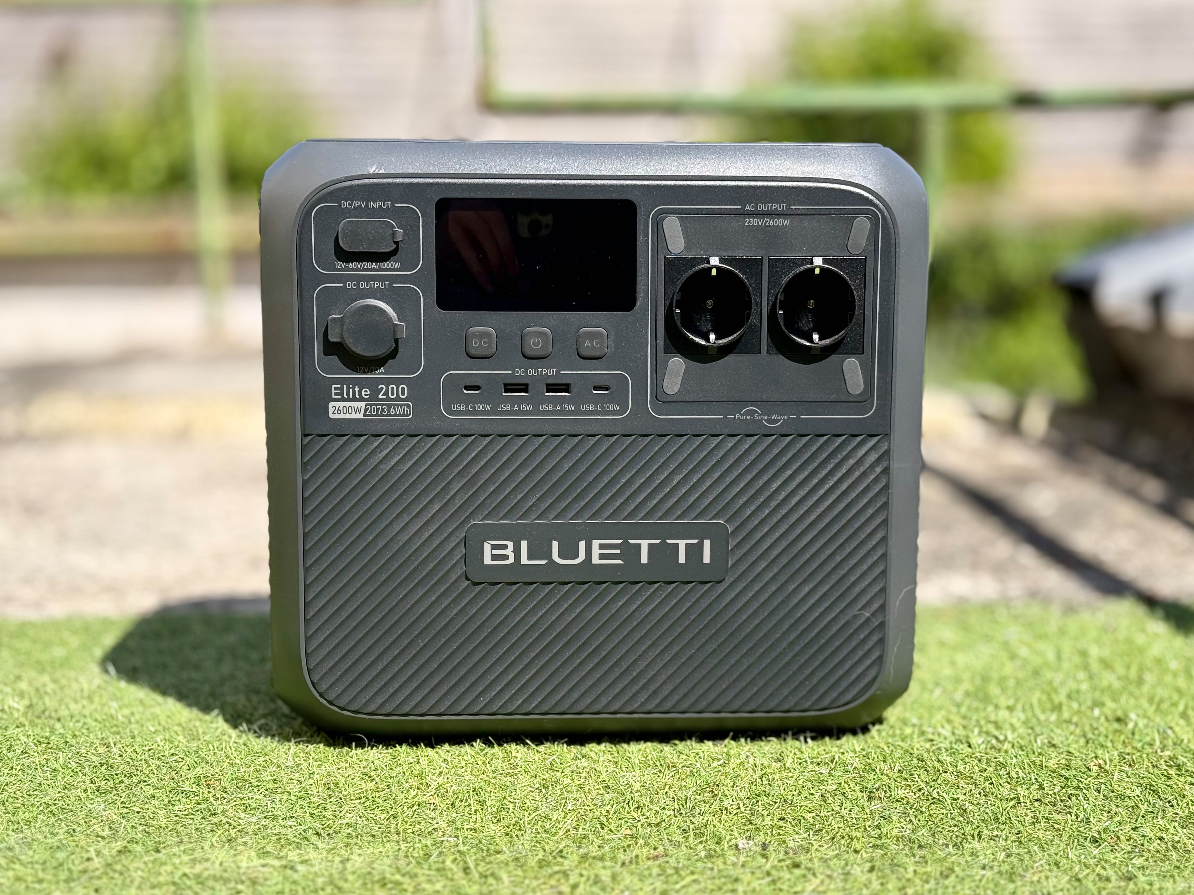

A la réception du colis, j'ai été frappé par la taille finalement assez menue du carton d'emballage, malgré la puissance délivrée et la capacité annoncée de la batterie. Avec une hauteur de 32,2 cm pour une largeur de 35 cm et une épaisseur de 25 cm, l'objet ne prend pas (trop) de place dans un logement de taille moyenne, et peut se ranger facilement entre deux meubles. Idem dans le coffre d'une voiture, cela ne prendra pas beaucoup de place et les matériaux utilisés par Bluetti sont suffisamment robustes pour caler une valise dessus sans craindre une déformation.

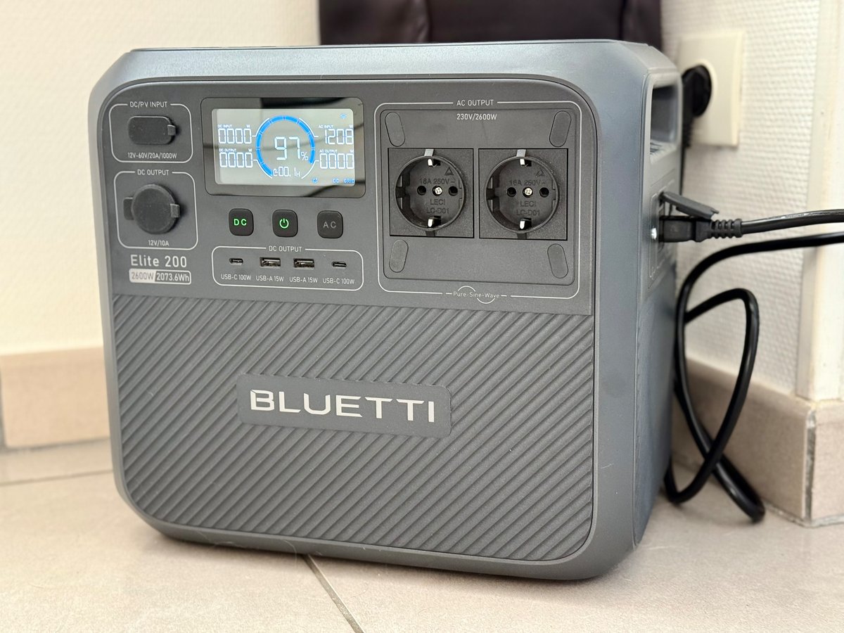

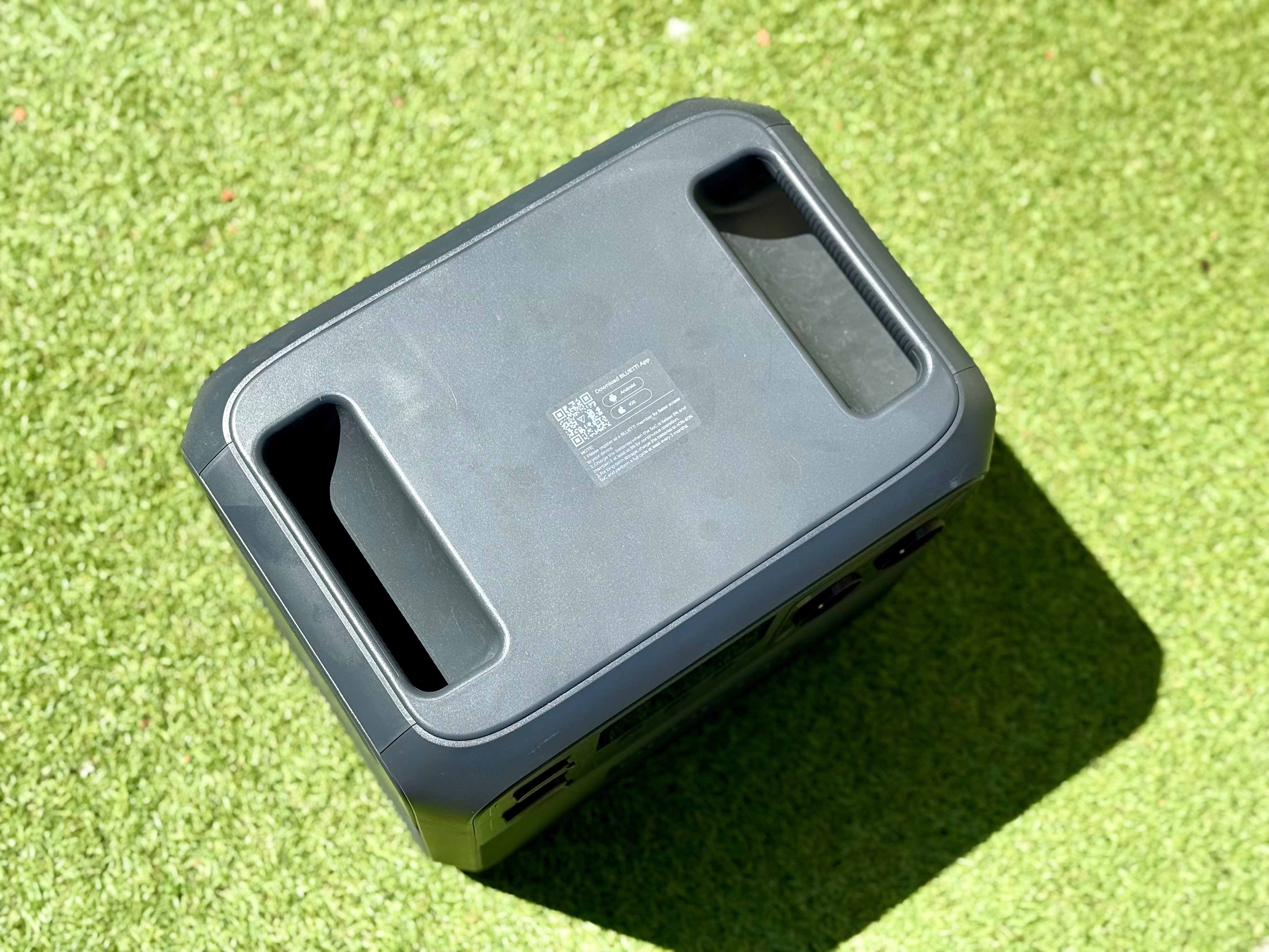

Et pour cause, c'est qu'il pèse son poids ce générateur avec 24,2 kg sur la balance. Autant vous dire que le porter vous fera les muscles et heureusement que Bluetti a pensé à intégrer des poignées pour faciliter la prise en main.

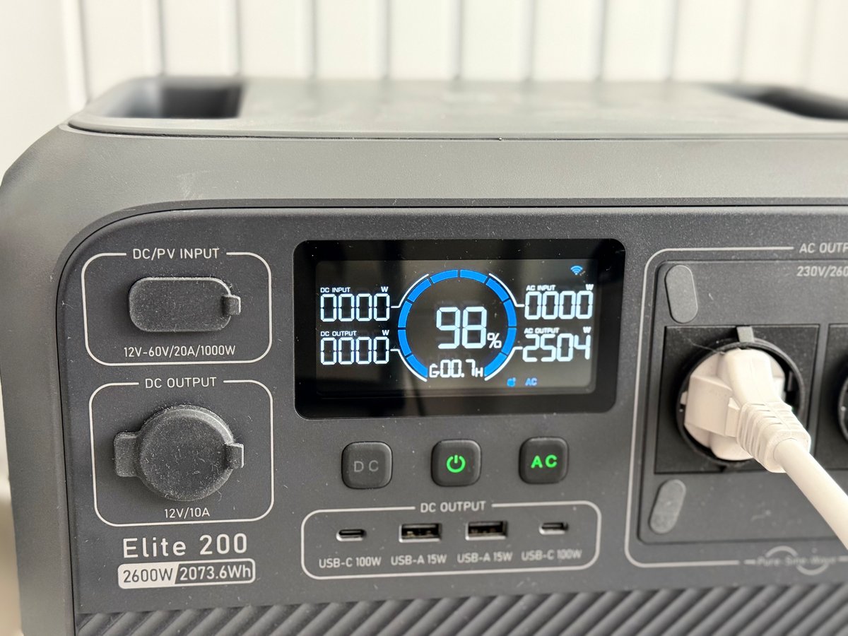

Sur l'avant, on retrouve au centre un écran LCD qui indique les puissances d'entrée et sortie des différents ports, ainsi que le pourcentage de batterie restante. Un bouton d'allumage et d'extinction, ainsi que deux autres boutons activant les sorties AC et DC sont également visibles en façade.
La plupart des connectiques à l'avant © Mathieu Grumiaux pour Clubic.com

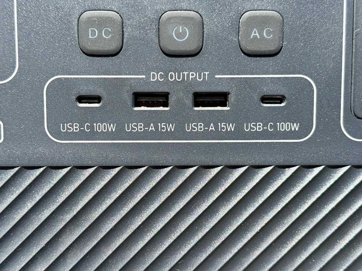

Place aux connectiques : on retrouve sur la Elite 200 V2 deux ports USB-C 100W et deux ports USB-A 15W pour vos appareils électroniques. Sont présentes aussi deux prises secteur 2 x 230 V / 11,3 A pour brancher vos équipements électroménagers ou vos accessoires de jardin. Bon à savoir : vous pouvez y brancher une multiprise pour multiplier les appareils et vous créer une petite installation complète avec 2 600 W de puissance totale, qui peut monter jusqu'à 3 900W en mode Power Lifting pour les appareils équipés d'une résistance.

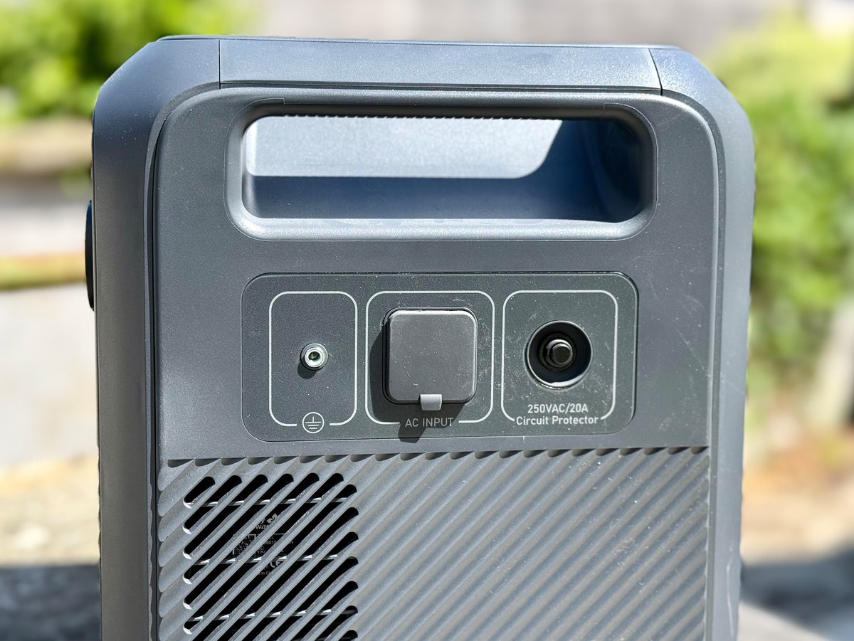

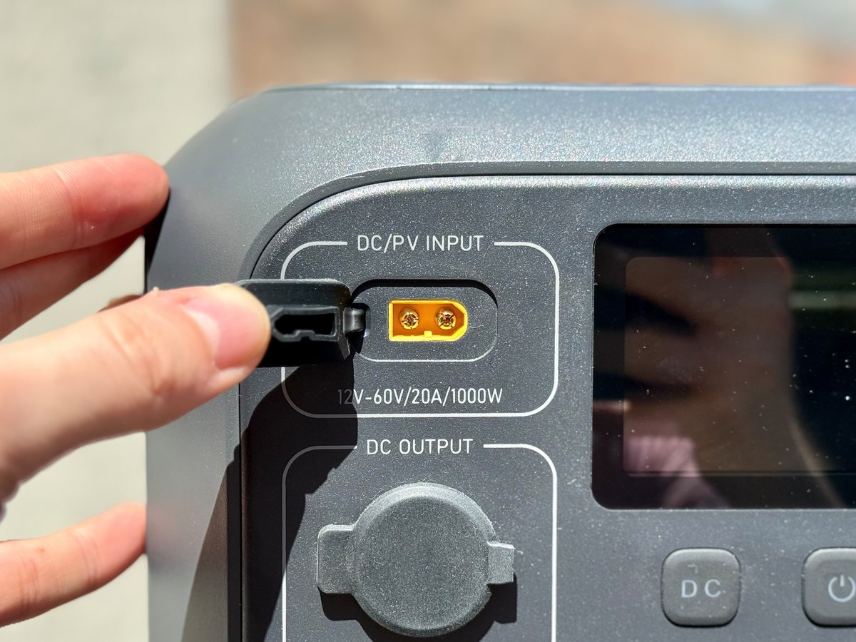

Pour la charge, vous avez le choix entre une entrée sur le côté droit de l'appareil, avec une puissance maximale de 2 300W, d'une prise allume-cigare lors des trajets en voiture et une prise dédiée au branchement des panneaux solaires, proposés en option par la marque. Ces derniers peuvent délivrer une puissance de 1 000W pour la recharge.
Une entrée AC pour la charger © Mathieu Grumiaux pour Clubic.com
Un port pour les panneaux solaires, disponibles en option © Mathieu Grumiaux pour Clubic.com

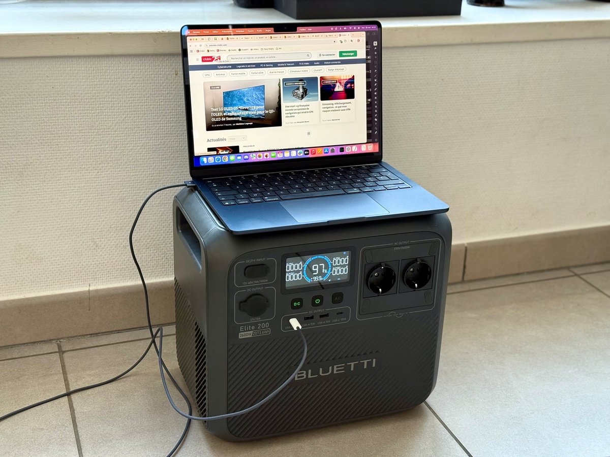

Passons à un usage un peu plus intensif. La Bluetti Elite 200 V2 m'aura servi à alimenter un ampli, des petites enceintes associées et un PC portable pour diffuser de la musique durant l'anniversaire du petit neveu sur une durée de 12 heures en continu, avec une puissance délivrée en continu de 119W. À la fin de l'évènement, la batterie affichait encore 49 % de batterie au compteur. On aurait pu partir en after sans être vraiment inquiétés, mais il était temps d'aller se coucher.
Recharge ultra-rapide pour un MacBook © Mathieu Grumiaux pour Clubic.com
J'ai également rechargé mon iPhone 16 Pro Max sur l'un des deux ports USB-C, avec une puissance maximale de 45W au début de la charge, puis réduite au fur et à mesure du remplissage de la batterie du smartphone. Il aura fallu attendre 1 H 30 environ pour passer de 0 à 100 %, c'est similaire à ce que l'on peut obtenir sur un chargeur de MacBook. En parlant de MacBook, mon MacBook Air a, lui aussi, eu le droit à sa petite recharge hors réseau, avec une puissance de 65W en début de charge. Là encore, conforme aux prévisions et bien mieux qu'avec notre pauvre chargeur 30W inclus.

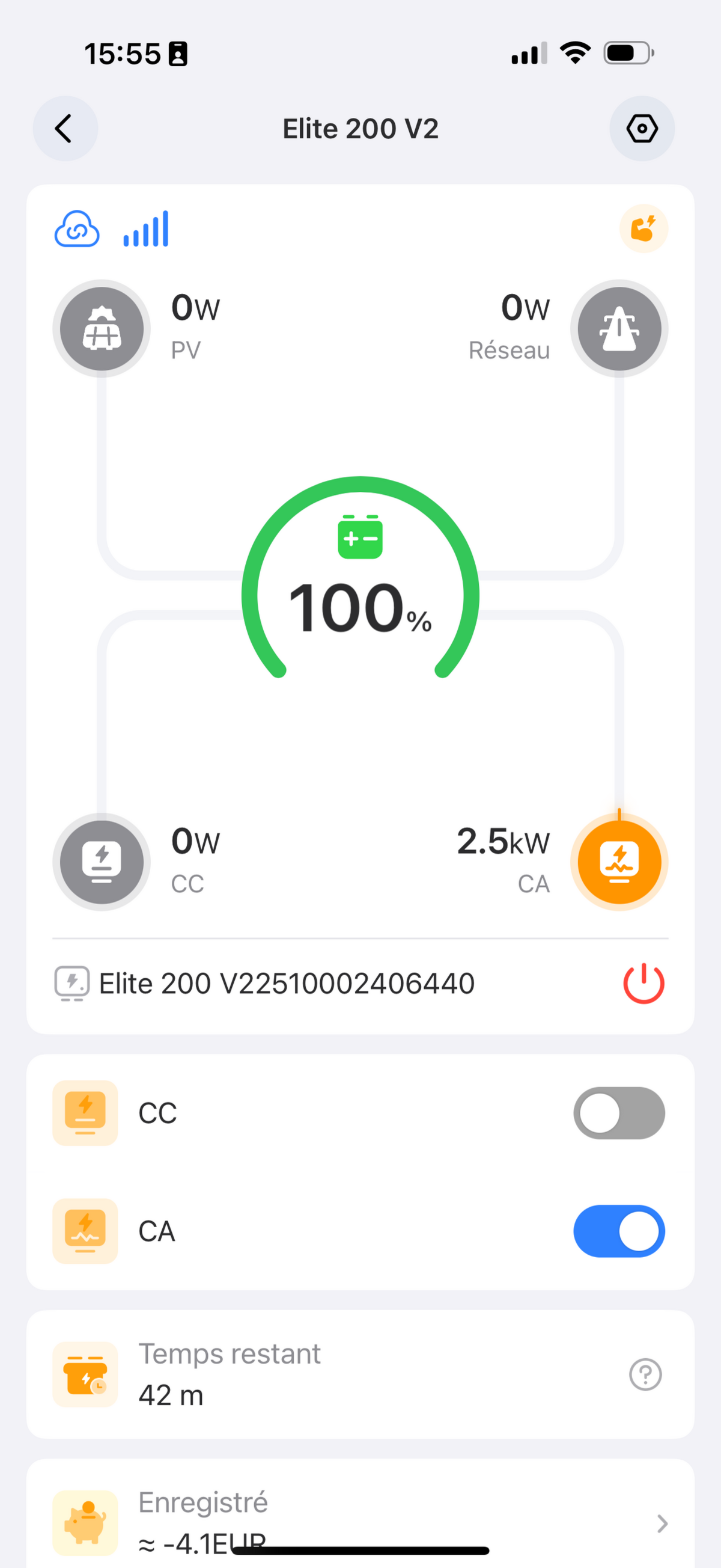

Enfin, j'ai branché un radiateur d'appoint, en activant le mode boost qui permet d'atteindre jusqu'à 3 900W sur les appareils équipés de résistances. Le modèle en ma possession ne réclamait « que » 2 500W pour se lancer avant d'atteindre la bonne température. Évidemment, à une telle puissance, l'autonomie fond comme neige au soleil. Une petite heure d'activité suffit à vider la batterie, même si c'est sans compter les variations de puissance lorsque la température est atteinte.
L'écran à l'avant donne toutes les infos nécessaires sur les appareils en charge © Mathieu Grumiaux pour Clubic.com
Au total, la Bluetti Elite 200 V2 peut alimenter jusqu'à sept appareils en simultané, pour recharger des appareils mobiles demandant peu de puissance tout en faisant tourner une cafetière ou un grille-pain.

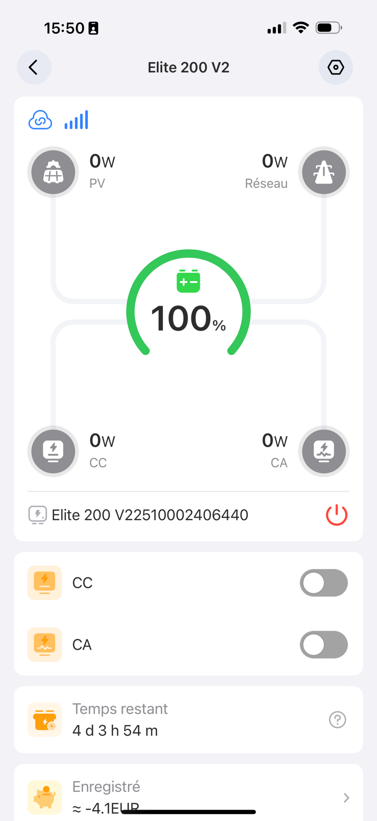

La Bluetti Elite 200 V2 dispose de trois modes de recharge, à sélectionner depuis l'application mobile proposée par la marque.

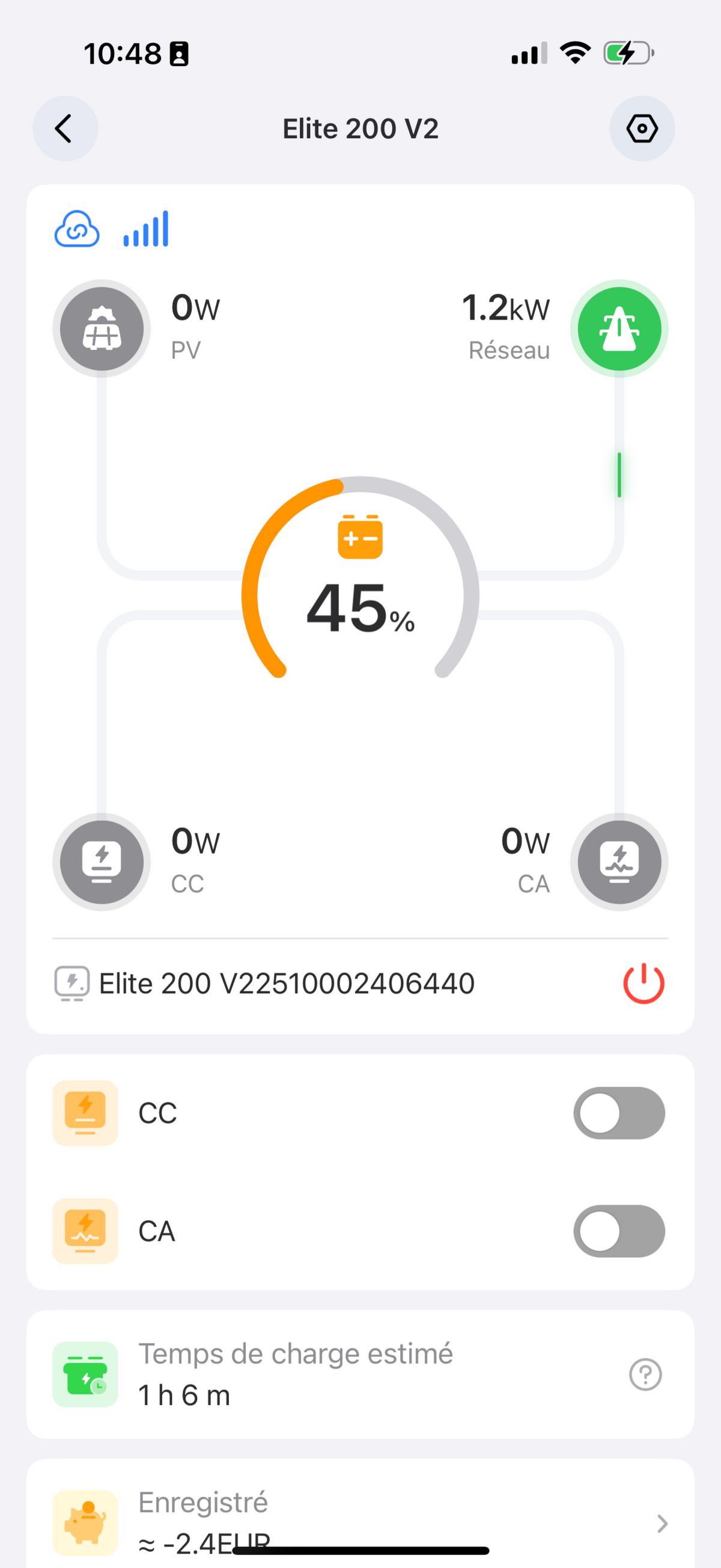

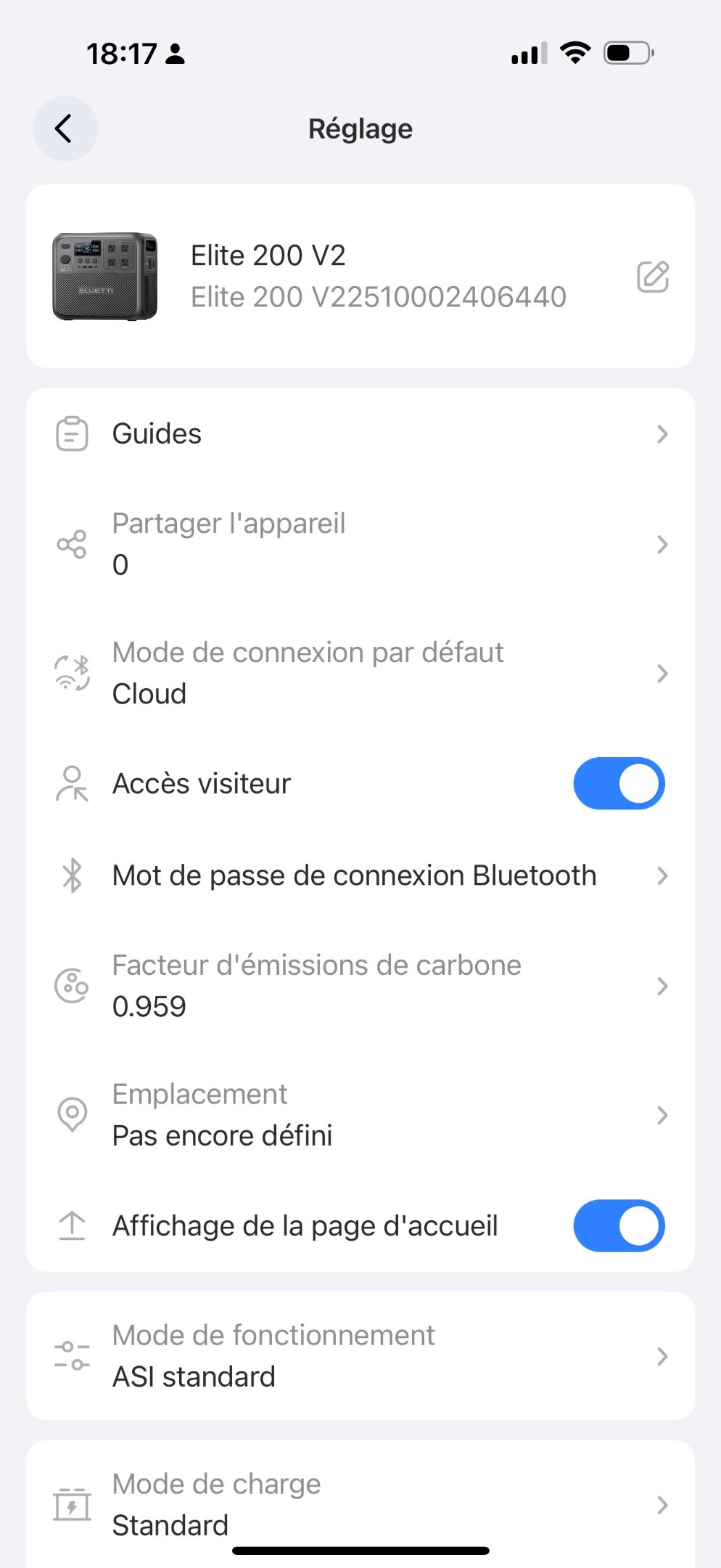

Si la Bluetti Elite 200 V2 m'a franchement enthousiasmé, l'application mobile n'est pas au même niveau de qualité que le matériel. J'en conviens, nous n'avons pas besoin d'un logiciel hyper léché pour simplement surveiller la consommation d'une batterie, mais l'expérience proposée ici par Bluetti est assez frustrante, avec une interface à la fois lourde et confuse.
Il est possible de connecter la batterie externe au smartphone via la puce Bluetooth, mais aussi via le Web en utilisant la connexion Wi-Fi incluse dans l'appareil. Cette méthode est pratique pour contrôler les informations relatives à la batterie depuis n'importe où, mais nécessite la création d'un énième compte utilisateur.
La page d'accueil permet de contrôler l'ensemble des capacités de la batterie. On peut activer et désactiver les ports DC et AC, mais aussi consulter l'autonomie restante estimée par le logiciel avec un, deux ou plusieurs appareils branchés dessus, sans oublier un bouton d'extinction de la batterie.

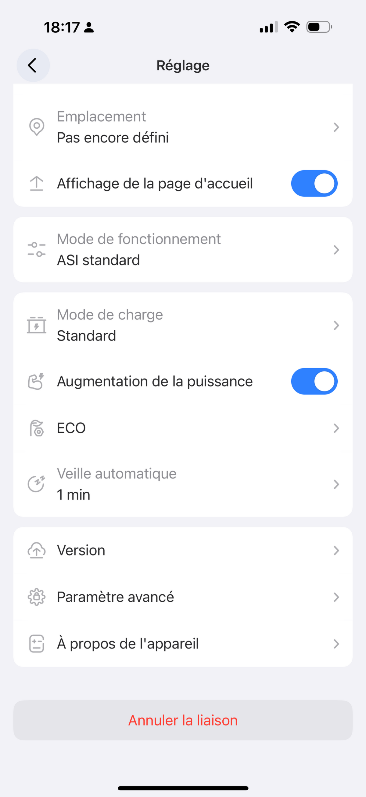

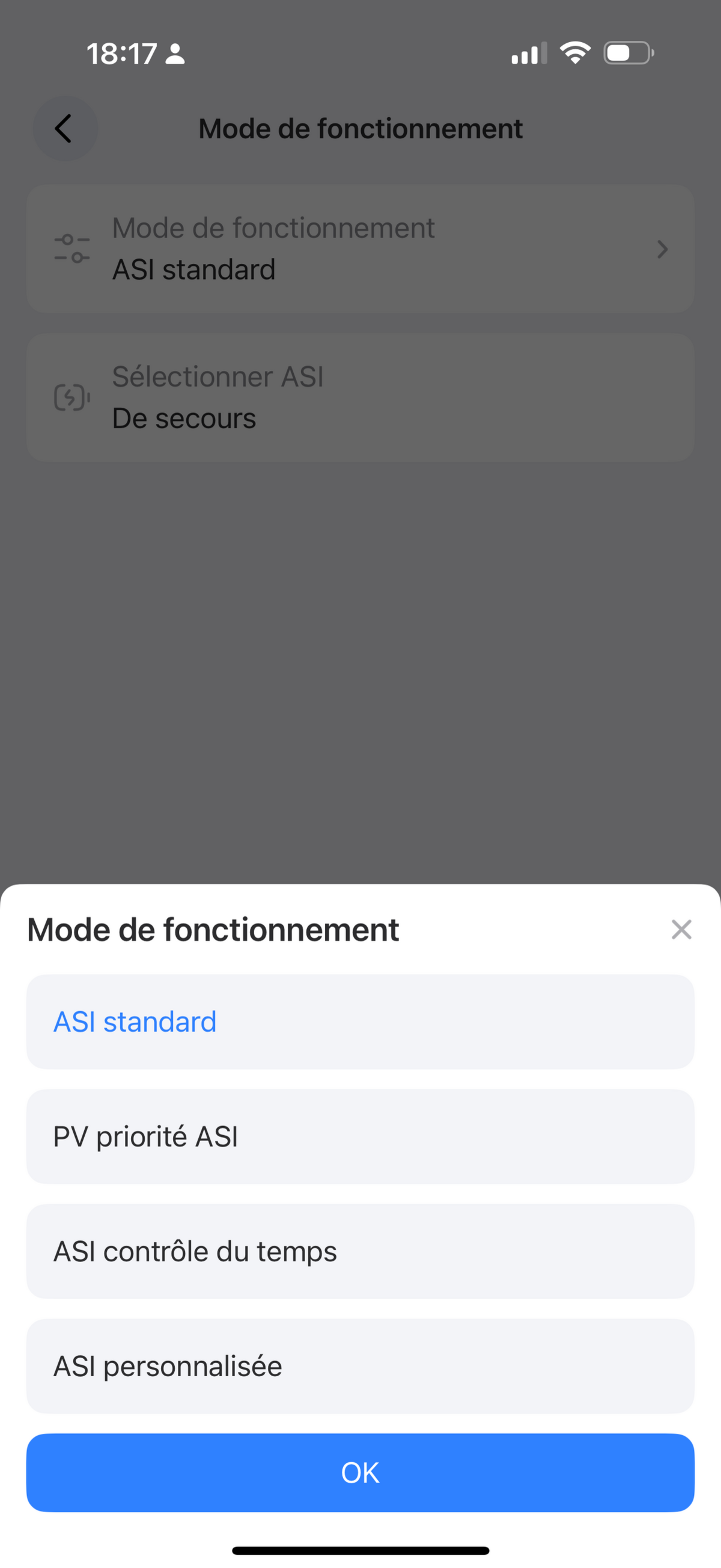

C'est du côté du volet des options que cela se complique. J'ai beau être passé à de nombreuses reprises dans cette section, il est toujours bien difficile de s'y retrouver entre les intitulés cryptiques et qui manquent d'une petite bulle d'explication à côté, et le manque de hiérarchisation. Tout est un peu jeté dans le menu, et débrouillez-vous avec ça. Je regrette aussi l'absence d'un manuel d'emploi en français qui aurait pu éclairer mes lanternes, sans avoir à en passer par quelques recherches Google. Un point à améliorer pour un produit qui se veut grand public.
