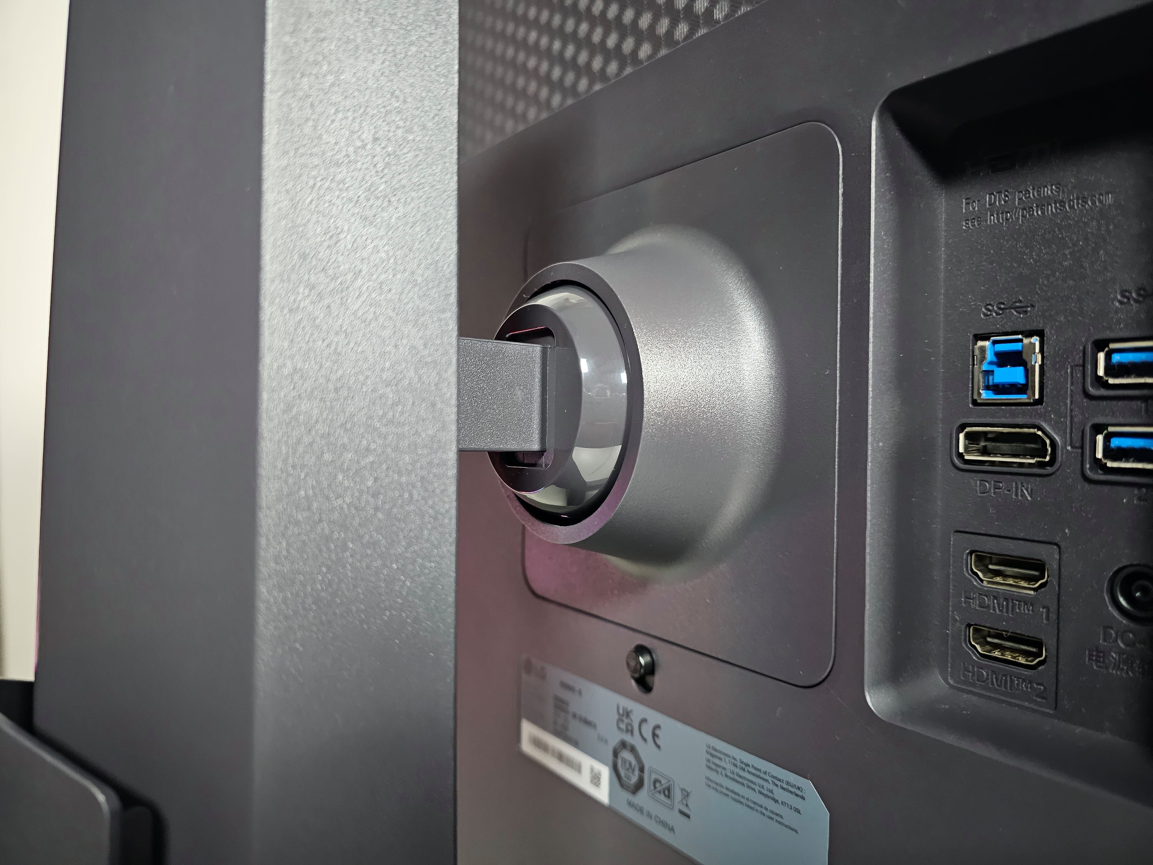

Nous avons affaire à un écran gaming moderne avec le LG UltraGear 32GR93U-B. Pour preuve, il embarque une connectique qui conviendra aussi bien aux joueurs consoles qu'aux indéboulonnables PCistes, à raison de deux ports HDMI 2.1 et d'un DisplayPort 1.4. Il est donc possible d'y connecter PS5 et Xbox Series X tout en profitant de la 4K à 120 Hz et du VRR (Variable Refresh Rate) avec l'Adaptive Sync.
D'un autre côté, le FreeSync d'AMD et le G-Sync de NVIDIA sont bien pris en charge par l'écran. On trouve également deux ports USB Type-A (3.1 Gen 1) et un Type-B pour faire fonctionner ce petit hub USB. Enfin, une sortie casque 4 pôles est de la partie, avec une compatibilité DTS Headphone:X. En revanche, si nous avions pu l'attendre sur un tel écran, le switch KVM est aux abonnés absents. Enfin, notez que l'alimentation de l'écran se fait avec un bloc externe qui vient « traîner » à nos pieds… un de plus !
© Matthieu Legouge pour Clubic
