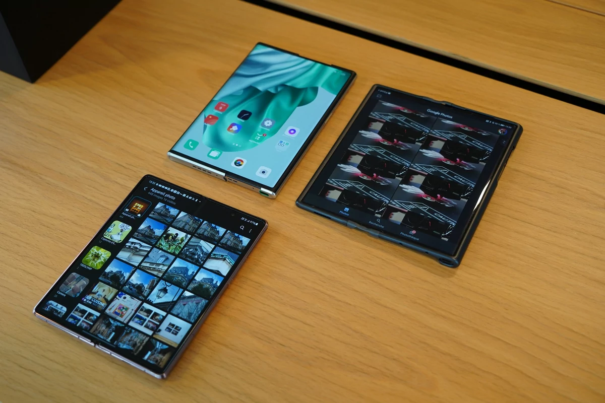

La conception de l’OPPO X 2021 — puisque c’est son nom — a nécessité de relever de nombreux défis. Au total, la R&D du constructeur a déposé pas moins de 122 brevets, dont 22 uniquement dédiés au mécanisme d’enroulement de la dalle d’affichage. De technologie OLED, elle mesure 7,4 ’’ et affiche 1 785 x 2 592 pixels en format 3:2, soit celui d’une tablette traditionnelle. Une fois enroulée, elle mesure 6,7 ’’ et affiche 1 175 x 2 592 pixels. La dalle génère alors une image au format 21:10, assez répandu sur les smartphones traditionnels. Bien que l'entreprise reconnaisse qu’elle n’est pas fabriquée dans ses usines, OPPO ne communique pas sur l’origine de la dalle utilisée.

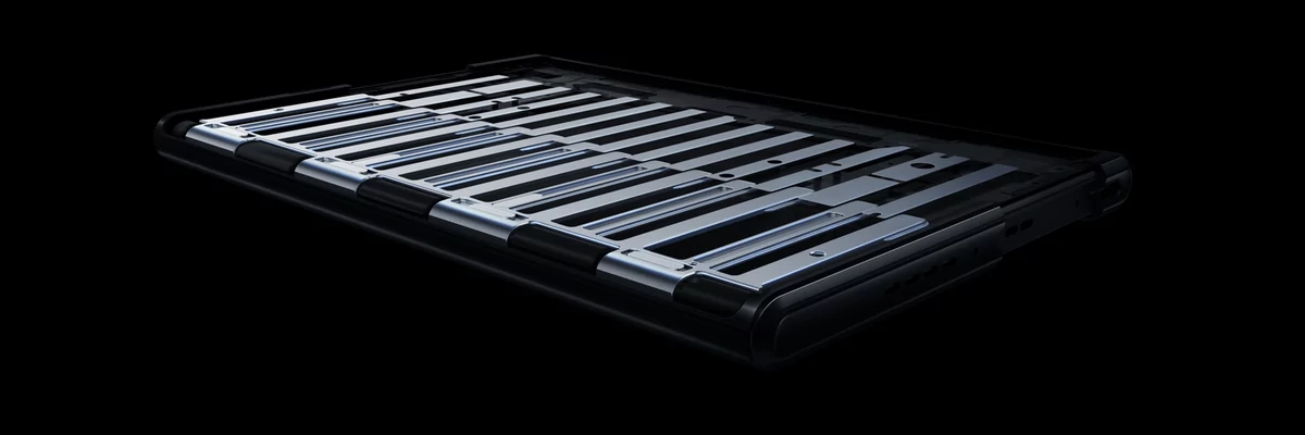

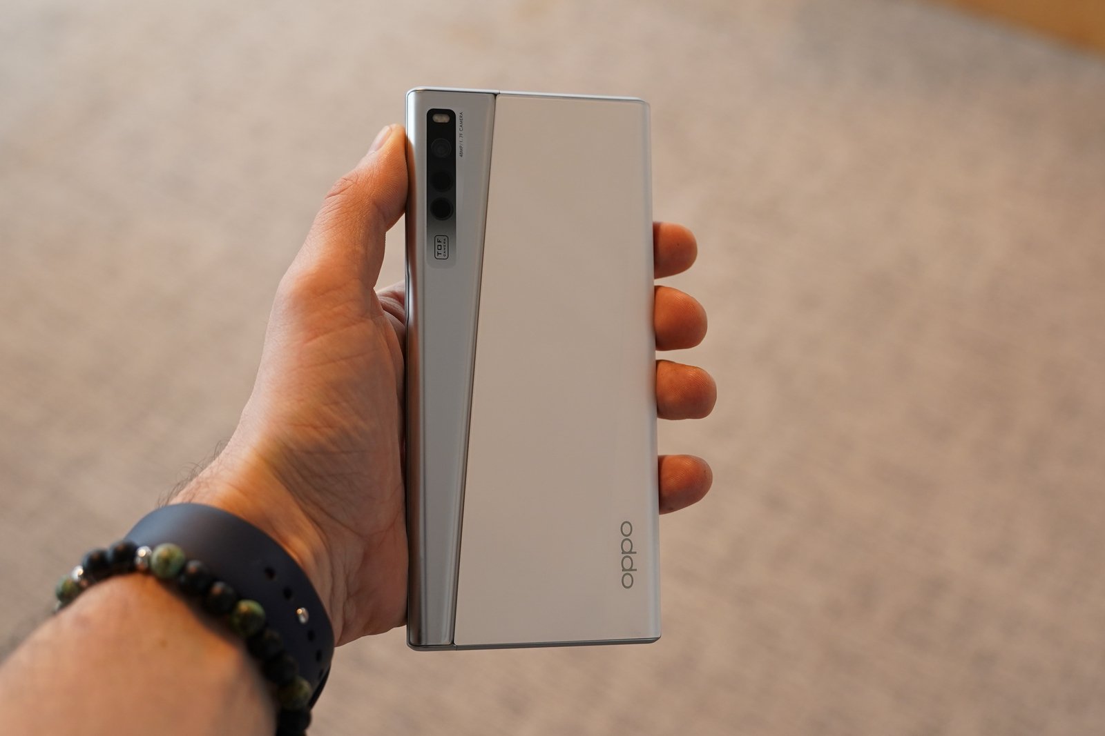

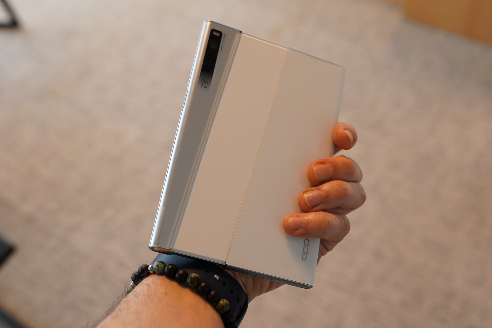

Passer d’une taille à l’autre a nécessité le développement d’un mécanisme de précision composé de deux moteurs et d’une « chenille » dont le fonctionnement rappelle celles équipant les chars d’assaut ou certains véhicules de chantiers… En plus petit évidemment. Afin de ne pas plier ou endommager l’écran, le diamètre de la courbure ne devait pas descendre sous 6,8 mm. Cela explique l’épaisseur de l’OPPO X 2021, forcément plus épais que les modèles à écran traditionnel… Mais tout de même plus fin que les appareils à écrans pliants de Samsung ou Huawei.

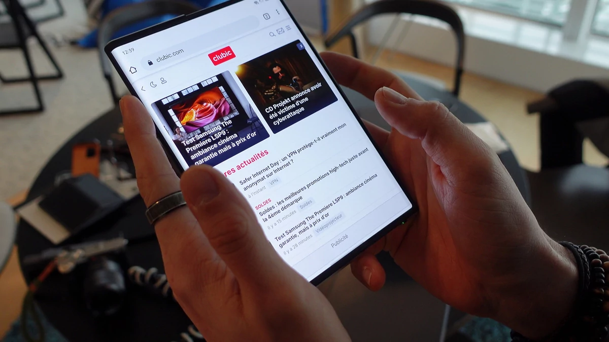

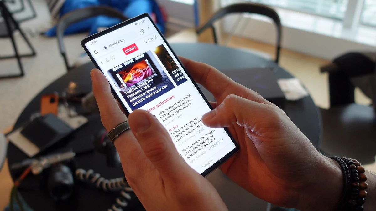

L’activation du mécanisme s’effectue de deux façons. On peut double-cliquer sur la touche de mise sous tension ou y faire glisser un doigt. Dans ce cas, c’est le sens du geste qui détermine l’action à effectuer (de bas en haut pour le déploiement, dans le sens inverse pour l’enroulage). Le constructeur nous a confié qu’il était encore en train de travailler sur le meilleur moyen de déclencher l’opération, rien n’étant actuellement fermement décidé.
Le mécanisme est conçu pour résister à 100 000 cycles complets. Cela représente jusqu’à 5,5 ans d’utilisation s’il est déployé une cinquantaine de fois par jour. Là aussi, OPPO travaille encore sur son amélioration.
Si elle représentait un défi de taille, la conception de l’écran a généré d’autres contraintes, tout aussi délicates à résoudre. Par exemple, comment assurer une bonne rigidité au smartphone lorsque l’écran est déployé et donc qu’une partie de l’appareil est « creux » ? Et comment optimiser le positionnement des antennes 4G, 5G et Wi-Fi dans un appareil à géométrie variable, afin que les connexions réseaux soient toujours bonnes ? OPPO assure avoir résolu ces casse-têtes (et bien d’autres) pour rendre son X 2021 utilisable.

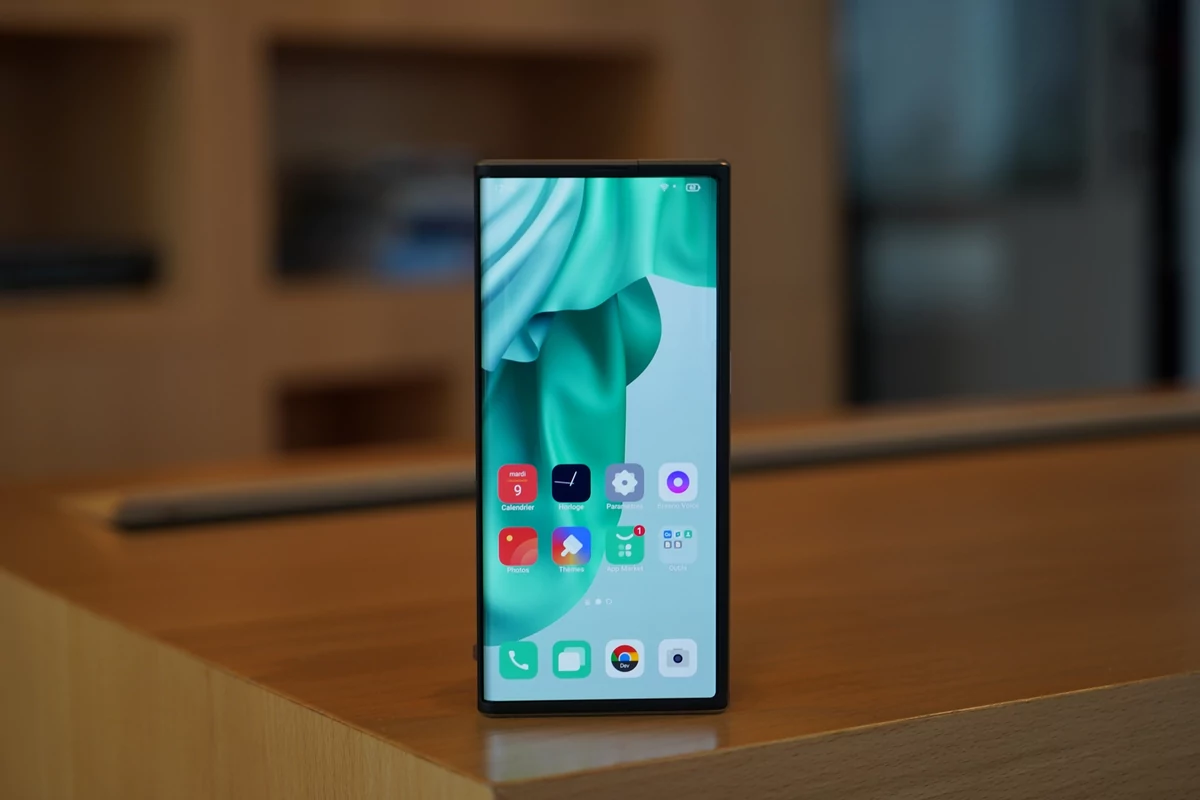

Plus importante est l’évolution logicielle de ColorOS, la surcouche maison équipant tous les smartphones de la marque. Celui-ci doit bien entendu être adapté à cet écran changeant, tout comme les applications qui l’équipent.
Fort logiquement, Google ne propose actuellement aucune application adaptée à ce type d’écran (le constructeur commence juste à intégrer au SDK Android les particularités liées aux écrans pliants). C’est donc OPPO qui a fait le boulot, le résultat étant actuellement assez intéressant. Par exemple, la taille de l’écran s’adapte automatiquement au format d’une vidéo en cours de visualisation afin d’éliminer les éventuelles bandes noires qui la cerclent.

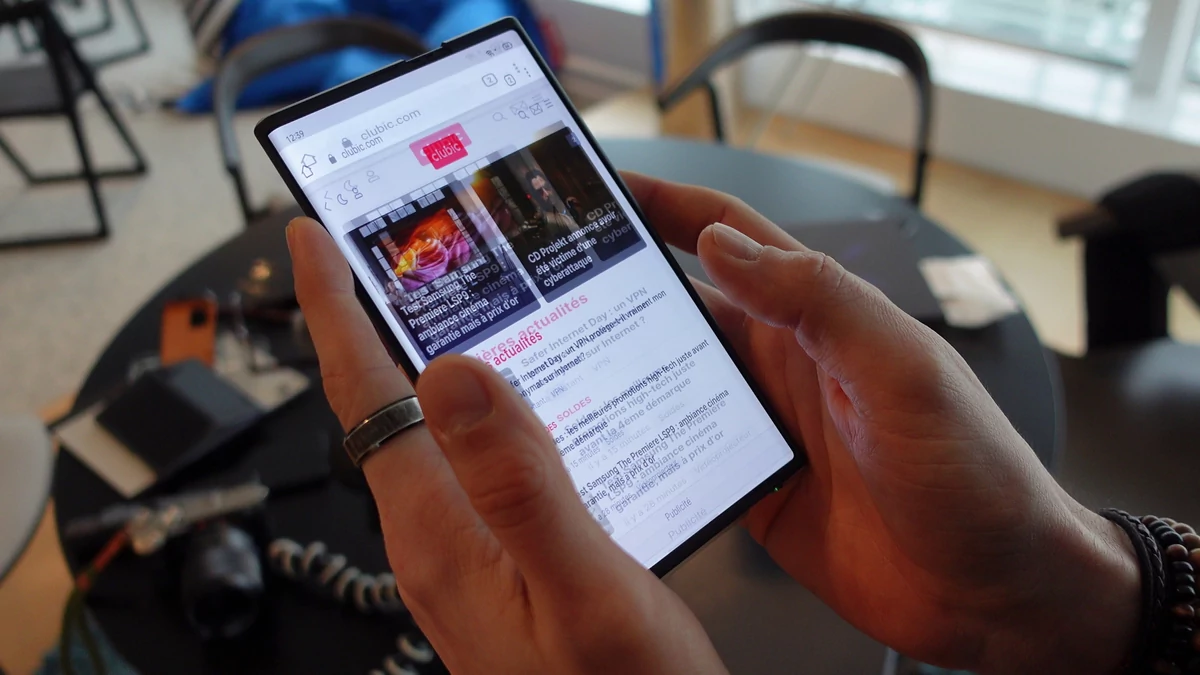

Les applications Twitter ou Facebook changent radicalement d’apparence en fonction de la taille de l’écran (vue traditionnelle en mode étroit, affichage en plus d’une fenêtre d’édition plus confortable en mode large, par exemple).
