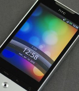

Dès la première mise en service du terminal, on s'aperçoit que le rendu offert par l'écran du HTC Legend est tout bonnement magnifique. Le thème choisi par défaut par SFR renforce cette impression : l'explosion de couleurs du fond d'écran met bien en valeur la richesse et la luminosité des couleurs. Nul doute que la matrice AMOLED de 320 x 480 donne le meilleur de lui-même. D'autre part, l'interface utilisateur n'est pas en reste : la couche tactile capacitive multipoint répond instantanément aux sollicitations. Il est rare que l'on doive répéter un geste qui n'aurait pas été pris en compte.
Le multipoint est bien pris en charge par l'écran, mais toutes les applications ne sont pas compatibles avec cette technologie. Il est bien possible de pincer l'écran pour effectuer des zooms avec le navigateur embarqué ou le gestionnaire photo, mais sur Google Maps, il faudra encore utiliser les touches « + » et « - ». Enfin, pour économiser les batteries, HTC a doté son terminal d'un mode de gestion automatique de la luminosité. En revanche, malgré l'activation de cette option, il faut avouer que la lisibilité n'est pas optimale dans les environnements fortement éclairés (journée ensoleillée, par exemple).

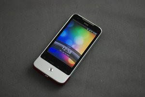

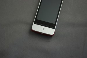

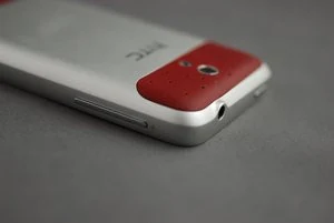

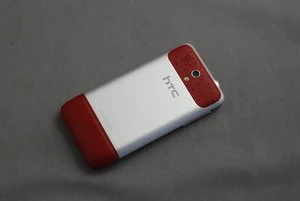

Un corps d'athlète !
Le corps du HTC Legend est taillé dans une unique pièce d'aluminium. La conception de type « Unibody » pourrait laisser croire qu'il est impossible de changer la batterie. Plus de peur que de mal : pour extraire cette dernière, il suffit de déboiter la partie inférieure du terminal. Cette trappe d'accès permet également d'atteindre les emplacements SIM et MicroSD.
Corps unibody aluminium du HTC Legend
Le choix d'une coque de ce type améliore la robustesse de l'appareil. L'aspect esthétique n'est pas en reste : l'aluminium confère un effet chic qui n'est pas sans rappeler le design de certains produits Apple. En revanche, personnalisation SFR oblige, le noir sombre des pièces plastiques du modèle d'origine cède sa place à des tons bordeaux qui ne plairont pas forcément à tout le monde. Sur la version de série libre d'abonnement, ces parties sont teintées en noir.

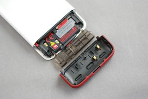

Heureusement, il est possible d'accéder à la batterie en déboitant la partie basse du terminal.
Seuls deux points pourront être critiqués : même si l'aluminium est un métal léger, le corps monobloc pèse tout de même son poids sur la balance. D'autre part, certains utilisateurs seront peut-être gênés par l'arête vive située sur l'angle supérieur du terminal. Lorsqu'on pose cette partie sur son oreille, la sensation n'est pas très agréable.

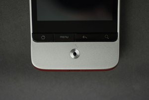

Une souris optique
HTC innove en remplaçant le dispositif de pointage bien connu des utilisateurs de mobiles Android. Désormais, le mini trackball intégré cède sa place à une souris optique qui offre une excellente précision. Dites adieu aux problèmes d'encrassement qui finissaient parfois par survenir avec l'ancien dispositif de pointage : cette nouvelle souris de poche ne comporte plus aucune partie mécanique. Le système est passif, mais il est tout de même monté sur un bouton physique qui remplace le « clic » des anciens trackball. On adopte instantanément ce nouveau pointeur sans regretter l'ancienne formule.

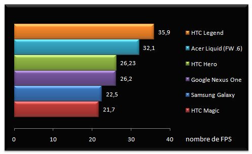

Ce test met les capacités 3D de la puce graphique du mobile à l'épreuve. Le Benchmark a été réalisé par Qualcomm. Pour ceux et celles qui ne connaissent pas encore, Qualcomm est l'un des principaux fabricants de puces tout-en-un pour téléphone mobile (puce qui intègre un CPU ainsi que l'ensemble des circuits radio 3G, Wi-Fi, Bluetooth, GPS)
Le test mesure les performances 3D temps réel Open GL-ES 1.1 des mobiles Android. Il utilise également des effets de lumière et du Bump Mapping (impression de relief factice appliquée sur une surface 3D plane). En fin de test, Neocore indique le nombre d'images par secondes moyen calculé par le mobile lors du déroulement de la séquence animée en trois dimensions.
Pendant le calcul de la scène en trois dimensions, la moyenne observée avec l'HTC Legend est de 35.9 FPS. Le score est supérieur à celui qui avait été obtenu avec le Nexus One qui est est pourtant équipé d'une puce Snapdragon cadencée à un Gigahertz. La résolution moindre du Legend comparé au Nexus One explique probablement ce phénomène (800 x 480 pour le Nexus contre 320 x 480 pour l'HTC Legend).

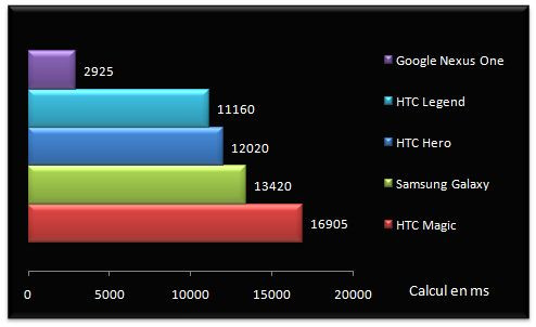

Benchmark Pi
BenchmarkPi est un logiciel de test relativement basique. Il s'agit d'une sorte de SuperPi dédié à l'environnement nomade de Google. L'application mesure la performance brute de l'appareil en déterminant le nombre de millisecondes nécessaires au calcul du nombre Pi. Contrairement à d'autres tests, ici, le résultat le plus faible désigne le Smartphone qui dispose de la meilleure puissance brute.
À l'issue de ce test, l'HTC Legend ne parvient pas à distancer le Hero (sorti un an plus tôt) de façon significative. Si l'on compare le nouveau Smartphone d'HTC au dernier mobile Android que nous avons pu tester (Nexus One), on constate que le mobile de Google à quelques coudées d'avance. La puce Snapdragon confirme sa suprématie par rapport au MSM7227 @ 600MHz.

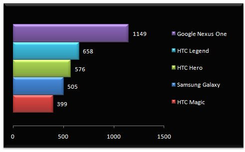

CaffeineMark
CaffeineMark est un programme de Benchmark particulier. Il ne mesure pas directement les performances d'une puce, mais se focalise sur la couche logicielle Java de Sun Microsystem.
La machine virtuelle Java a pu évoluer depuis la sortie du HTC Hero puisque désormais, le Legend est équipé d'un firmware estampillé 2.1 (Eclair). On ne pourra donc pas totalement se fier à ce test pour comparer le Legend à son petit frère. Néanmoins, les résultats confirment tout de même les chiffres que nous avons obtenus avec Benchmark Pi. Le mobile est plus puissant que le Hero, mais l'écart n'est pas foudroyant comparé à l'avance considérable que l'on peut observer avec le Nexus One de Google.

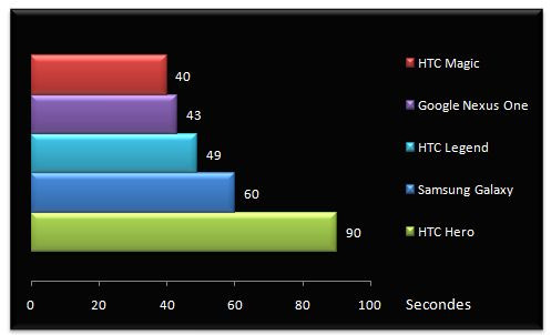

Il y a un an de cela, la durée du temps de démarrage du Hero nous avait surpris. À l'époque, le triste record du mobile Android dont le temps de démarrage est le plus long s'expliquait par la relative lourdeur de la couche « HTC Sense ». Aujourd'hui, bien que le Legend soit toujours doté de « Sense », le Smartphone est tout de même parvenu à rattraper le retard à l'allumage que l'on pouvait observer chez son petit frère. Le Legend fait un tout petit peu moins bien que le Nexus mais l'OS qui équipe l'appareil de Google ne possède pas de surcouche. D'autre part, l'écart s'explique également par le fait que le Nexus One bénéficie d'une puissance brute supérieure.

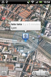

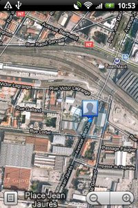

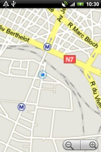

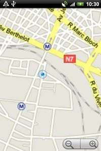

Le HTC Legend a effectué un premier positionnement à froid en une minute et trente secondes. Après redémarrage, en coupant la liaison GSM, le Legend a établi un positionnement valide en une minute. Avec ses derniers terminaux, HTC nous a habitués à des performances bien meilleures. À titre d'exemple, dans les même conditions, 20 secondes suffisaient au Nexus One pour effectuer un positionnement valide.
D'autre part, à l'issue de cette durée conséquente, le curseur de positionnement ne fait pas toujours preuve d'une exactitude absolue. Par exemple, sur la photo d'écran de gauche ci-dessous, nous nous situons physiquement dans l'avenue principale (Jean Jaurès), mais le géo positionnement nous place dans une rue parallèle (sur Google Maps). Rappelons qu'il ne s'agit pas d'un problème de latence entre le positionnement GSM et le positionnement GPS puisque nous avons bien pris le soin de couper l'ensemble des communications Web.
Faut-il incriminer la coque aluminium unibody ? Difficile de le savoir. La partie supérieure arrière en plastique est là pour permettre un bon transfert des ondes radio, mais l'ouverture n'est peut-être pas suffisante pour que l'antenne puisse capter correctement le signal. Quoi qu'il en soit, cette partie n'est pas vraiment convaincante.
Un dernier mot concernant la couche logicielle cette fois : en dehors de Google Maps, aucune application de navigation routière autonome GPS n'est fournie par HTC. Pour se procurer un tel programme, il faudra passer par l'Android Market pour faire l'acquisition de l'application de son choix.

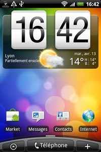

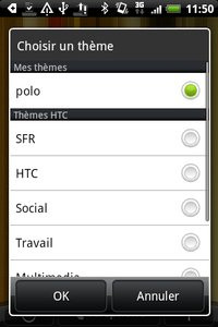

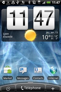

HTC Sense
HTC fait partie des constructeurs qui font le plus d'effort pour améliorer l'interface utilisateur. Le Taiwanais a fait ses premières armes sur Windows Mobile et depuis l'HTC Hero, la fameuse surcouche « Sense » a été adaptée sur Android. Certains apprécient les ajouts d'HTC, d'autres critiquent la lourdeur de cette couche de maquillage. On peut de suite rassurer les futurs acquéreurs sur ce point : si la critique était justifiée pour l'HTC Hero, le Legend parvient sans mal à conserver une fluidité totale en toutes circonstances. D'autre part, en cas de besoin, les réfractaires auront toujours la possibilité de désinstaller « Sense ».

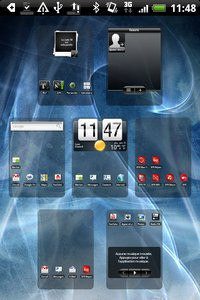

La surcouche « Sense » mériterait presque un article à elle seule. Nous n'allons pas énumérer toutes les modifications apportées par HTC, mais il serait dommage de ne pas se focaliser sur les principaux ajouts. Tout d'abord, le ravalement de façade offre à Android une « skin » noire du plus bel effet. Côté fonctionnalités cette fois, le nombre de bureaux virtuels (sur l'écran d'accueil) passe de 5 (standard Android avec Eclair) à 7. Mieux encore : non seulement HTC a ajouté de nombreux Widgets personnalisés (réseaux sociaux, météo géolocalisée, etc.), mais en plus, il est possible de basculer d'un panneau à l'autre sans forcément les faire défiler.
Sense : HTC à fait un travail remarquable pour améliore l'expérience utilisateur

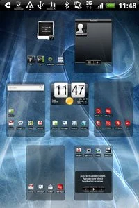

Pour ce faire, il suffit de pincer l'écran avec deux doigts pour accéder à une vue d'ensemble des bureaux (voir photo du milieu ci-dessous). Dernière remarque concernant l'écran d'accueil : à la manière du Hero, le Legend intègre également un gestionnaire de profils capable de retenir plusieurs organisations de bureau (papiers peints et Widgets) en fonction de la situation (bureau, maison, congés, etc.). Seul bémol, contrairement au Nexus One, les fonds d'écran animés ne sont pas de la partie. « Sense » est très loin de se limiter aux quelques points que nous venons de mentionner. La quasi-totalité des programmes embarqués bénéficie de petites améliorations bienvenues.

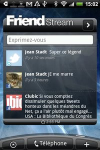

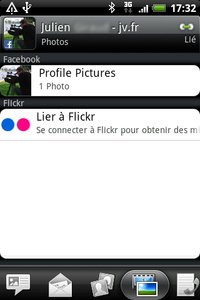

Un as des réseaux sociaux

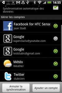

Lors du premier démarrage du Smartphone, l'assistant vous demandera de saisir les informations relatives aux réseaux sociaux que vous avez l'habitude de fréquenter. Il est donc inutile d'installer une myriade de programmes si vous souhaitez rester connecté avec vos réseaux sociaux favoris, la couche HTC « Sense » s'interface nativement avec Facebook, Twitter ou FlickR.
Par exemple, dans le gestionnaire PIM, il est possible d'associer le compte FaceBook ou FlickR d'un proche à sa fiche contact. Cela permet de consulter les flux d'images ou d'informations qui sont postés par ce même contact sur l'un ou l'autre des sites pris en charge. D'autre part, plusieurs Widgets de page d'accueil offrent des fonctionnalités relatives aux réseaux sociaux. Le principal d'entre eux se nomme « Friend Stream », il agrège en temps réel l'ensemble des données qui sont postées par ses proches sur FaceBook ou Twitter. L'idée est tout bonnement excellente, mais il faut simplement garder à l'esprit que les requêtes permanentes du Widget se feront au détriment de l'autonomie (tout comme avec certains plug-ins météo live).

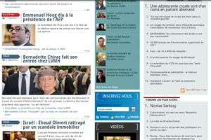

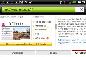

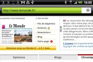

Un navigateur qui a fait ses preuves

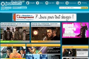

Sur le Legend, HTC à conservé Chrome Lite qui est intégré sur Android. Le programme est relativement réactif, mais comme on peut s'en douter, ce navigateur est nettement moins à l'aise que sur le Nexus One (avec son processeur cadencé à 600 MHz, le Legend montre ses limites par rapport au Snapdragon à un gigahertz qui équipe le Google phone). D'autre part, le support du flash qui est activé par défaut n'arrange pas les choses. Heureusement, il est possible de désactiver cette fonctionnalité qui est loin de s'avérer être indispensable (voir chapitre suivant). En moyenne, avec le Legend, la page d'accueil de la majorité des sites (Le Monde, Nouvel Obs, etc.) est lisible à l'issue d'une vingtaine de secondes. Le chargement complet des pages double souvent ce laps de temps (même lorsque le flash est désactivé). Dans la majorité des cas, lorsque la page est totalement chargée, les déplacements se traduisent par un défilement parfaitement fluide.

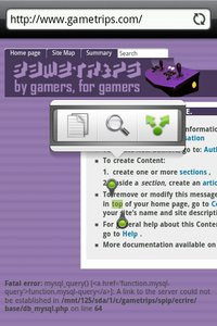

Plug-in Flash : oui, mais...
HTC a intégré un plug-in Flash. Néanmoins, il ne faudra pas s'attendre à des miracles. Si les flash légers et peu complexes s'exécutent sans poser de problèmes, il n'en ira pas de même des animations plus élaborées. À titre d'exemple, les vidéos qui ne sont pas hébergées sur YouTube prennent des allures de séance de diaporama ralenti (quand elles acceptent de se lancer). Au final, dans la majorité des cas de figure, la compatibilité Flash n'apporte rien dans la mesure où les animations sont inexploitables. Seules les petites vignettes flash fonctionnent, mais en règle générale, ce format est surtout utilisé par les publicitaires...
Grace en plug-in flash, on peut enfin profiter des publicités sur son mobile...

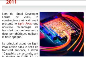

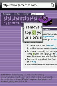

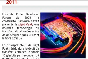

Un zoom tactile multipoint, une loupe et une fonction « copier »
Les mauvaises langues diront peut-être (à juste titre ?) que le monde du Smartphone doit beaucoup à un nouveau venu nommé Apple. HTC donne du grain à moudre aux personnes qui dénoncent les plagiats. Les trois contributions majeures qu'HTC a apportées au navigateur Web de Google clonent purement et simplement les innovations qui ont été mises au point par Apple pour ses iPhone / iPod touch.
Tout d'abord, le navigateur Web profite pleinement de l'excellent écran tactile multipoint qui équipe le Legend. Il est possible de réaliser des zooms le plus simplement du monde en pinçant simplement l'écran avec deux doigts. Pas de doutes, le multitouch est bel et bien de la partie ! Autre point positif plus classique : lorsque l'on agrandit les caractères, le texte se formate automatiquement pour s'adapter à la largeur de l'affichage. La réactivité de l'écran capacitif est tout bonnement excellente : les mouvements sont pris en compte instantanément.
Viennent ensuite les fonctions copier / coller et loupe... Cette fois encore, l'air de famille est indéniable. Pour sélectionner du texte, il suffit de taper une fois sur l'écran avec son doigt, puis de tirer sur les tiges vertes pour étendre la zone de surbrillance. Une fois la portion de texte sélectionnée, on peut copier le texte, le partager, ou effectuer une recherche automatique sur Wikipédia ou sur deux dictionnaires en ligne.

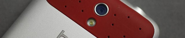

L'HTC Legend est équipé d'un appareil photo numérique de 5 mégapixels. La définition de l'objectif n'a donc pas évolué d'un iota depuis l'HTC Hero (sorti il y a tout de même plus d'un an maintenant). En revanche, cette fois, un mono flash LED fait enfin son apparition. Il ne faudra pas forcément compter s'éloigner de sa cible pendant une capture nocturne, mais cet ajout reste bienvenu.
Autre point positif : désormais, on peut choisir la zone de mise au point de l'autofocus en la sélectionnant sur l'écran tactile. En revanche, il est impossible de modifier ce paramètre lorsqu'un enregistrement vidéo est en cours (comme avec le futur firmware 4.0 des iPhone 3GS). Avant d'effectuer une prise de vue, on peut également agir sur un zoom numérique (le ratio du grossissement n'est pas précisé par HTC). Pour vous faire une idée du résultat obtenu, vous pourrez consulter les exemples suivants.

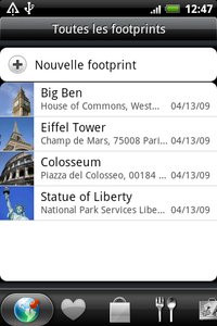

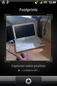

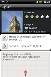

Les accrocs de la photo géo taguée n'ont pas non plus été oubliés puisqu'il est toujours possible d'ajouter automatiquement les coordonnées GPS dans les métadonnées des clichés.
Cette fonctionnalité est complétée par une application intégrée (Footprint) qui permet de capturer des clichés « coup de cœur » géolocalisés. Les habitués de la marque connaissent bien ce service puisqu'il est intégré sur la quasi-totalité des mobiles HTC depuis le Touch Cruise Iolite.
Footprint : réalisez des photos géo taguées des lieux «coups de cœur».

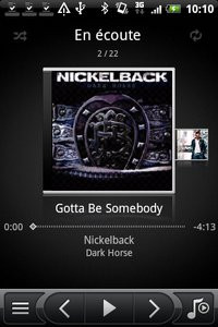

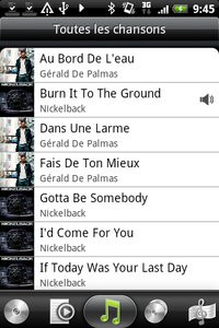

Le lecteur audio natif d'Android profite de la refonte graphique de l'interface « Sense ». La « skin » noire du programme est en harmonie avec le reste des menus. De plus, les ingénieurs d'HTC ont ajouté quelques effets visuels agréables (lorsqu'on passe d'un album à l'autre, les pochettes défilent avec un effet 3D).
Les modifications n'impactent pas uniquement les éléments esthétiques, l'ergonomie a été améliorée et quelques fonctionnalités font leur apparition. Par exemple, sur le Legend, il est possible d'envoyer une piste audio via une liaison sans fil de type Bluetooth. Pour sa part, la bibliothèque musicale intègre une rubrique consacrée à la musique achetée en ligne, ce qui n'est pas le cas du lecteur standard (même avec la mise à jour Eclair).
Le lecteur offre un bon rendu, mais on aurait apprécié la présence de profils audio.
Les améliorations sont bienvenues, mais on aurait apprécié de disposer d'un égaliseur de tonalité ou d'un système de présélection de style (pop, rock, jazz, etc.). Heureusement, malgré ce petit oubli, le rendu sonore est tout de même excellent. Pour en profiter pleinement, il est simplement recommandé de remplacer le casque intra auriculaire d'origine. Pour ce faire, il est possible d'opter pour un casque filaire (prise Jack standard) ou sans fil Bluetooth (le Smartphone prend en charge des normes A2DP et AVRCP). Les formats supportés en lecture sont les suivants : aac, .amr, .ogg, .m4a, .mid, .mp3, .wav, .wma.

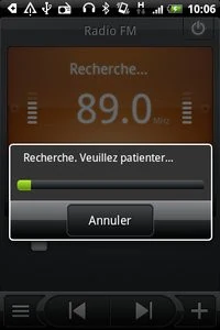

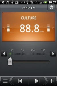

La radio FM

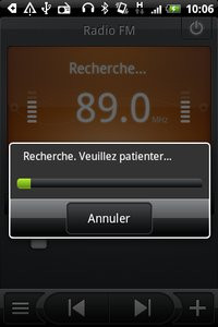

Le Legend embarque un tuner FM qui fonctionne à merveille. Lors de la première ouverture, un balayage des bandes de fréquences enregistre automatiquement la liste des stations environnantes. Lorsqu'on sélectionne une station, son titre se met à jour et s'affiche en clair sur l'écran du mobile. Pour disposer à tout moment des stations que l'on préfère, il est possible de les ajouter dans une liste de favoris. Enfin, comme avec tous les autres Smartphones du genre, les amateurs de casques sans fil ne pourront pas profiter du tuner intégré. Pour que ce dernier fonctionne, il est indispensable de connecter un casque audio filaire classique (qui joue alors le rôle d'antenne).
La présence d'un tuner FM est appréciable.

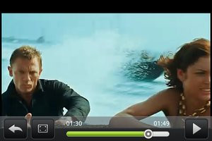

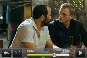

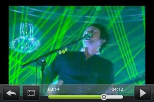

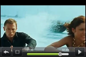

Le lecteur vidéo embarqué du HTC Legend ne fait pas l'objet d'une application à part, pour le trouver, il faudra se rendre dans la galerie « Photos ». Ce programme intégré est compatible avec les formats 3gp, .3g2, .mp4, .wmv. Exit donc le format Divx et ses variantes : pour transformer votre terminal en un véritable cinéma de poche, vous devrez souvent passer par une phase de réencodage, ou adopter un logiciel tiers.
Lorsque le fichier vidéo est compatible, la qualité de lecture est excellente.

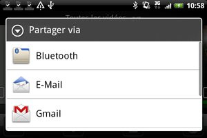

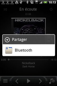

Attention, il ne faudra pas se fier aveuglément aux spécifications constructeur. Lors de nos tests, le Legend n'a pas été en mesure d'ouvrir un fichier .wmv d'une résolution de 720 x 576 ainsi qu'une séquence MP4 en 720 x 432. Le fait que la résolution des séquences de test soit supérieure à celle du mobile n'explique pas tout puisqu'un clip MP4 en 640 x 480 a été lu sans le moindre problème (la définition de l'écran est de 320 x 480).
On trouve une option de partage... qui ne fonctionne que partiellement.

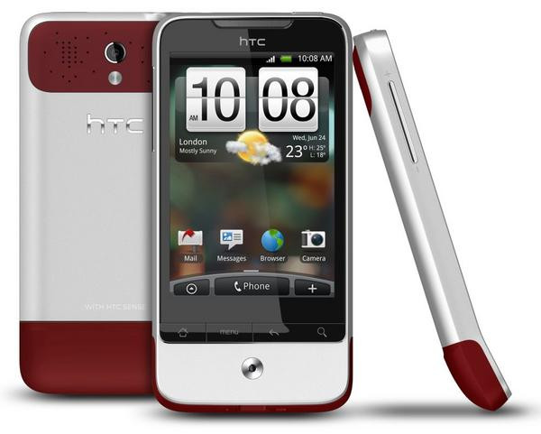

Pas de doutes, le HTC Legend est bel et bien le digne successeur du Hero ! Même s'il ne s'agit pas d'une révolution fondamentale par rapport au Hero sorti un an plus tôt, un certain nombre d'améliorations matérielles et logicielles feront vite oublier le petit frère. Tout d'abord, nous avons particulièrement apprécié les prestations offertes par l'écran AMOLED multipoint capacitif. Ce dernier offre un rendu des couleurs excellent et son temps de réponse est immédiat. De plus, cette interface de saisie est complétée par une toute nouvelle souris optique qui remplace le mini trackball mécanique équipant les anciens mobiles Android. Le principal avantage de ce pointeur réside dans l'absence de parties mécaniques évitant de fait les problèmes d'encrassement.
