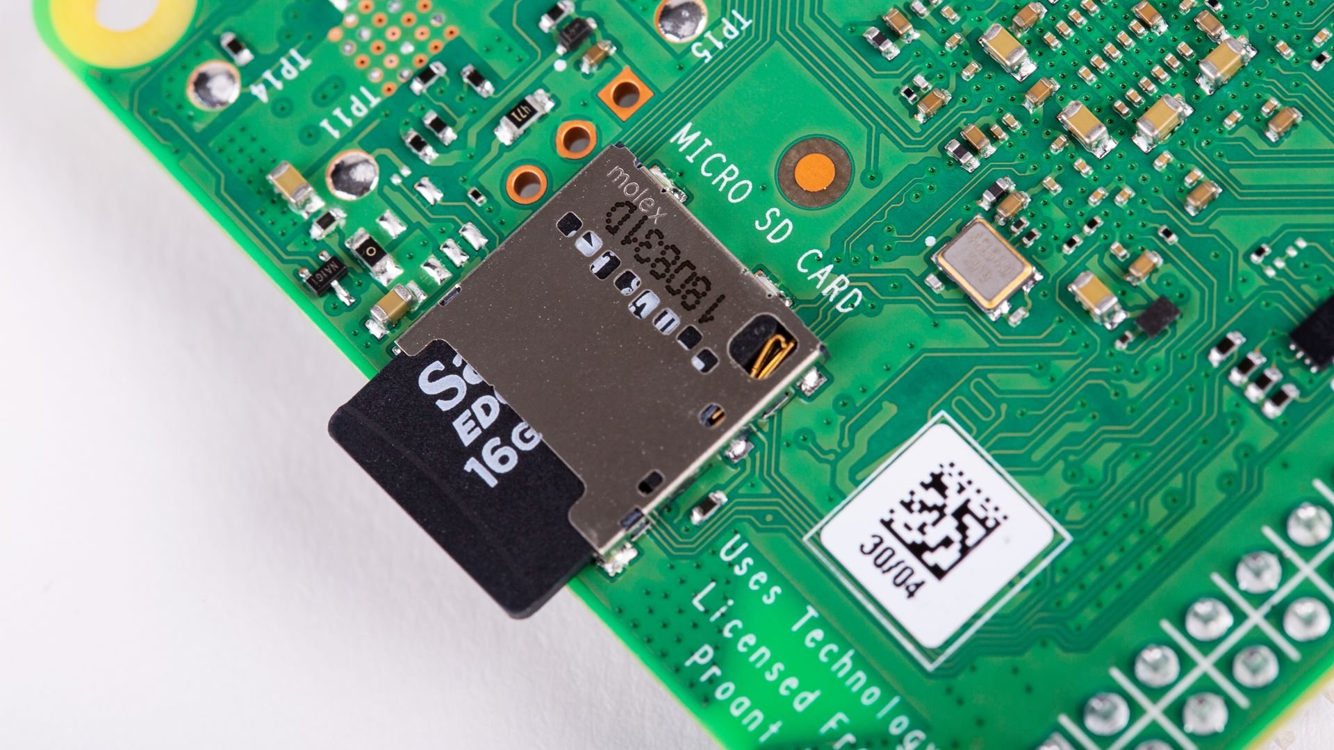

Jusque-là, il était possible d'exécuter un système d'exploitation situé sur un périphérique USB, mais la carte SD restait toutefois indispensable pour initier le boot.
Si le démarrage via une clé USB n'apporte aucun gain en performance, ce n'est cependant pas le cas des disques SSD. Ces supports de stockage peuvent augmenter significativement les performances de votre mini-machine pour de nombreuses tâches, en comparaison d'une carte SD.

Vous pouvez maintenant éteindre le Pi 4 et retirez la carte microSD. Le prochain démarrage devrait maintenant booter sur votre périphérique USB.
