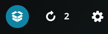

Dans notre exemple nous avons choisi l'extension YouTube que chaque utilisateur de Kodi appréciera certainement. La marche à suivre est simple et rapide. Cliquez sur « Extensions » dans le menu, puis sélectionnez l'icône montrant un paquet de dépôt ouvert comme sur la capture ci-dessous puis « Installer depuis un dépôt ».

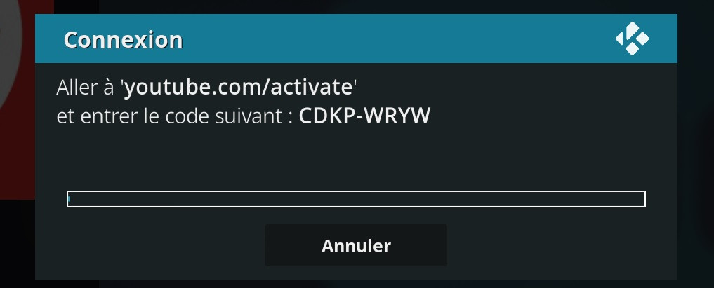

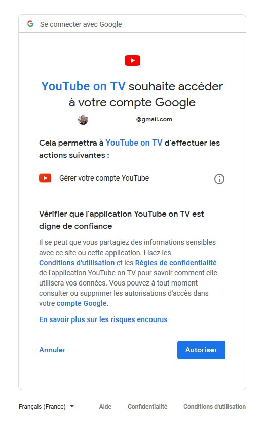

Une fois lancée, vous serez en mesure de vous connecter à YouTube à l'aide de votre compte Google. Pour cela, cliquez sur « Connexion » puis rendez-vous à l'adresse indiquée à l'aide de votre navigateur web et entrez le code fourni par Kodi, comme l'illustre la capture ci-dessus.
Il vous faudra peut-être renouveler l'autorisation une deuxième fois pour être connecté à votre compte YouTube via Kodi. Une fois connecté, vous retrouverez vos abonnements, historique et listes de lecture, vos likes ou encore votre sélection de vidéos à regarder plus tard.
