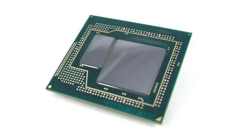

GT1, GT2, GT3... et GT3e
Sur le papier, Intel a donc consenti à de sérieux efforts concernant la gestion de la consommation de ses nouvelles puces. Qu'en est-il du point de vue des performances ? Comme nous l'avons écrit plus haut, nous allons nous attarder uniquement sur l'évolution de la partie graphique sur Haswell. Une évolution qu'Intel avait annoncée conséquente.Le premier point concerne la gestion des fréquences : si Intel a dissocié les tensions des cœurs x86 de celle de ce bus d'interconnexion, le fondeur permet également à ses deux éléments d'être décorrélés du point de vue des fréquences. Celle du ring bus est donc indépendante de celles des cœurs du processeur. Si ces derniers fonctionnent à bas régime, cela n'empêche pas le bus d'interconnexion de tourner à plein. La partie graphique en profite logiquement, puisqu'elle pourra exprimer son potentiel quelle que soit la charge des cœurs x86.
Précédemment, seuls deux types de circuits graphiques existaient au sein des processeurs Intel : Ivy Bridge disposait soit du HD 2500 (GT1) et ses 6 unités d'exécution (comme le précédent HD 2000 des Sandy Bridge), soit du HD 4000 (GT2) et ses 16 UE. Désormais, il faudra compter sur pas moins de 6 références différentes ! Le GT1 perdure et passe à 10 unités d'exécution. Il est utilisé dans les Pentium et les Celeron Haswell.
Le GT2 se décompose en trois références : les HD 4200, HD 4400 et HD 4600. Toutes disposent de 20 UE. La très grande majorité des processeurs Core de bureau sont équipés du HD 4600.
Le tout nouveau GT3 propose quant à lui 40 unités d'exécution, et n'est présent que sur les processeurs mobiles. Deux références pour ce circuit graphique : les Iris 5000 et 5100, Intel inaugurant ainsi une nouvelle appellation commerciale.

Enfin, ce GT3 se décline en un GT3e (pour embedded), nom commercial Iris Pro 5200, qui a pour particularité d'embarquer un maximum de 128 Mo de eDRAM. Une mémoire équivalente à de la GDDR5 selon Intel, agissant comme un cache de niveau 4 et directement intégré sur le packaging du processeur. Un circuit graphique dont ne disposent pour le moment que les processeurs mobiles de type HQ (voir plus loin) et les puces desktop de la série R (Intel Core i7 4770R, Core i5 4670R et 4570R). Ces CPU sont tous au format BGA, c'est à dire directement soudés à la carte-mère.
L'ambition d'Intel avec cet IGP ? Proposer des performances proches d'une GeForce GT 650M, c'est-à-dire le milieu de gamme mobile chez NVIDIA. De quoi également aller chatouiller AMD sur la grande force de l'ex-fondeur, à savoir la partie graphique intégrée à ses APU. Notez enfin que tous ces processeurs graphiques sont de classe DirectX 11.1.
