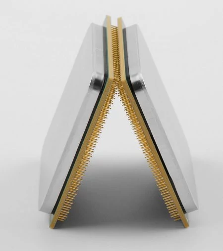

Après ce rapide tour des nouveautés, précisons que physiquement les processeurs Richland se présentent toujours au format Socket FM2 alors qu'ils sont compatibles avec les cartes mères à ce format, moyennant - si nécessaire - une mise à jour du BIOS.

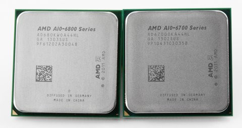

AMD A10-6800K et AMD A10-6700

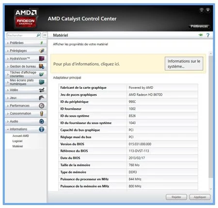

Pour ce test, AMD nous a fait parvenir deux APU Richland avec les modèles A10-6800K et A10-6700. L'A10-6800K est une APU quadruple-cœurs cadencée à 4,1 GHz en fréquence de base avec un turbo annoncé à 4,4 GHz. Si nous insistons sur la formulation « turbo annoncé » c'est que durant nos tests nous n'avons pas observé les fréquences avancées par AMD. Ainsi notre A10-6800K n'a jamais vu son turbo dépasser les 4,3 GHz...
Pour le reste, l'A10-6800K dispose d'un cache de second niveau qui est ici de 4 Mo et le graphique intégré est un Radeon HD 8670D avec 384 processeurs de flux et une fréquence de fonctionnement de 844 MHz. AMD annonce un TDP de 100 Watts.
Plus modeste, l'APU A10-6700 reprend les mêmes caractéristiques, mais voit sa fréquence diminuer avec 3,7 GHz de base et 4,3 GHz annoncés en turbo. Là encore, selon nos tests, le turbo ne dépasse en pratique pas les 4,2 GHz. Le circuit graphique intégré est similaire alors que le TDP tombe à 65 Watts.

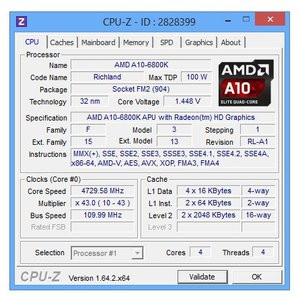

Les APU A10-6800K et A10-6700 vues par CPU-Z
Face à Trinity donc, le principal changement concerne la fréquence de fonctionnement qui augmente de 200 MHz si l'on compare l'A10-5800K à l'A10-6800K. L'autre changement c'est le contrôleur mémoire DDR3 embarqué qui passe à 2133 MHz contre 1866 MHz précédemment. Mais attention, ce changement ne concerne que l'A10-6800K et pas l'A10-6700 qui se borne à la prise en charge de la DDR3-1866 MHz.

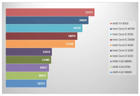

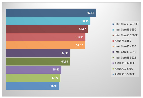

3DMark Vantage - Test processeur
On démarre avec un classique, le test 3DMark Vantage. Le FX-8350 et ses huit cœurs arrivent au sommet alors que les APU d'AMD referment la marche. Les Core i3 ont un avantage modéré sur les APU d'AMD quand le gain entre Trinity et Richland atteint ici 5%.

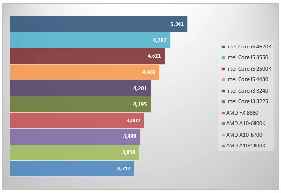

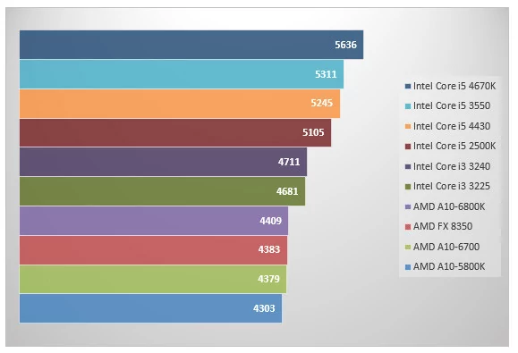

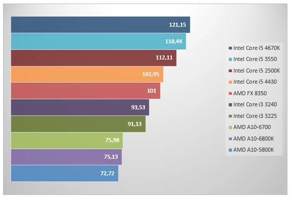

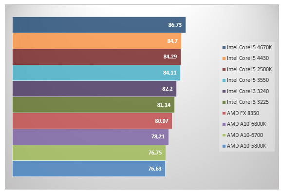

PCMark 7 - Suite
PCMark, ici testé dans sa version 7, place le Core i5 4670K en tête. Il est suivi de la meute de nos autres Core i5 tandis que les Core i3 se hissent significativement devant les APU d'AMD. Ici, le Core i3 3225 est 6% plus rapide que l'A10-6800K d'AMD, l'APU la plus rapide de l'ex-fondeur.

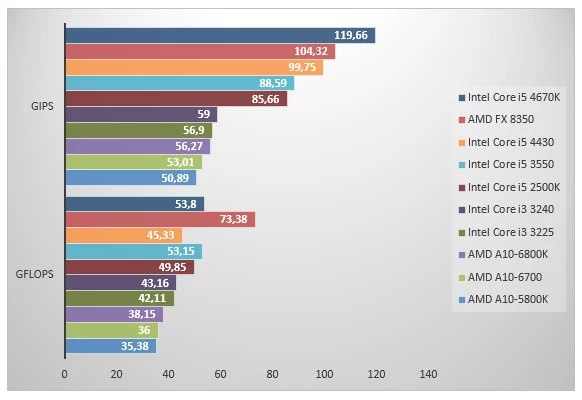

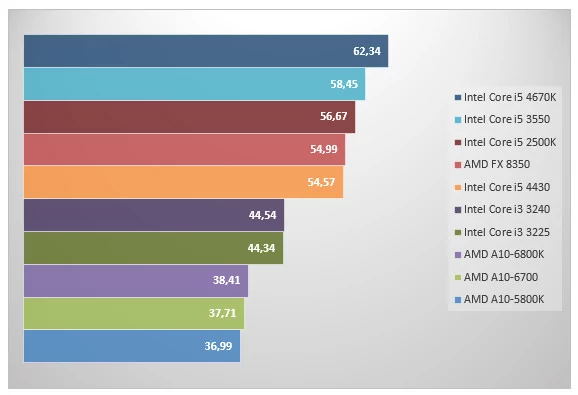

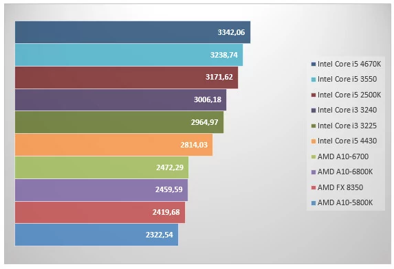

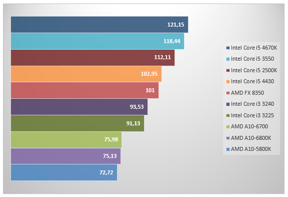

Sandra 2013 - Test processeur
Pas de quartier dans le test processeur de Sandra, où les processeurs Intel dominent largement. Les Core i3 confirment ici leurs bonnes performances en se plaçant au-dessus des nouvelles APU Richland.

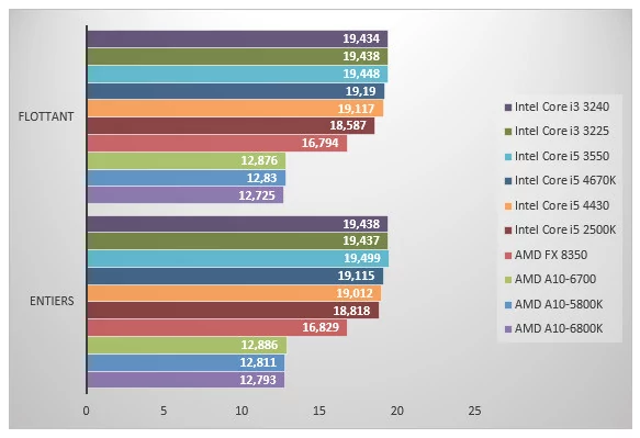

Sandra 2013 - Test mémoire
Toujours sous Sandra, le test mémoire montre un écart significatif de bande passante entre les APU AMD et leurs homologues Intel, et ce alors que tous nos processeurs ont été testés avec de la DDR3 cadencée à la même fréquence soit 1600 MHz.

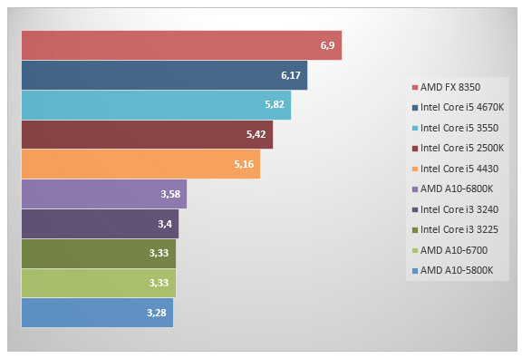

Cinebench 11.5
On passe aux tests applicatifs et à Cinebench qui évalue les performances de nos processeurs en fonction de leur rapidité à effectuer le rendu d'une scène 3D. Si le FX-8350 domine, les processeurs Core se taillent la part du lion. Ce bon vieux Sandy Bridge, le Core i5 2500K, étant jusqu'à 50% plus rapide que l'A10-6800K d'AMD. Côté AMD et face aux concurrents directs des APU, c'est-à-dire les Core i3, l'honneur est sauf. L'A10-6800K fait mieux que le Core i3 3240.. d'un cheveu il est vrai. Face à Trinity, Richland se montre ici 9% plus rapide en comparant A10-5800K et A10-6800K.

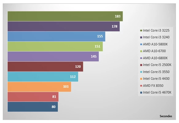

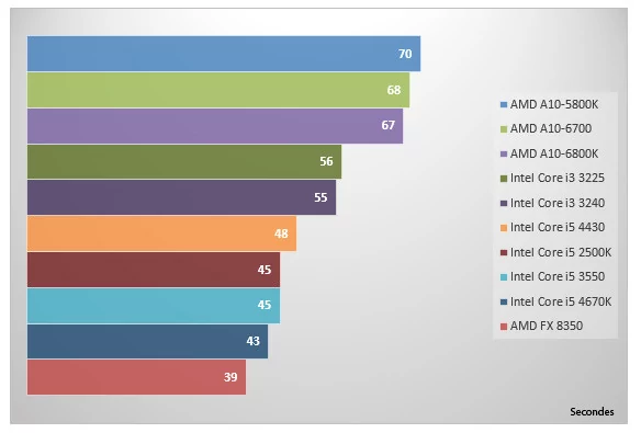

3DSMax 2011 - 1920*1080 - SSE - Radiosité
Nous effectuons sous 3DSMax le rendu d'une scène 3D. Nous mesurons le temps nécessaire, et le résultat est exprimé en secondes, la barre la plus courte représente toujours le processeur le plus rapide. À ce petit jeu le Core i5 4670K l'emporte, alors que le FX-8350 se comporte très bien en terminant second. Le cas des APU est intéressant, car celles-ci sont plus rapides que nos deux représentants de la famille Core i3, c'est assez rare pour le souligner. Quant au gain d'une génération d'APU à l'autre, de Trinity à Richland, il est ici évalué à une dizaine de secondes entre l'A10-5800K et l'A10-6800K.

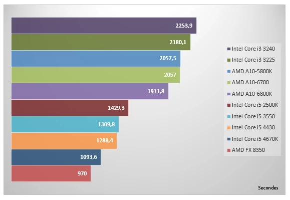

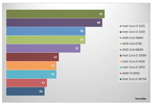

Compression vidéo - MediaCoder
Avec MediaCoder nous mesurons le temps nécessaire pour encoder une vidéo. Le résultat est exprimé en secondes et la barre la plus courte représente le processeur le plus rapide. C'est ici le FX 8350 qui caracole en tête suivi du Core i5 4670K. De nouveau, les APU AMD font mieux que les Core i3 alors que l'A10-6800K affiche des performances sensiblement meilleures que son prédécesseur Trinity, l'A10-5800K.

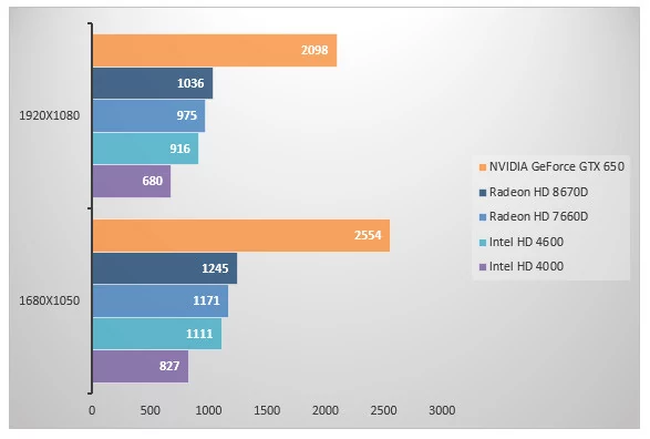

BioShock Infinite - Low
En ce qui concerne les performances du graphique intégré, on voit que les progrès entre Trinity et Richland sont... minimes. Sous BioShock on gagne à peine 2% en 1680x1050.

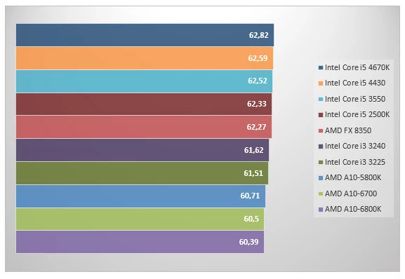

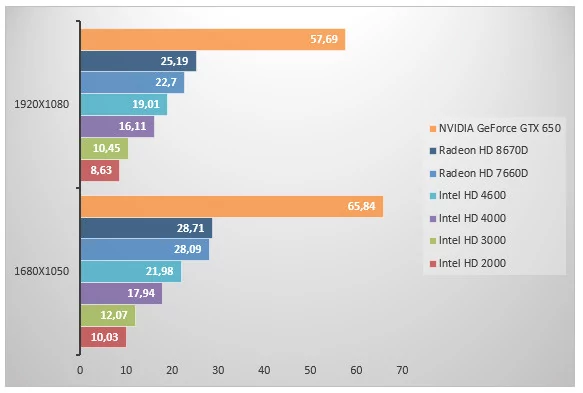

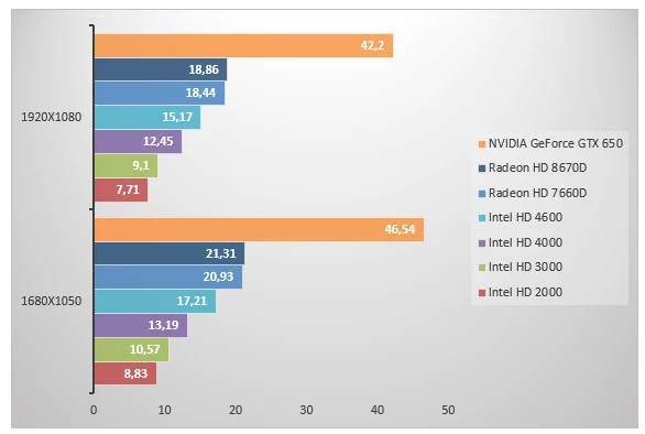

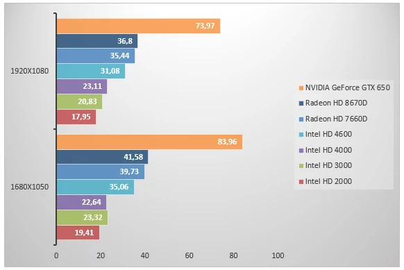

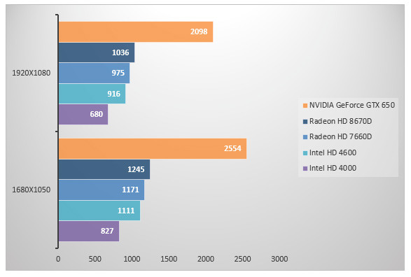

3DMark - FireStrike
On termine avec 3DMark où les HD2000/3000 d'Intel s'éclipsent puisqu'il ne supportent pas DirectX 11. On garde le HD 4000 du Core i3 3225 et le HD 4600 du Core i5 4670K. Globalement, les circuits graphique intégrés sont largement distancés par notre carte graphique entrée de gamme alors que les performance des Radeon HD 7660D et Radeon HD 8670D sont... proches, pour ne pas identiques.

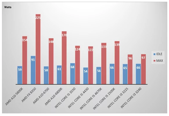

Consommation
Nous avons eu à cœur de mesurer la consommation électrique de nos processeurs. Pour cela nous employons un wattmètre et nous relevons la consommation électrique du système à la prise. C'est donc la consommation totale de la machine qui est relevée. Nous procédons à deux mesures : au repos sous Windows 8, puis en charge avec Prime 95.
Au repos, la consommation des APU AMD semble légèrement meilleure que celles des Core i3. Et face à la génération précédente, la consommation de Richland se maintient à l'identique. En charge en revanche, la situation évolue et pas dans le bon sens pour AMD. La consommation de l'A10-6800K s'envole à plus de 170 Watts alors que pendant ce temps le plus rapide des Core i3, le Core i3 3240 ne consomme que 97 Watts. Et de noter que la consommation électrique entre l'A10-6700 et l'A10-6800K est effectivement bien différente, ce dernier engloutissant une trentaine de watts supplémentaires.

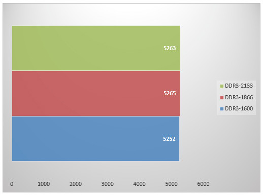

3DMark - FireStrike Extreme - 1920x1080
Premier constat, 3DMark n'a cure de la fréquence de fonctionnement de notre mémoire. Les performances sont identiques d'une mémoire à l'autre.

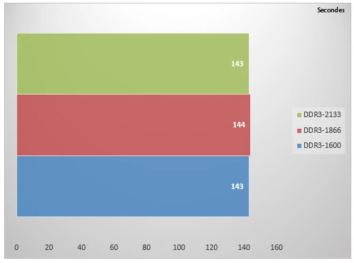

3DSMax 2011 - 1920x1080 - SSE - Radiosity
Pas plus de succès avec 3DSMax 2011 : le temps de rendu de notre scène 3D de référence est le même quelle que soit la fréquence mémoire.

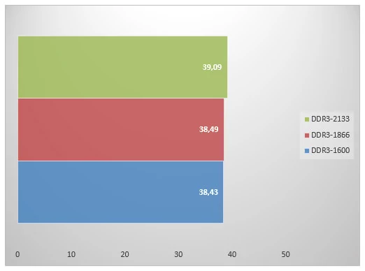

Hitman Absolution Ultra - 1920x1080
Si Hitman ne semble pas vraiment sensible au passage de la DDR3-1600 à la DDR3-1866, on observe un léger gain avec la DDR3-2133. Mais ne nous emballons pas... il n'est question que d'un écart de 2% ici.

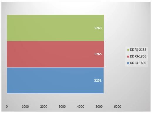

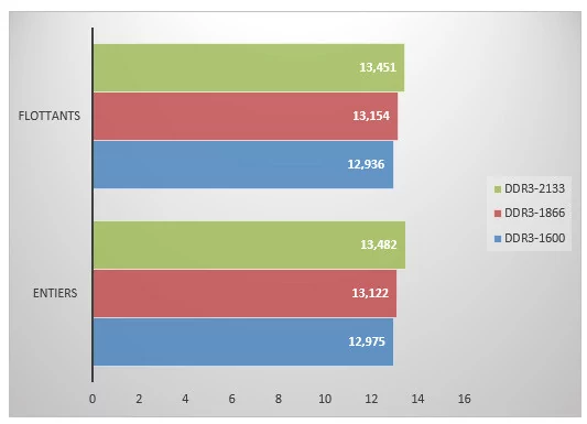

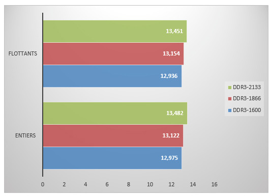

Le test mémoire de Sandra 2013 est lui aussi très timoré : les gains en terme de bande passante ne sont pas évidents d'une fréquence de DDR3 à l'autre.
