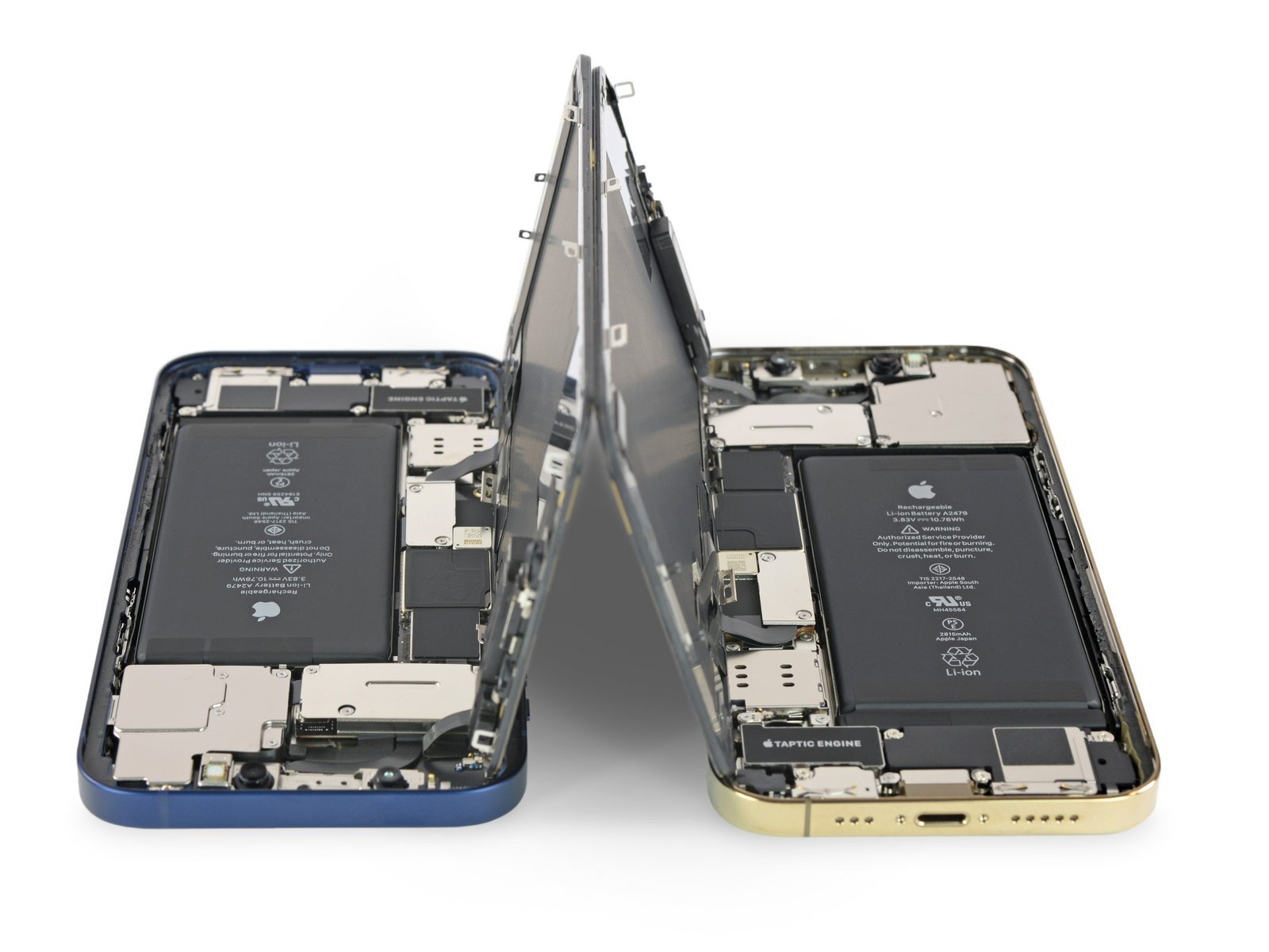

Les iPhone 12 et 12 Pro partagent une conception quasi-identique
Pas d'exception à la règle cette année et le site nous présente un démontage en simultané de l'iPhone 12 et de l'iPhone 12 Pro, sortis tous deux ce vendredi 23 septembre.
Première constatation à peine l'écran retiré : les deux iPhone se ressemblent énormément et partagent le même assemblage. Tous les composants sont positionnés de la même manière. L'écran est également le même entre les deux modèles, même si la luminosité est plus importante sur l'iPhone 12 Pro. La batterie en forme de "L" a été quant à elle abandonné pour un composant plus classique.

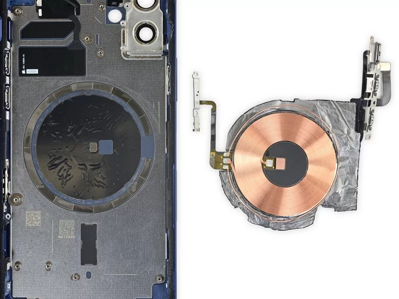

Apple a aussi rationalisé la production de son module photo. L'iPhone 12 et l'iPhone 12 Pro possèdent le même logement abritant les capteurs. L'emplacement des capteurs LiDAR et du téléobjectif du modèle le plus avancé a tout simplement été remplacé par un cache en plastique sur l'iPhone 12. Au dos on retrouve le système de recharge MagSafe avec sa large bobine et son système circulaire d'aimants.
