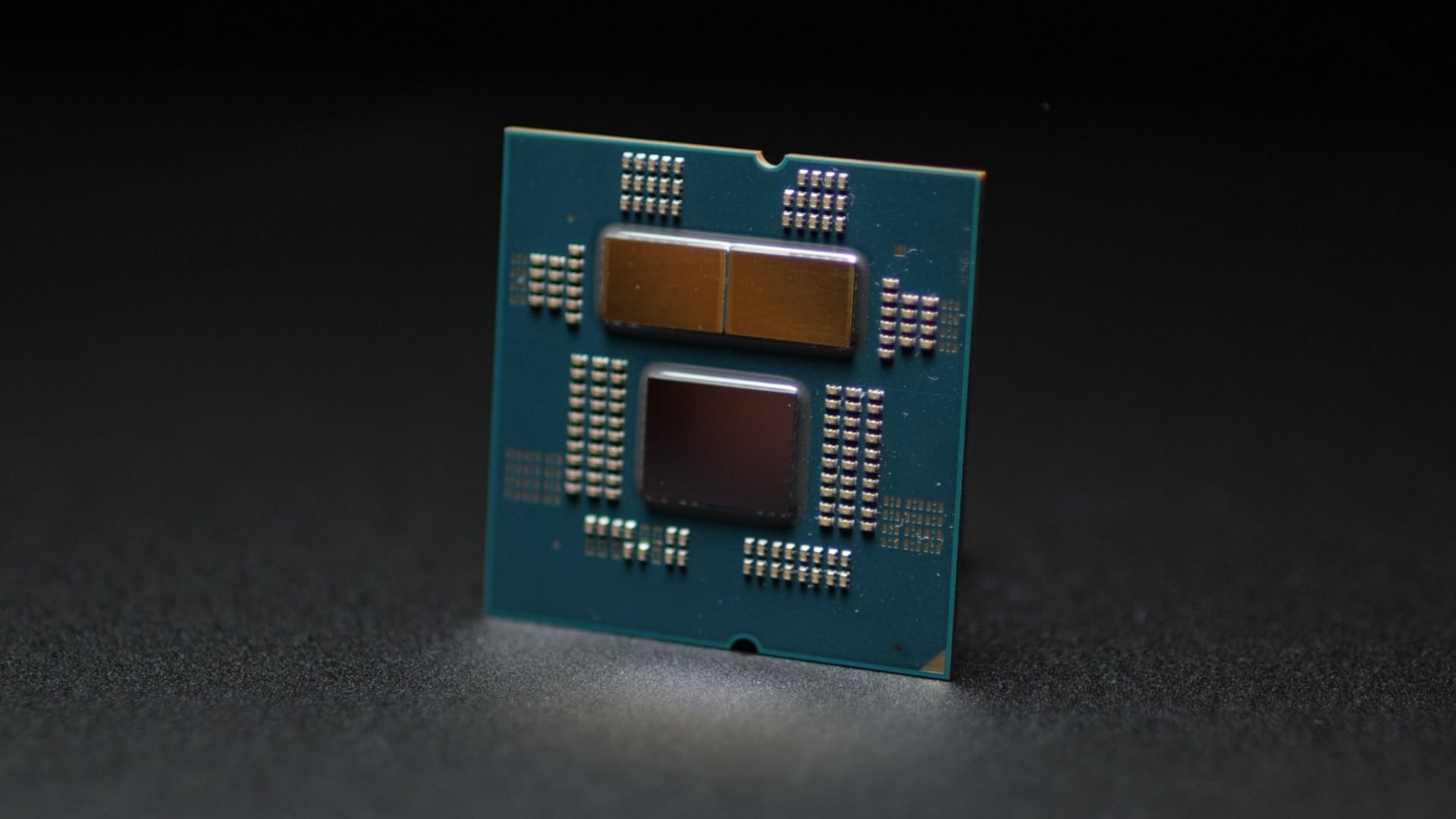

Parce que le décapsulage d'un processeur AMD Ryzen 7000 ne doit pas nécessairement être une entreprise complexe.
Publiée il y a trois mois, la vidéo d'une intéressante technique de décapsulage d'un processeur Ryzen 7000 vient seulement d'être repérée par nos confrères de Tom's Hardware. À vos fils dentaires…

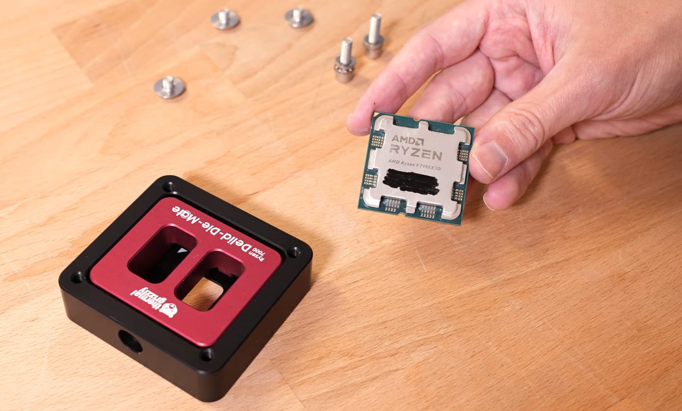

Il n'y a pas si longtemps, cette opération était réservée à un public limité, du fait du manque d'outils pour y parvenir et de la fragilité des cœurs au milieu du PCB du CPU : une seule erreur dans la manipulation et les cœurs, éraflés, étaient perdus pour de bon.
© Der8auer
Des habitués comme l'Allemand Der8auer ont alors eu l'idée de proposer des outils pour rendre l'opération moins risquée. Il fallait toutefois encore faire preuve d'une certaine patience et investir dans les outils en question.
