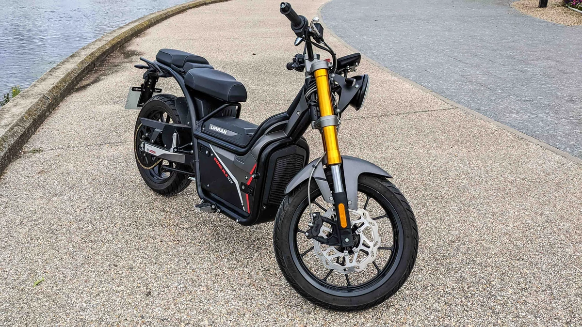

Design et conception : un style totalement assumé
Impossible de le nier, ce Nuuk Urban 8.5 apporte une certaine originalité sur le marché des motos électriques. Qu’elle soit à votre goût ou non, son look est volontairement différent et pleinement assumé par son créateur.
Ce qui interpelle tout d'abord, c'est l'absence de carénage, ce qui a pour effet de laisser la structure apparente. Le cadre tubulaire noir (40 mm de diamètre) s'impose à la vue de tous et, heureusement, il est relativement bien fini.
Si à titre personnel votre serviteur ne craque pas pour un tel design, il faut reconnaître que les passants, automobilistes et certains motards également ont été interpellés par la chose. Une belle cote de popularité en vue ? L'avenir le dira. Mais les remarques étaient souvent plutôt positives, notamment à l'égard de son originalité pour un modèle électrique.
On remarque que les tubes ont été cintrés afin de limiter le nombre de soudures. Un bon point en faveur de la finition, lorsqu'on fait un tel choix de design. Mais il en reste, parfois convenablement réalisées…
… et parfois très propres, comme celles mises en avant ci-dessus. Sur ce point spécifique, la réalisation est assez soignée et la finition tout à fait honorable.

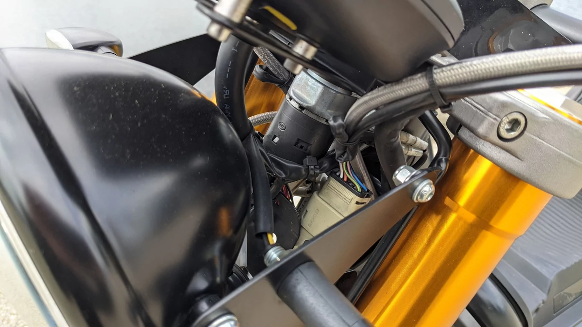

Ce qui n'est malheureusement pas le cas pour toutes les parties de cette moto. Ci-dessus, ces deux clichés illustrent une petite déception du côté du faisceau électrique, grossièrement dissimulé derrière le phare à l'avant. Il n'est pas nécessaire de s'approcher beaucoup pour constater que toutes les cosses sont apparentes et les fils exposés. Dommage.

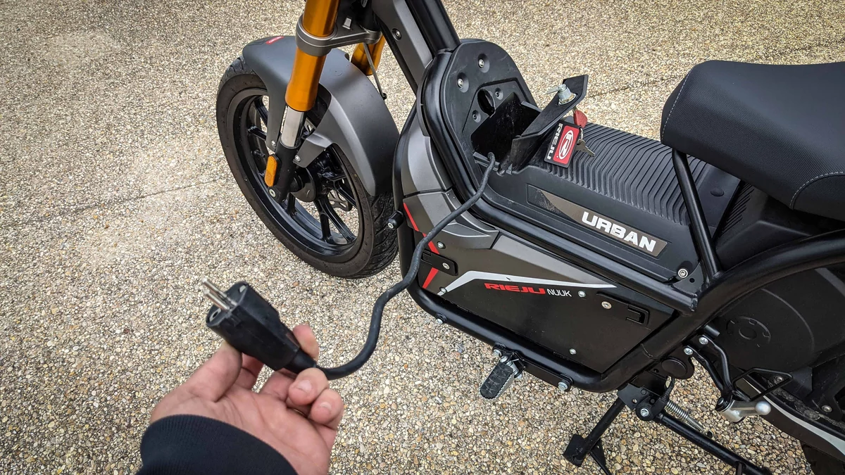

La trappe donnant accès à la prise de charge ne tient plus en place sur notre modèle d'essai. Sa conception sans doute trop fragile fait qu'une fois ouverte, elle se détache presque systématiquement, voire tombe au sol. C'est assez pénible.

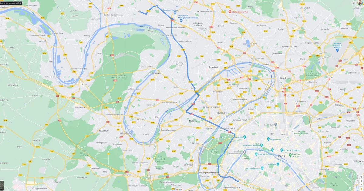

Pour l’essentiel, nous avons rejoint la porte de Versailles depuis notre ville, située à environ 35 km. Notre itinéraire est composé d’environ 10 km d’autoroute (3 km limités à 110 km/h et 7 km limités à 90 km/h), 8 km de périphérique parisien et 18 km de ville. C’est au total environ 72 km que nous avons parcourus par jour avec une réserve à notre point d’arrivée d’environ 13% - sous une météo plutôt douce. Le hic, c'est que sous ces 13% les performances se dégradent et l'autonomie fond rapidement. Nous estimons plutôt l'autonomie totale à quelque 80/85 km sur ce type de trajet.
Mais pour quiconque ferait surtout de la ville, alors il ne nous paraît pas ridicule d'espérer pouvoir 100 km d’autonomie. A condition d’y aller mollo sur les accélérations et en exploitant au maximum la récupération d’énergie, même si son efficacité reste difficile à mesurer. Il faut compter ensuite environ 5 heures pour refaire le plein via la prise secteur.

La palme revient au câble de charge. Celui-ci est intégré à la moto, dans un compartiment d’une taille ridicule, à peine assez grande pour accueillir le câble d’une longueur tout aussi absurde. On ne dispose en effet que de 80 cm, ce qui, dans bien des cas, oblige à utiliser une rallonge pour recharger la moto.
On pourrait y voir un bon point - il n'y a pas d'encombrant chargeur à transporter -, mais la longueur de câble est trop ridicule. On ne comprend pas pourquoi Rieju n’a pas travaillé la forme du cadre et du compartiment de rangement pour intégrer une longueur plus importante.
D'autant que l'autre mauvaise nouvelle, c'est que le constructeur ne livre pas en série de solution pour charger vos batteries à domicile. Il propose un chargeur rapide en option, mais le seul moyen « de base » de charger cette moto tient à ce seul câble.
Là encore, nous trouvons cela absurde de proposer une moto électrique avec des batteries amovibles pour, au final, ne livrer aucune solution de charge déportée, si pratique pour ceux qui vivent en appartement, par exemple. A 7 000 euros c'est même difficilement acceptable.
