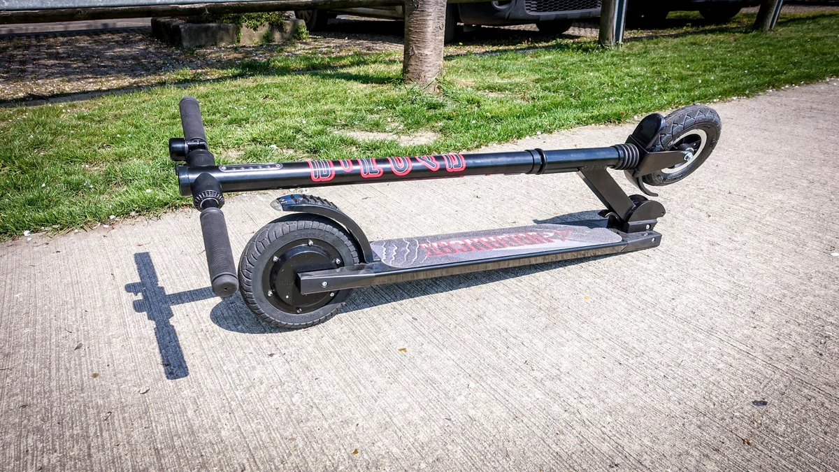

E-road urbancat 350
Quoi qu'il en soit, la première bonne nouvelle est que même sous notre poids de 80 kg, le châssis de cette trottinette ne montre pas de faiblesse particulière.
