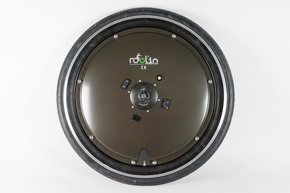

La Rool'in Smart est déclinée en trois tailles : 20 pouces pour les vélos pliants, 26 pouces pour la plupart des VTT et les vélos de ville féminins ou 28 pouces pour les autres cycles (ville masculin, trekking, hollandais, fitness, etc.). Dans tous les cas, la Smart englobe un moteur brushless de 250 W dans le moyeu et une batterie Lithium-Ion de 30 V et 9 Ah (Panasonic ou Samsung) disposée autour. Le tout est caché par deux capots de protection en aluminium, tandis que la jante est chaussée d'un pneu de 1,5 pouce avec chambre à air.

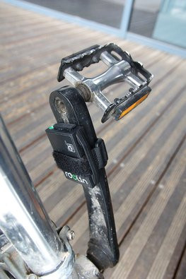

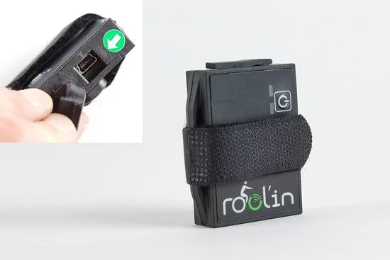

Il n'y a techniquement qu'à monter cette roue en lieu et place de la roue avant de notre vélo, scratcher le boîtier sans fil Bluetooth au pédalier (le détecteur de vitesse), et nous voilà avec un VAE ! Vraiment ?

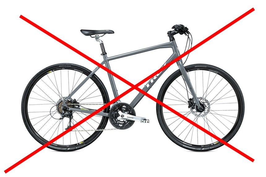

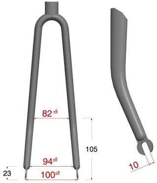

Rool'in nous assure un montage en 5 minutes. La toute première fois, c'est plus qu'ambitieux. Il faudra un peu d'expérience pour tenir ce délai. Mais notre découverte n'a pas été des plus simples. Déjà, tous les vélos ne conviennent pas. Notre cobaye envisagé initialement, un Trek FX 7.4, n'a pas le centimètre de patte de fourche obligatoire pour accueillir l'axe motorisé de la Smart. C'est plié !
Sauf qu'avant de nous en apercevoir, nous avons d'abord réalisé que le système de frein à disque du Trek n'était pas compatible avec cette roue électrique. Nous nous sommes dit : « pas grave, le temps du test, on se contentera du frein à disque arrière » Sauf que l'étrier du frein avant empêche la roue de passer. Celui que vend Rool'in en option, spécifiquement pour la roue Smart, est légèrement déporté : il doit pouvoir intégrer le cadre du Trek. Certes, à la décharge de Rool'in, précisons que le cadre du Trek FX 7.4 (en 17,5 pouces) est particulièrement compact. Bref, nous avons changé de cobaye pour un VTT en 28 pouces avec cadre Giant Escape City 3 et freins à patins classiques.
Le Trek FX 7.4 Disc n'est pas compatible avec la roue Smart de Rool'in

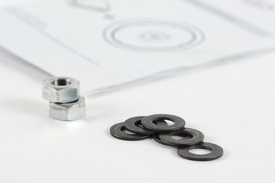

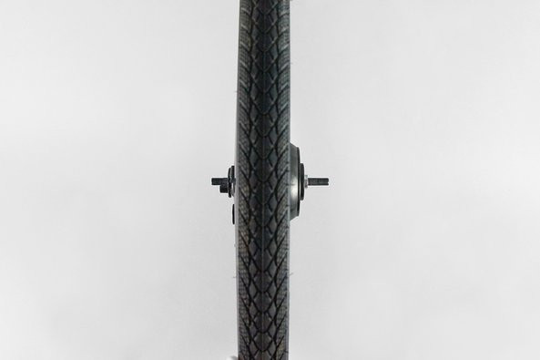

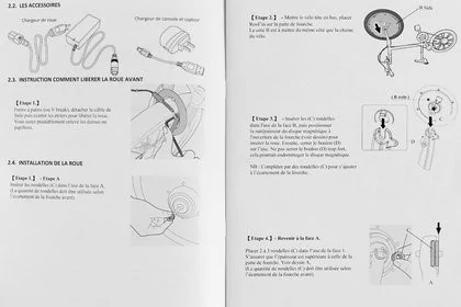

Ensuite, manipuler la roue de 9,7 kg - 28 pouces dans notre cas - exige un minimum de conditions physiques, ou un soutien humain. Nous avons opté pour le soutien, celui du propriétaire du vélo. Par ailleurs, la documentation n'est pas parfaitement claire. Il n'y a pas grand-chose à redire sur les instructions de montage, sinon que les schémas pourraient être plus gros et que Rool'in aurait pu insister sur l'importance des rondelles...

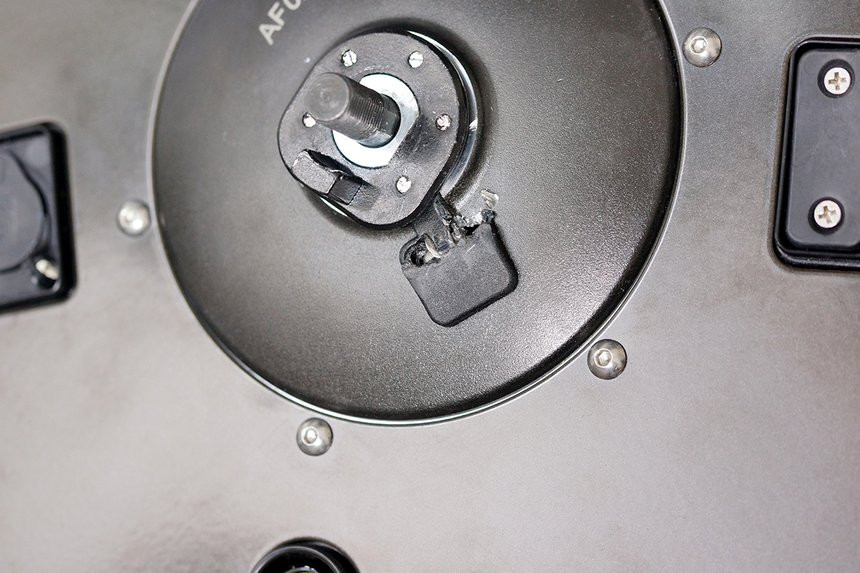

En effet, une fois la Smart montée sur le cadre Giant, au bout d'un tour de roue quelque chose a bloqué, puis craqué. Deux vis fixant un petit cache, à proximité de l'axe de la « face B » (celle où l'on trouve l'interrupteur marche arrêt), sont venues buter contre l'intérieur de la fourche, et c'est cette dernière qui a gagné. Les vis transformées en herses ont littéralement labouré le plastique...
Ouch !
En ajoutant une rondelle sur l'axe côté B, ce cache serait passé, au millimètre près, mais passé tout de même. Le hic, c'est que Rool'in préconise de commencer par la face A et, avec une rondelle, notre roue était déjà calée. En en mettant une côté B, il nous faut écarter à peine la fourche pour rentrer la roue. Rool'in devrait clairement mettre en garde sur ce point ou faire commencer par le côté B. Confrontez les dimensions de votre vélo aux côtes indiquées sur le site de Rool'in avant de vous laisser tenter, parce que cette Smart est assurément une grosse roue de vélo.

Par ailleurs Rool'in aurait pu soigner davantage ses explications sur le boîtier, avec par exemple un manuel en couleur (pour les codes couleurs).

La roue Smart montée, il nous tarde de chevaucher notre monture cobaye alors électrifiée. L'impatience est telle qu'on en oublie d'allumer le boîtier Bluetooth du pédalier. Sans le détecteur de vitesse, pas d'assistance, et sans assistance, le vélo est un tank. Il faut dire que notre Giant, qui doit peser dans les 14 kg, se prend 10 kg juste dans la roue avant ! Soit plus ou moins le poids des premiers Vélo'v (ou Vélib'), mais avec un fort déséquilibre dans la répartition des masses. Amateurs de wheeling, voici un nouveau défi pour vous.

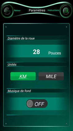

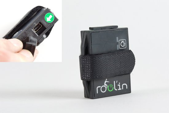

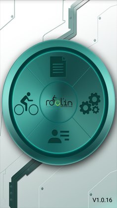

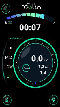

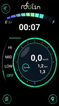

Le boîtier est essentiel : en tant que détecteur de vitesse, c'est lui qui va comprendre que l'utilisateur pédale, et ordonner à la roue de tourner. L'appairage, du boîtier vers le smartphone comme de la roue vers le boîtier, ne pose aucun problème. Il suffit de respecter l'ordre : on allume d'abord le détecteur de vitesse, puis la roue, et enfin le smartphone.

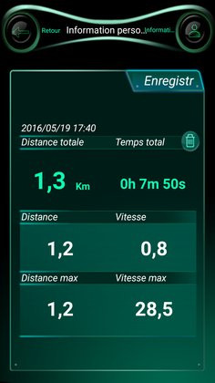

L'assistance électrique peut être dosée sur trois niveaux via l'application mobile. Au démarrage, on sent bien la Smart tracter, et ce, dès les premiers mouvements de pédalier. Mais le couple semble s'estomper au fur et à mesure. Dans les derniers moments, juste avant que l'assistance ne se coupe vers 25 km/h, l'aide devient même difficilement perceptible. Notez que l'assistance n'est pas relative à l'effort fourni (type « tout ou rien ») : elle détecte bien l'activité mais pas la force du pédalage et ne s'adapte donc pas en fonction. Autrement dit, la Smart fait le job mais il ne faut pas une topographie trop vallonnée ou d'exigences trop sportives. L'assistance tranquille en somme.

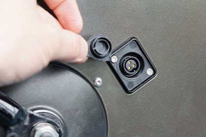

Au-delà de l'efficacité ou du service rendu par la Smart, nous trouvons que la Smart n'est pas pratique au quotidien, ou du moins pas pour tout le monde. D'abord, la batterie de la Smart n'est pas amovible, contrairement à ce qu'il se fait sur tous les VAE. Pour recharger la roue, il faut soit l'enlever pour la monter chez soi (ce qui n'est assurément pas commode), soit rentrer son vélo entier dans son domicile (pas mieux !), soit avoir un garage ou local vélo doté d'une prise électrique. Ce n'est pas forcément le cas de tout le monde, mais si c'est le vôtre, tant mieux, voilà un sérieux défaut en moins.

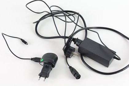

Ensuite, pour que le système fonctionne, il faut recharger la roue, mais aussi le boîtier et accessoirement son smartphone. Ça veut dire trois chargeurs à transporter. Alors que si Rool'in avait opté pour du micro USB, au lieu du mini USB, on aurait pu faire d'une pierre deux coups avec le chargeur du smartphone. Dommage également que l'application ne retourne que la jauge de batterie de la roue, et pas celle du boîtier. Il y a bien un code LED qui permet d'estimer la charge restante (la lumière clignote 5, 4, 3 ou 1 fois à l'allumage), mais ça n'est ni précis ni pratique. A noter : le smartphone n'est pas obligatoire. Si vous ne lancez pas l'application, le vélo applique par défaut une assistance de niveau 1 (sur 3).
Un mal pour un bien se rassure-t-on : ce boîtier connecté a l'avantage de simplifier l'installation de la Smart. En effet, la première génération de la roue du constructeur utilisait un détecteur de vitesse filaire, nettement plus compliqué à mettre en place. Et surtout, le boîtier dispose d'une autonomie de un mois à un mois et demi.

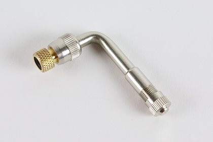

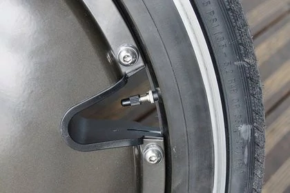

Toujours dans le registre du « pas pratique », l'encoche laissée pour la valve de la chambre à air (une Presta, les plus longues !) n'est pas bien grande. Au point où Rool'in est contraint de livrer un embout coudé guère intuitif à manipuler. Cet espace doit également servir à passer un antivol (câble ou U). Avec un U, ça sera compliqué d'attacher à la fois la roue, le cadre et l'amarrage. Le tout sans abîmer la valve. Mieux vaudra prévoir deux antivols. Enfin, Rool'in ne livre pas le support pour fixer le smartphone au guidon, c'est dommage à ce prix.
