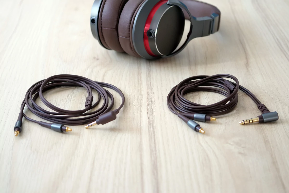

Techniquement, pas vraiment. En revanche, elle permet d'alimenter chaque oreillette séparément, chacune avec son canal de puissance distinct, ceci afin d'augmenter la séparation des canaux. Tout casque dont chaque oreillette est liée par un câble séparé et détachable peut être connecté en symétrique. C'est le cas de cet ATH-MSR7b. Il est directement livré avec deux cordons : un asymétrique 3.5mm et un symétrique 4.4mm. Chez d'autres fabricants, il est souvent nécessaire d'acquérir un cordon symétrique en option.

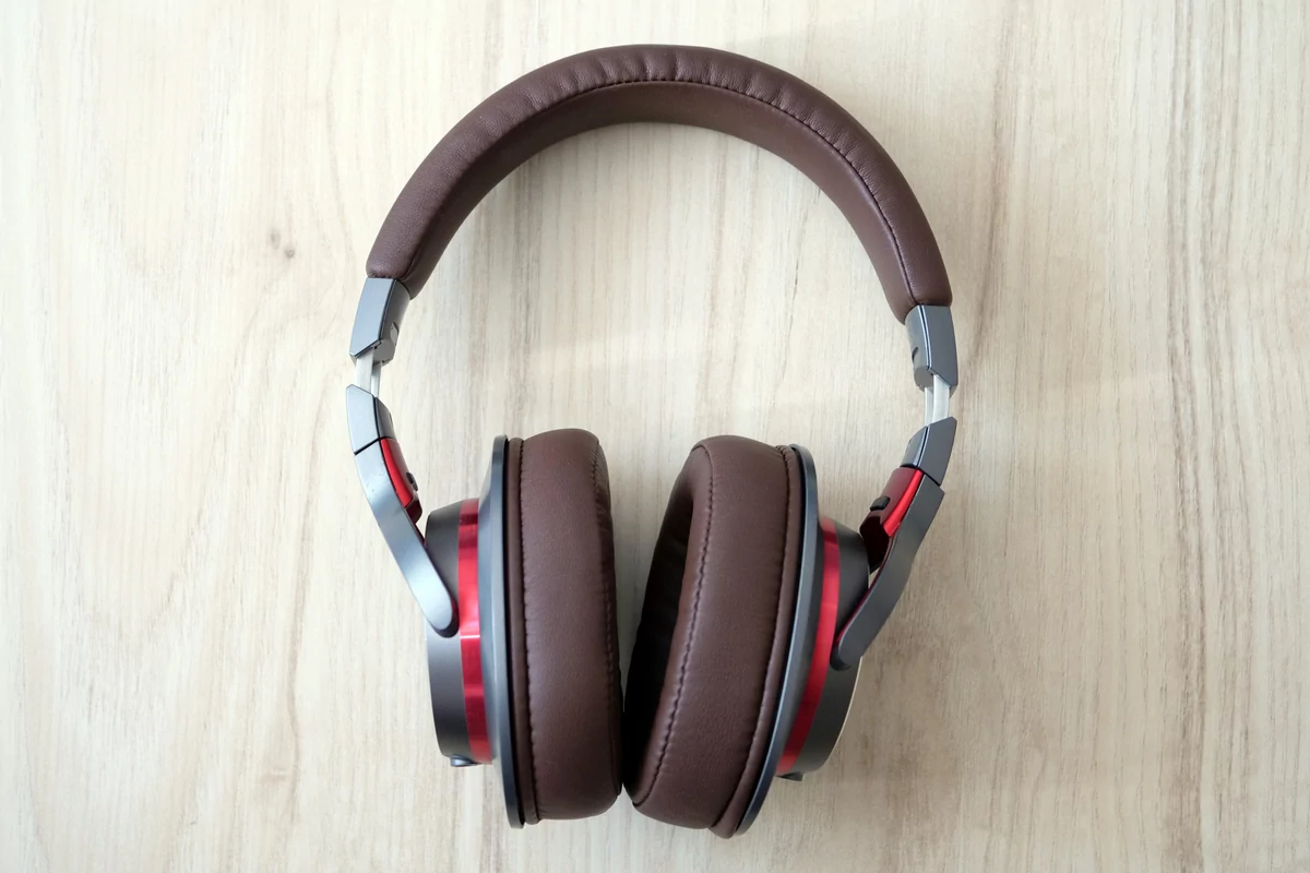

L'ATH-MSR7b reprend à son compte le design habituel des casques milieu de gamme de la marque. C'est-à-dire une oreillette aux arrêtes franches arborant en gros le logo de la marque gravé dans le plastique. Une fourche raccorde chaque oreillette à l'arceau tout en offrant un débattement suffisant pour trouver le bon réglage. Elles coulissent à travers l'arceau constitué de deux tiges de métal. Le haut de l'arceau est recouvert de cuir, au-dessous comme en-dessous. La partie en contact avec le haut du crâne est suffisamment rembourrée. Nous avons pu conserver le casque sur la tête de longues heures sans ressentir de gêne.

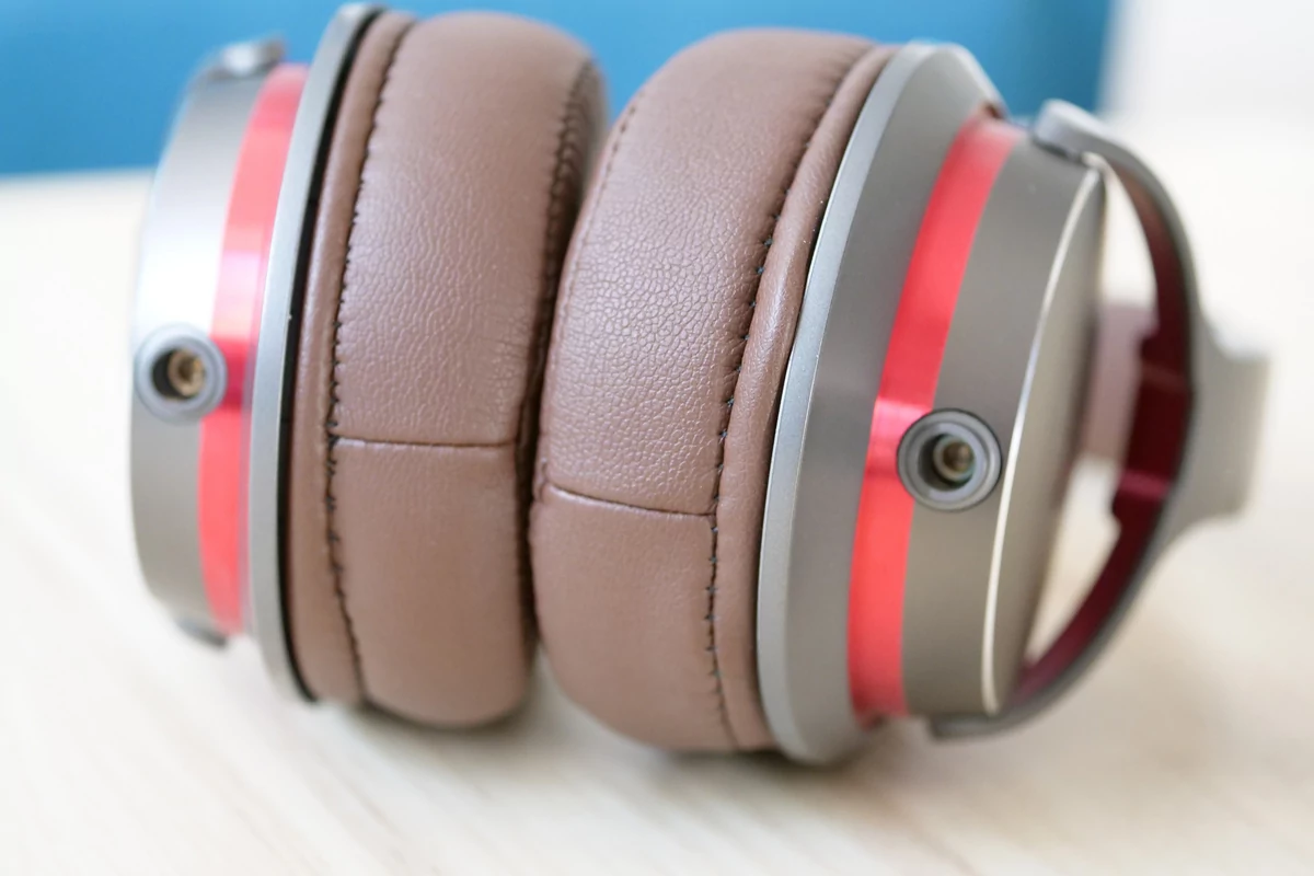

Les coussinets présentent un format conséquent, nécessaire pour intégrer des transducteurs de 45 mm de diamètre. Cela présente l'avantage de laisser de la place pour les oreilles sans trop les enfermer. Malgré tout, le poids global reste dans la bonne moyenne avec 237 grammes.

Ce casque est proposé dans deux coloris avec une petite folie esthétique supplémentaire. Vous avez le choix entre le noir avec un entourage des oreillettes en bleu anodisé, ou bien le marron avec un peu de gris pour les plastiques et l'entourage rouge anodisé. À part cela, l'ATH-MSR7b reste très classique, à l'heure où la concurrence fait de plus en plus d'efforts pour proposer des casques aux dessins très travaillés aux formes douces.

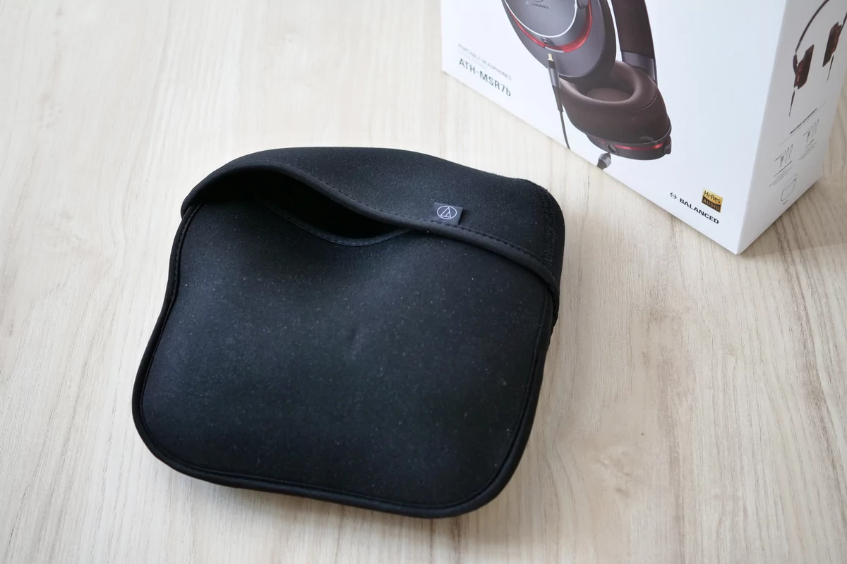

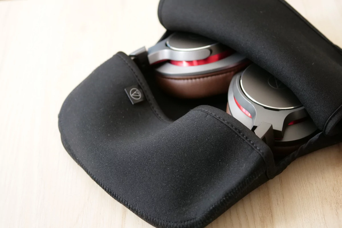

Les oreillettes tournent sur elles-mêmes afin que le casque devienne le plus plat possible. Il rentre ainsi plus ou moins facilement dans sa pochette en mousse fournie. Ce n'est pas vraiment un modèle d'ergonomie ni de qualité de protection. Ce casque n'est pas un modèle très haut de gamme, mais il mériterait une sacoche de transport rigide. À moins qu'Audio-Technica ait pensé qu'il servirait plus souvent à la maison que dans l'avion ?

Pourtant, le constructeur japonais a bien pensé à livrer des cordons audio à la couleur assortie au casque. Ils se terminent par de petites fiches propriétaires qui viennent parfaitement en contact avec la prise sur le bas de chaque oreillette. Même s'il n'y a pas de système de verrouillage, peu de risque que ces câbles se débranchent tout seul.
Les deux cordons symétriques 4.4mm et asymétrique 3.5mm mesurent tous les deux 1m20. Comme d'habitude, nous trouvons cela un peu court. Pourquoi ne pas prévoir au moins 2 mètres ?

  • Pochette de transport bas de gamme
