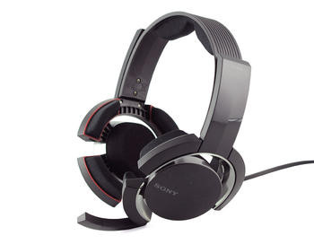

Le design du casque Sony est sacrément atypique !

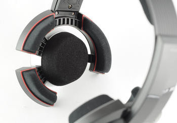

Nous vous arrêtons tout de suite : il n'y a pas de haut-parleur dans les trois coussinets qui bordent chaque écouteur. Il s'agit simplement de mousses d'appui. Le DR-GA500 est donc un casque stéréo sur lequel Sony va appliquer un traitement logiciel simulant un son surround.

Sony se démarque de la concurrence par son design mais pas uniquement. Le constructeur a fait le choix pour le moins étrange d'une conception supra-auriculaire à acoustique ouverte. Inutile de dire que l'isolation est inexistante... et dans les deux sens bien sûr ! Le Plantronics Gamecom 777 aussi est de type ouvert mais en circum-auriculaire, ça protège mieux. Un faux pas important pour commencer... Le DR-GA500 embarque sinon deux transducteurs de 40 mm à aimant de néodyme.
Une explication à cette forme d'écouteur ? Sony évoque une «conception unique à « triple pliage » pour un confort inégalé sur de longue période d'utilisation »...
Parlons caractéristiques. Sony mentionne une réponse en fréquence très généreuse de 14 - 22 000 Hz, avec une impédance de 40 ohms. Pour la partie acquisition, le DR-GA500 table sur un micro à condensateur bidirectionnel, capable de capter une bande passante de 20 - 20 000 Hz avec une sensibilité -38 dB. Félicitons Sony pour l'intégration réussie du bras pliable, sous le coussinet inférieur de l'écouteur gauche. Le constructeur ne précise pas en revanche si son micro est doté d'un système anti-bruit...
Le bras du micro replié se fond dans le design du casque

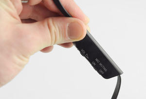

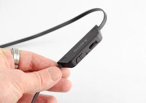

Le DR-GA500 bénéficie d'un design audacieux, ce point a déjà été soulevé. L'assemblage est soigné, le choix des matériaux un peu plus discutable dans le sens où le casque parait très léger. Ainsi la question de la longévité du produit nous laisse perplexes. En revanche, avec seulement 242 g sur la balance, le DR-GA500 s'avère tout à fait agréable à porter. Les trois coussinets répartis autours des écouteurs apportent un bon maintien, permettant à Sony de lâcher de la pression dans l'arceau (rembourré par ailleurs). En termes de sensations, le casque se fait totalement oublier ! Le DR-GA500 est par ailleurs doté d'une télécommande, avec volume et interrupteur du micro, située à une quarantaine de centimètres de l'écouteur gauche sur le câble. On apprécie que ce dernier soit plat (empêche la formation de nœuds) mais on regrette qu'il soit aussi court : 1,5 m seulement !
La télécommande du casque est bien située
