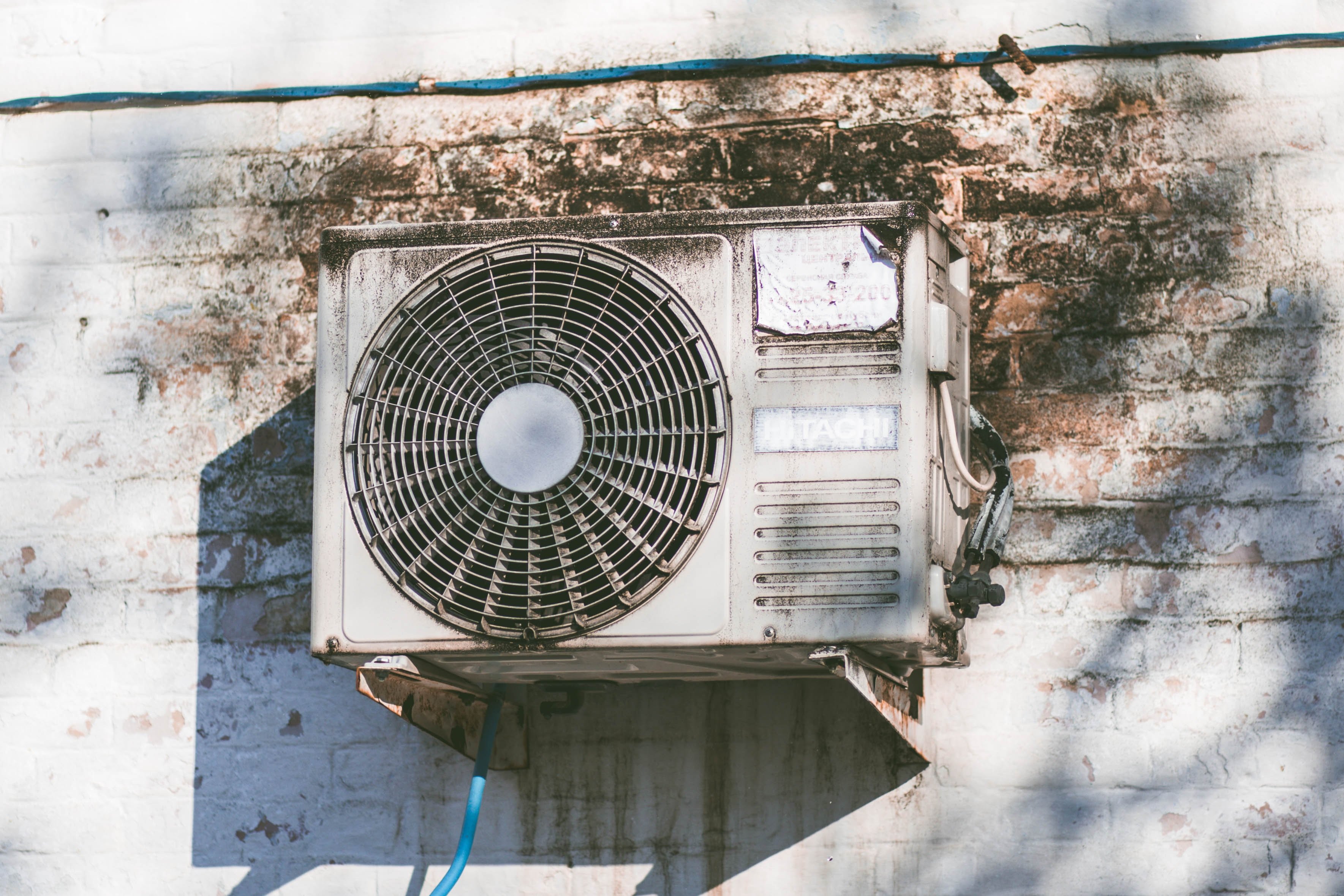

Depuis un peu plus de 30 ans, Paris dispose de ce que l'on appelle un « réseau de froid », qui distribue de l'eau glacée par des canalisations pour rafraîchir les bâtiments environnants. Si de tels réseaux nécessitent de nombreux travaux, ils représentent cependant des solutions de rafraîchissement plus qu'intéressantes pour les centres urbains qui y accordent de plus en plus d'intérêt. Ils permettent non seulement de centraliser les moyens de production de froid, mais aussi d'éviter les phénomènes d'îlots de chaleur, souvent causés par les systèmes de climatisation individuels qui peuvent fonctionner à plein régime au cœur de l'été.
