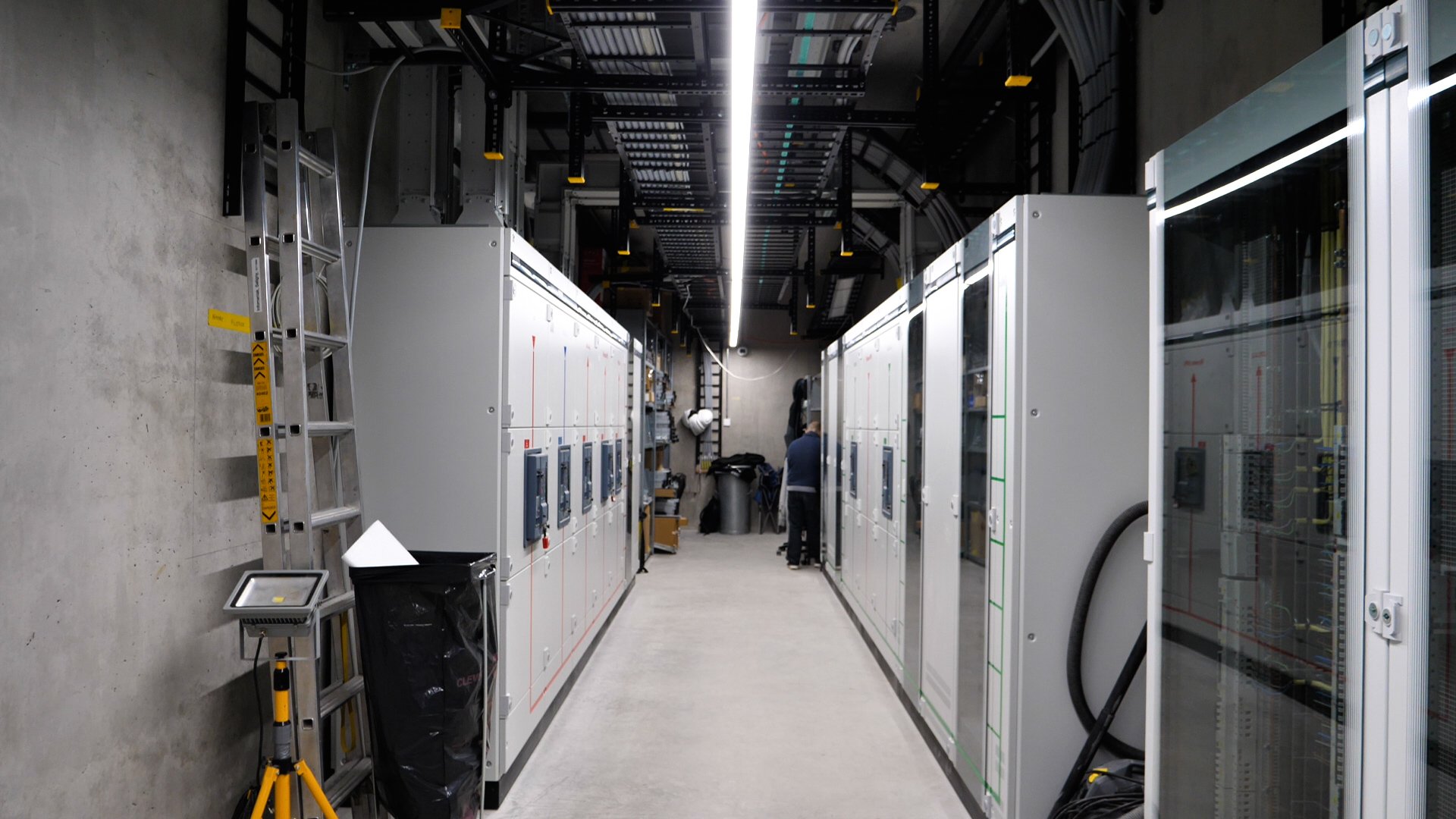

De l’arrivée électrique aux onduleurs et batteries du data center d’Infomaniak
La visite démarre avec la salle d’arrivée électrique du data center de 1 800 m². Si le courant initial est de 18 000 volts, trois transformateurs d’1 MW se chargent de convertir les 18 000 V en 230 V dans la salle électrique. Si l’arrivée électrique a un souci, il suffit que deux des trois groupes électrogènes se synchronisent pour que le data center reçoive un courant d’une qualité équivalente à l’arrivée électrique. L’énergie part ensuite dans la seconde salle, celle des onduleurs.
L'arrivée électrique du data center, c'est par ici © Alexandre Boero / Clubic
Ici, on retrouve deux blocs de six onduleurs chacun, indispensables pour assurer le courant électrique des serveurs en cas de coupure du réseau, le temps que les groupes électrogènes démarrent. Les onduleurs peuvent servir à temporiser, le temps que les groupes électrogènes prennent le relais, généralement en une dizaine de secondes. Lors de la visite, deux modules seulement étaient fonctionnels. Ils sont fabriqués en Suisse, et il est à noter qu’à de rares exceptions, la plupart des technologies du data center sont Européennes, à l’exception de certains serveurs, qui sont Américains, et du contrôle d’accès qui, lui, est Chinois.

Concernant les onduleurs, ils offrent un rendement de 99%. Le petit pourcent de perte est récupéré et revalorisé, à l'image de tous les autres composants du data center qui consomment de l'électricité. De l’air à environ 28°C provenant de la pompe à chaleur est d’ailleurs injecté dans la pièce en circuit fermé, pour refroidir les onduleurs. À quelques mètres de là, dans une pièce bien hermétique au feu, on retrouve les batteries. Si un incendie venait à se déclencher, suivez mon regard, le local est totalement protégé, et la pièce peut être sacrifiée, sans menacer le reste du data center. C’est d’ailleurs la même chose pour les onduleurs. Mais changeons de « pièce ».
Quelques batteries du data center © Alexandre Boero / Clubic
Une partie des onduleurs du D4 d'Infomaniak © Alexandre Boero / Clubic
