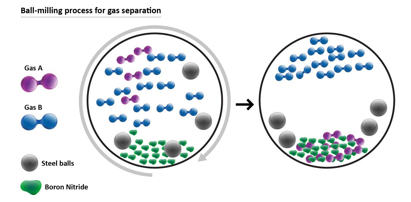

Cette découverte se base sur une réaction chimique induite par l’absorption d’énergie mécanique, on parle alors de mécanochimie. En pratique, le nitrure de bore sera placé sous forme de poudre dans un réservoir rotatif, à cela, on ajoute des billes de métal. Puis, le réservoir pivotera à grande vitesse, permettant le stockage de gaz dans la poudre placée au préalable. Voici un schéma décrivant ce procédé, aussi nommé « ball-miling ».
Les chercheurs australiens ont découvert qu’en se reposant sur ce procédé et en y ajoutant les bonnes conditions de pression, il était possible de stocker l’hydrogène dans le nitrure de bore, le tout à température ambiante.
Pour récupérer le gaz, les scientifiques vont venir chauffer sous aspiration la poudre obtenue, clôturant ainsi le cycle. Une révolution pour le stockage de ce gaz, comme l’affirme le professeur Chen, Directeur du secteur de nanotechnologie à Deakin : « La méthode actuelle de stockage de l'hydrogène consiste à utiliser un réservoir à haute pression ou à refroidir le gaz jusqu'à sa forme liquide. Ces deux méthodes nécessitent de grandes quantités d'énergie, ainsi que des processus et des produits chimiques dangereux ».
