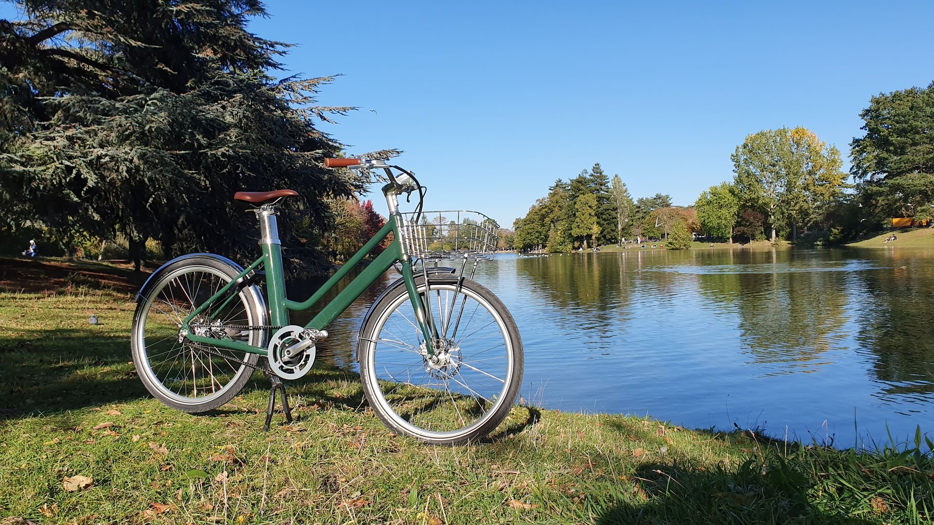

Pour se démarquer, le Voltaire joue la carte rétro. Le chrome à outrance sur toutes les parties métalliques apparentes, les poignées et sellerie en similicuir brun et le cadre bas vert anglais respirent la classe. L’allure est aussi compacte, avec des roues moyen format de 26 pouces qui ravira celles et ceux stockant leur vélo en appartement. D’ailleurs, le poids est limité pour sa manipulation, avec seulement 21,5 kilos sans option et batterie incluse. Cependant, le guidon ne braque pas assez à droite (contre 90° à gauche), ce qui réduit le champ d’action en espaces étroits.

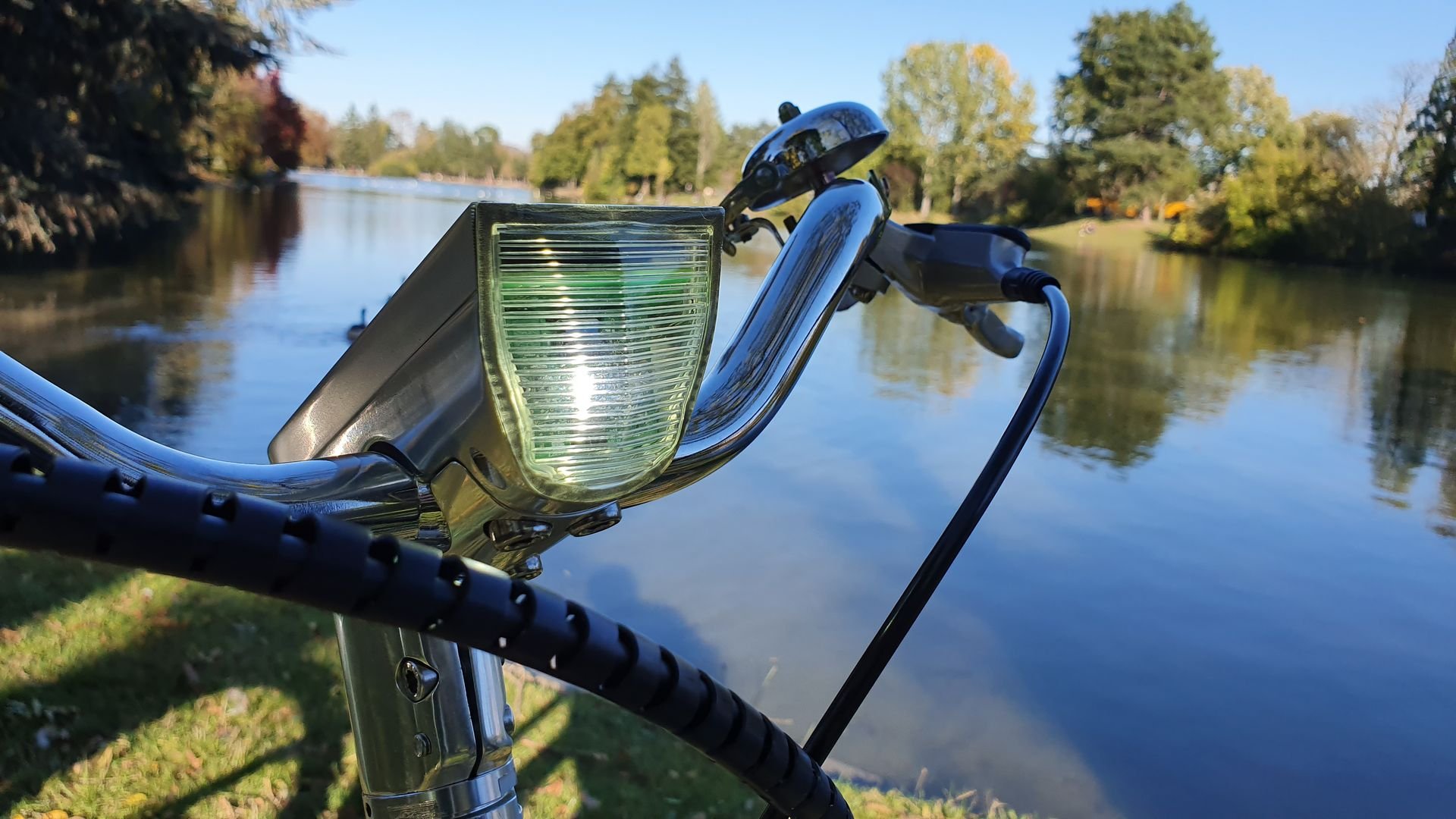

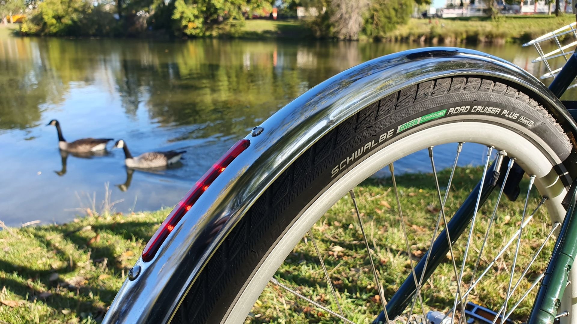

Le feu arrière est à fonction stop (via frein arrière seulement). Ce système moderne fait contraste avec le phare avant imitant les optiques des autos des années 1930, tout comme son logo vintage en proue. Le tout est assez bien fini, avec des moulures masquées, une peinture appliquée et une superbe sonnette.

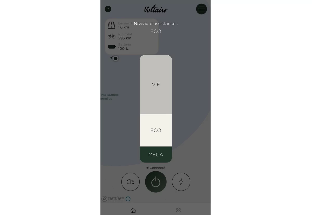

N’avoir que 2 modes, passe encore. Le gros point noir repose plutôt dans l’absence de bouton sur le vélo : il faut obligatoirement passer par le téléphone pour passer de l’un à l’autre, ce qui exige de s’arrêter. Ce choix est celui de la simplicité d’utilisation pour Voltaire, mais il frustrera probablement beaucoup de monde. Car oui, on aime utiliser modérément la batterie sur plat ou pistes sans grande interruption, et réserver la pleine puissance dans les montées (ou juste par envie de moins pédaler ). La marque a déjà assuré vouloir corriger ce défaut sur la prochaine évolution.

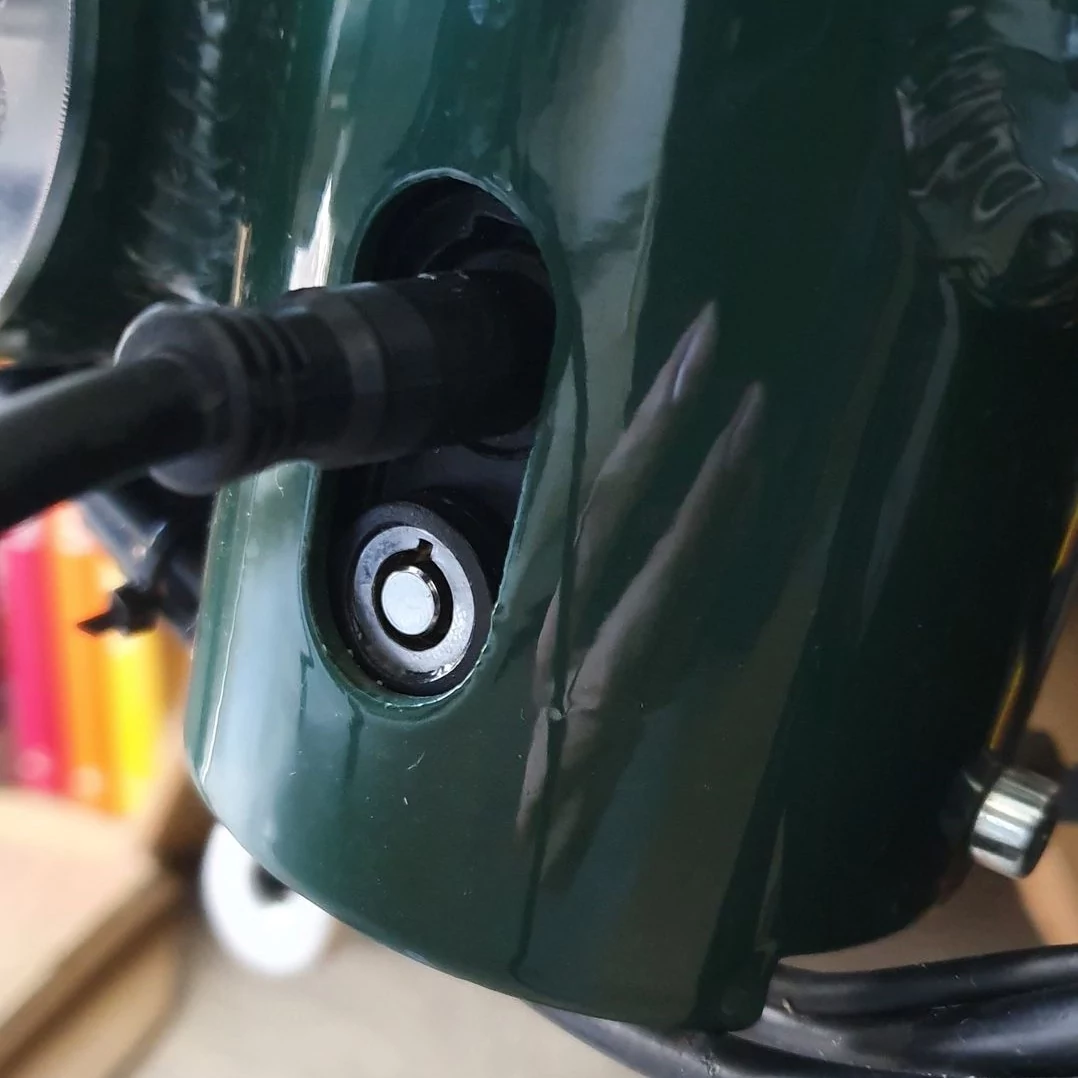

Malgré son cadre bas classique, le Voltaire affiche une différence de conception pour un VAE : l’énorme tube de selle contenant la batterie. Point fort : elle est amovible, contrairement aux Vanmoof. Mais la position entraîne une manipulation difficile. D’abord, il faut procéder à un déverrouillage en bas du tube avec une clé universelle, que l'on remplacerait volontiers par une clé unique. Ensuite, une poignée pivote la selle pour accéder à l’intérieur et à la batterie. Celle-ci dispose d’une languette à l’accès difficile pour les grandes mains, surtout avec la selle réglée très haut.
Hormis ce souci, retirer la batterie est relativement simple. Pour la remettre, il faut la laisser retomber (doucement) dans le bon axe. Par temps pluvieux, il faudra s’armer d’un chiffon, le tube restant humide plusieurs jours.

L'écran affiche donc en tout instant la vitesse, l’heure, le mode activé, la jauge de batterie et le kilométrage en cours. La jauge de batterie est vraiment trop approximative : difficile de voir si l'on est à 70 ou 40% de batterie ! Pour vérifier, il faudra sortir son téléphone après un nouvel appairage sur l'appli. Quelques indicateurs permettent tout de même de repérer facilement une batterie qui commence à s'épuiser : la jauge verte devient orange sous 20%, et rouge sous 10%.
Qui dit pas de bouton dit pas de fonction arrêt / marche, que beaucoup d’autres vélos électriques proposent. L’activation NFC via le badge est toutefois rapide (1 seconde environ), idem à l’arrêt. En passant par l'application, cela prend quelque 4 à 5 secondes.
