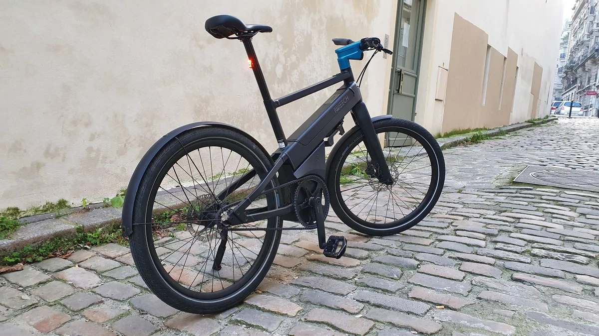

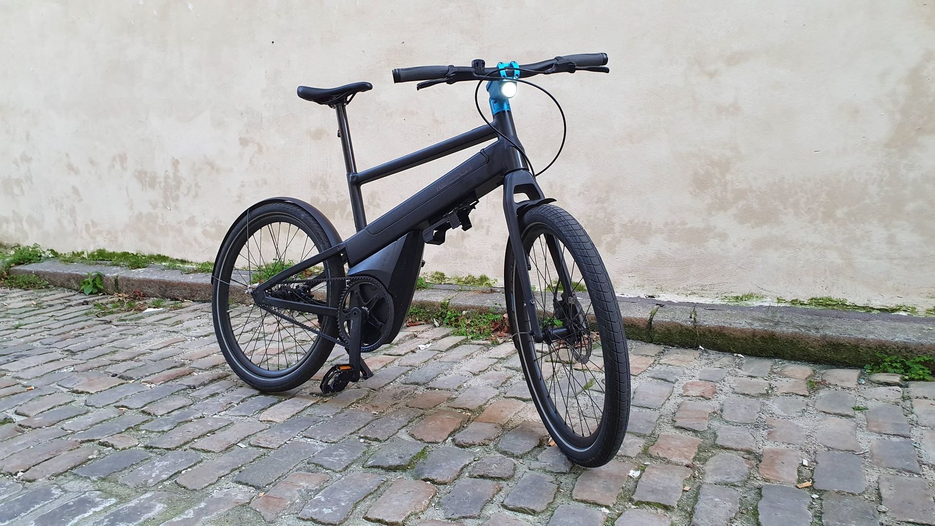

Malgré une naissance dans la métropole phocéenne et visant les cyclistes branchés, il est loin du vélo hollandais ou urbain classique. Son cadre VTC et sa taille unique mènent à une position active, encore plus qu’un VanMoof déjà typé sport. Comme le Néerlandais, il déroute un peu avec des roues de 24 pouces, le rendant un peu plus maniable. Pour le ranger ou le garer, sa potence est rotative grâce à un bouton, mais non réglable en hauteur pour celui ou celle au guidon. Autre aspect pratique pour gagner quelques centimètres : les pédales sont rétractables… mais la manipulation n'est pas des plus faciles.

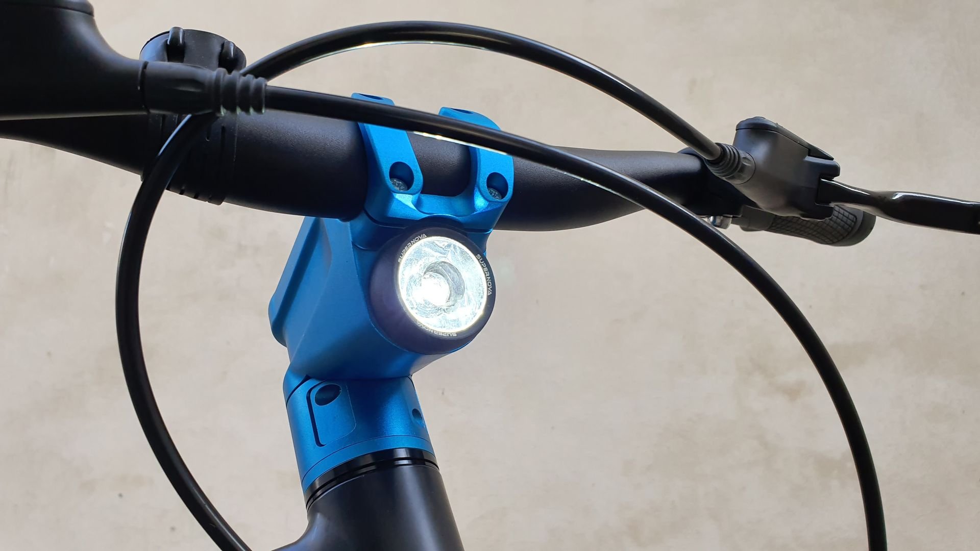

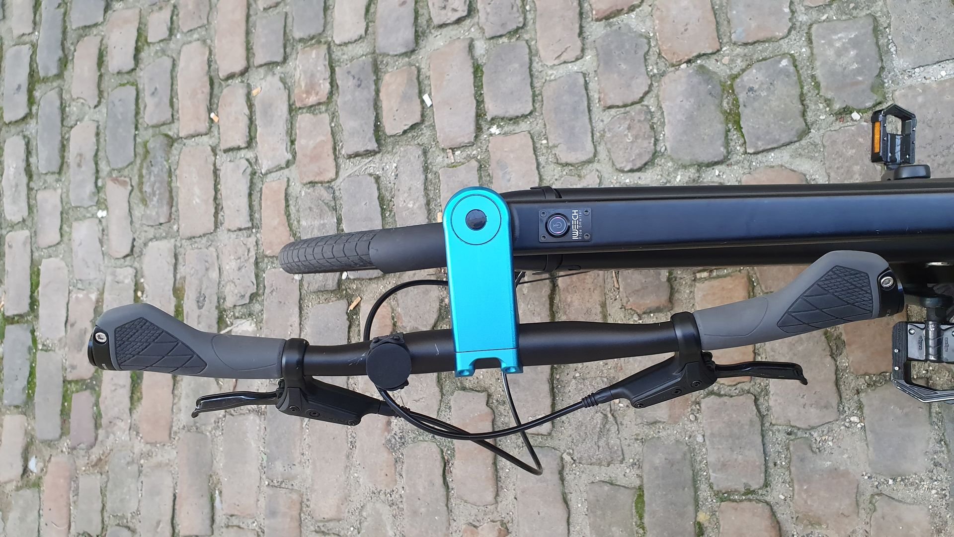

Le guidon est court, avec des poignées à superbe adhérence. Le reste du guidon est désert, ce qui surprend sur un VAE. Au moins, il y a de la place pour une sonnette imposante (non présente ici mais livrée), et surtout le support magnétique pour portable.
Le style carré du cadre joue le bicolore avec le noir de la fourche, de la partie mécanique, et la batterie totalement intégrée. Le reste est en trois couleurs au choix, le guidon jouant un bleu électrique. Ca change du reste de la compétition, et on reconnaît sans aucune difficulté l’iWeech entre autres. Tout est bien intégré, comme les lumières Supernova très puissantes. On est moins fan des câbles de freins qui dépassent à l'avant, mais ils ne font pas « plat de spaghettis » : c’est l’avantage de l’absence d’écran ou vitesse. Ca respire aussi l’aluminium partout, à l'instar des garde-boues. Le métal, léger, permet d'abaisser le poids à 18,5 kg.

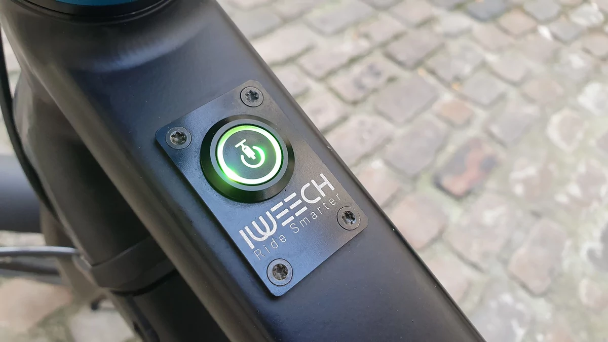

Tout fonctionne via un seul bouton. Aucune autre commande ! iWeech simplifie au possible l’expérience avec cette seule interaction. Il faut appuyer 5-6 secondes pour démarrer le vélo (c’est un peu long) jusqu’à un fort signal sonore. La batterie fait défiler les voyants de la charge actuelle (1 à 5), et le bouton passe au vert.

La partie électronique de ce VAE rejoint un peu l’esprit du VanMoof S3, dans une dimension extrême. Si le Néerlandais conserve deux boutons et une forme d’écran, il n’en est rien pour l’iWeech. Le guidon ne possède rien ne permettant de le savoir électrique. Pas d’écran, rien, ni même de bouton, c’est épuré au possible.
Cependant, on peut simuler un écran via l’application iWeech, en posant son téléphone sur un support magnétique. C’est peu conseillé si l’on a peur du vol, mais on a accès à la vitesse, trajet, durée, puissance délivrée cycliste/moteur, ou le mode navigation. La seule interaction reste le bouton et ses couleurs. Il est vert quand le vélo est prêt et bien chargé, devient plus clair pour virer au jaune puis orange. Le bleu signifie qu’il calcule, violet en veille, rouge en mode antivol, orange clignotant en cas de problème comme la batterie mal enclenchée.

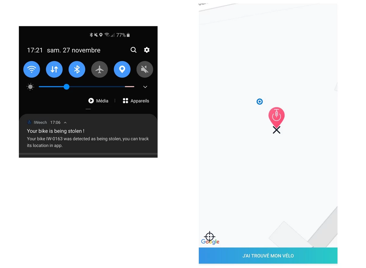

On vous l’a dit plus haut, l’iWeech fait beaucoup de bruit à l'allumage, et c’est identique pour l’antivol. Il est activable via la carte RFID ou l’application. Un petit mouvement vient faire sonner le vélo par intermittence si on le déplace un peu. Si le mouvement persiste, le vélo considère être en état de vol et sonne en continu. Sur votre téléphone, on reçoit une alerte après ce deuxième cas, et on peut consulter sa position sur l'application. La géolocalisation est très précise pour suivre à la trace son engin. Si c’est une fausse alerte, il n’y a qu’à appuyer sur « J’ai trouvé mon vélo » pour le faire taire.

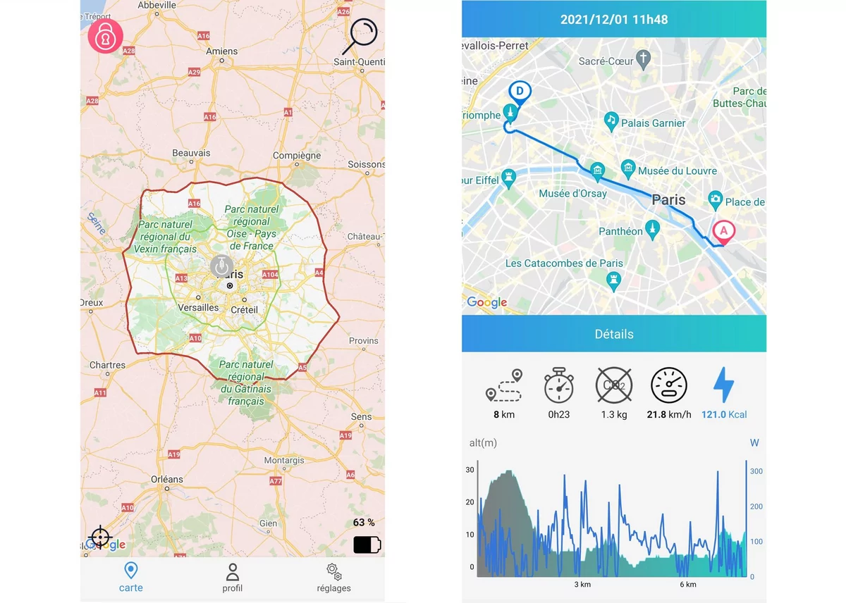

L’application apporte aussi nombre de renseignements. La page d’accueil est une carte de position du vélo, et de son rayon d'action. Selon le pourcentage de batterie restant, le vélo calcule jusqu’où peut-il rouler, que ce soit en aller-retour ou en aller simple. Ceci se met à jour automatiquement et se base non seulement sur les routes cyclables, mais aussi sur le dénivelé.
Chaque trajet effectué est décortiqué, avec la position géographique, le kilométrage, la durée, la vitesse moyenne ou le CO2 économisé face à une voiture. L'écran donne en outre deux graphique pour les plus geeks, avec une courbe de vitesse et de puissance délivrée par le vélo, tout en exposant l'altitude pour comparer ses efforts. Le but urbain du vélo est en rupture avec ces statistiques, mais à est la spécificité de l'iWeech.
