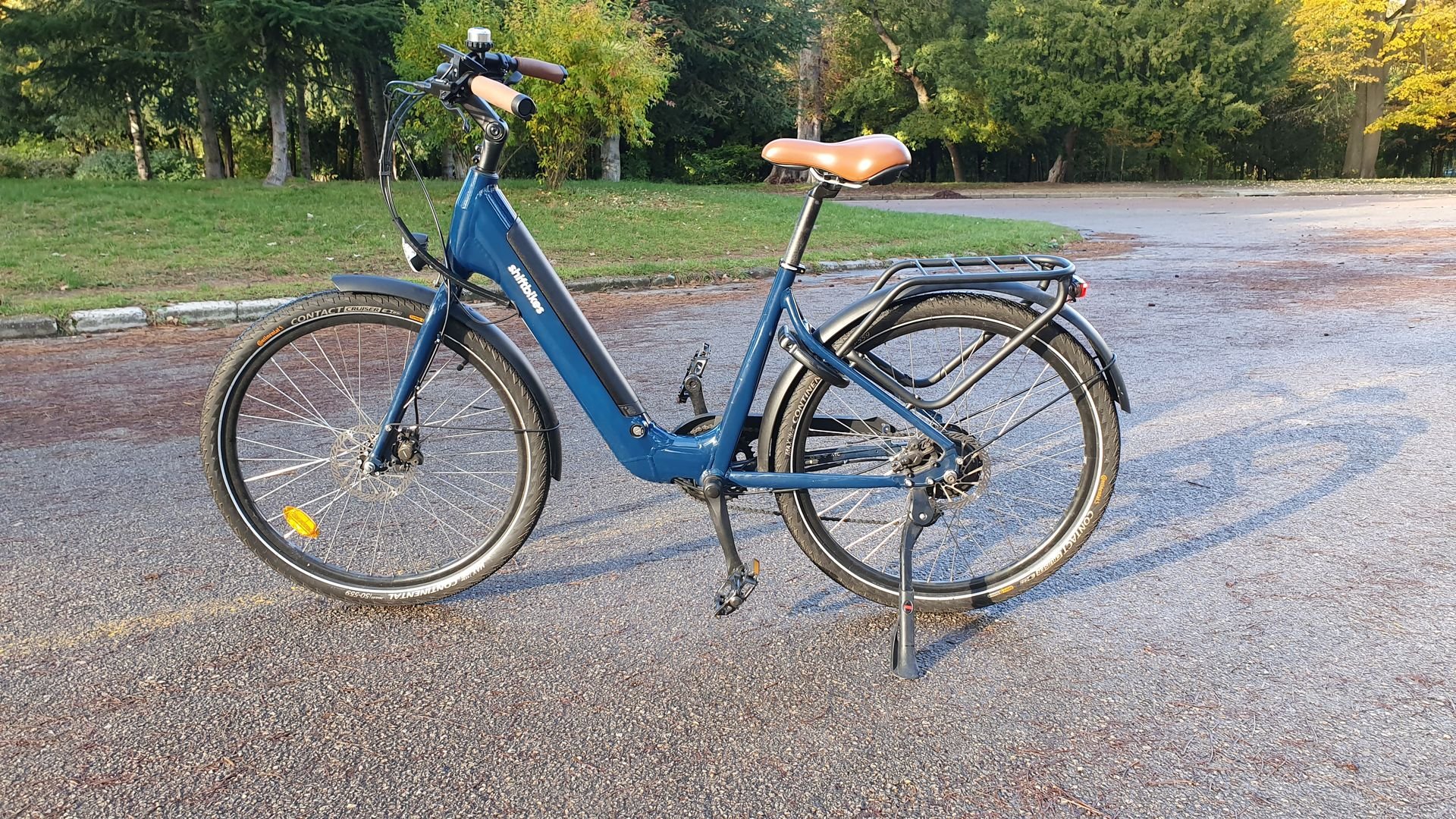

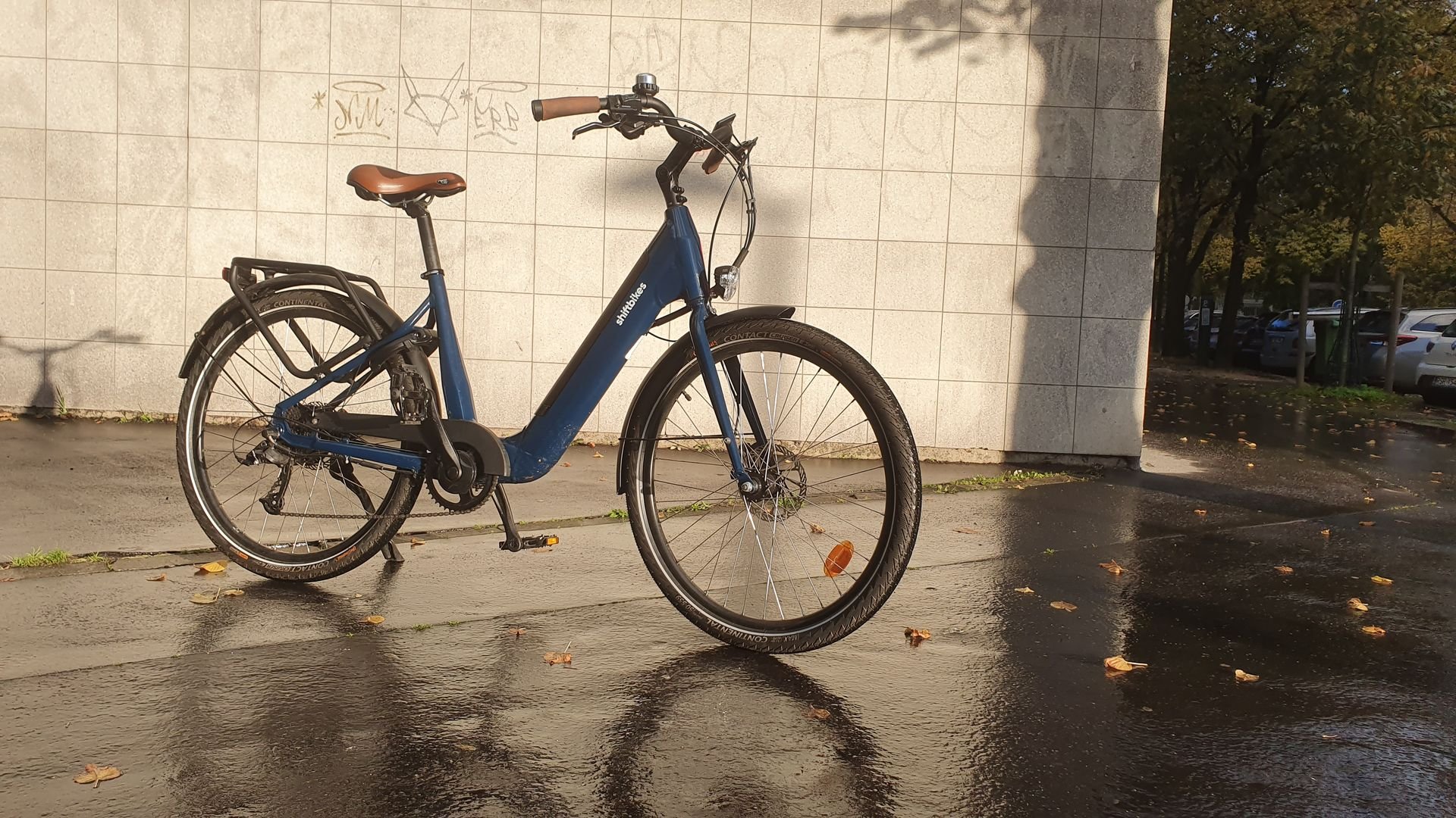

Design et prise en mains : un poids lourd, mais compact
On obtient ainsi un ensemble polyvalent prévu pour les tailles de 1,55 à 1,90 mètre où notre 1,84 m se place sans souci, d’autant que la potence est réglable (tout comme la profondeur de selle) pour parfaire sa position. Urbain, il l’est aussi par ses roues de 26 pouces : un format compact préférable en espaces étroits, dont la maniabilité est accrue avec l’angle de braquage de 180° (voire un peu plus à gauche, car l'amplitude du mouvement est limitée par les câbles à droite).
Le tout donne un style hésitant entre le moderne et le rétro. Certains éléments noir mat et les logos sont indéniablement de notre époque, tandis que la selle moussée et les poignées couleur cuir font vintage. Un peu maladroit, mais pas déplaisant. En tous cas, l'ensemble renvoie une sensation de robustesse, à l’image de la béquille et la qualité de finition. Si on voulait chipoter, on aimerait des soudures moins visibles et une sonnette plus qualitative et proche de la main droite (mais cela se règle).
Robuste oui, mais pas léger : le Shiftbikes fait les muscles avec ses 23 kg. Il fait donc partie des poids moyens, voire lourds, de notre comparatif, malgré sa taille compacte.

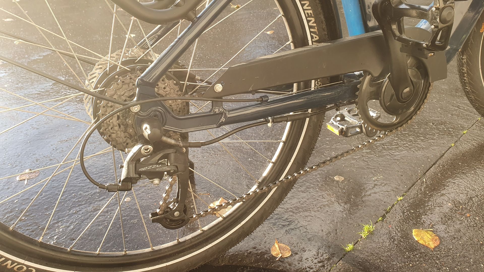

Le dérailleur 8 vitesses Microshift (remplaçant le Shimano initialement prévu) se révèle assez peu performant. Cependant, dans l'ensemble, les passages sont fluides avec les commodos à pousser, pratique pour les nombreux arrêts en ville. Le vélo électrique dispose d'un 8e rapport suffisant pour pédaler facilement au-delà de la vitesse maximale assistée, où on atteint même 30 km/h sur plat sans trop forcer. La chaîne est également protégée par un carter supérieur, un plus pour préserver de l'environnement. L’éclairage signé Axa est correct pour être vu, moins pour voir.
