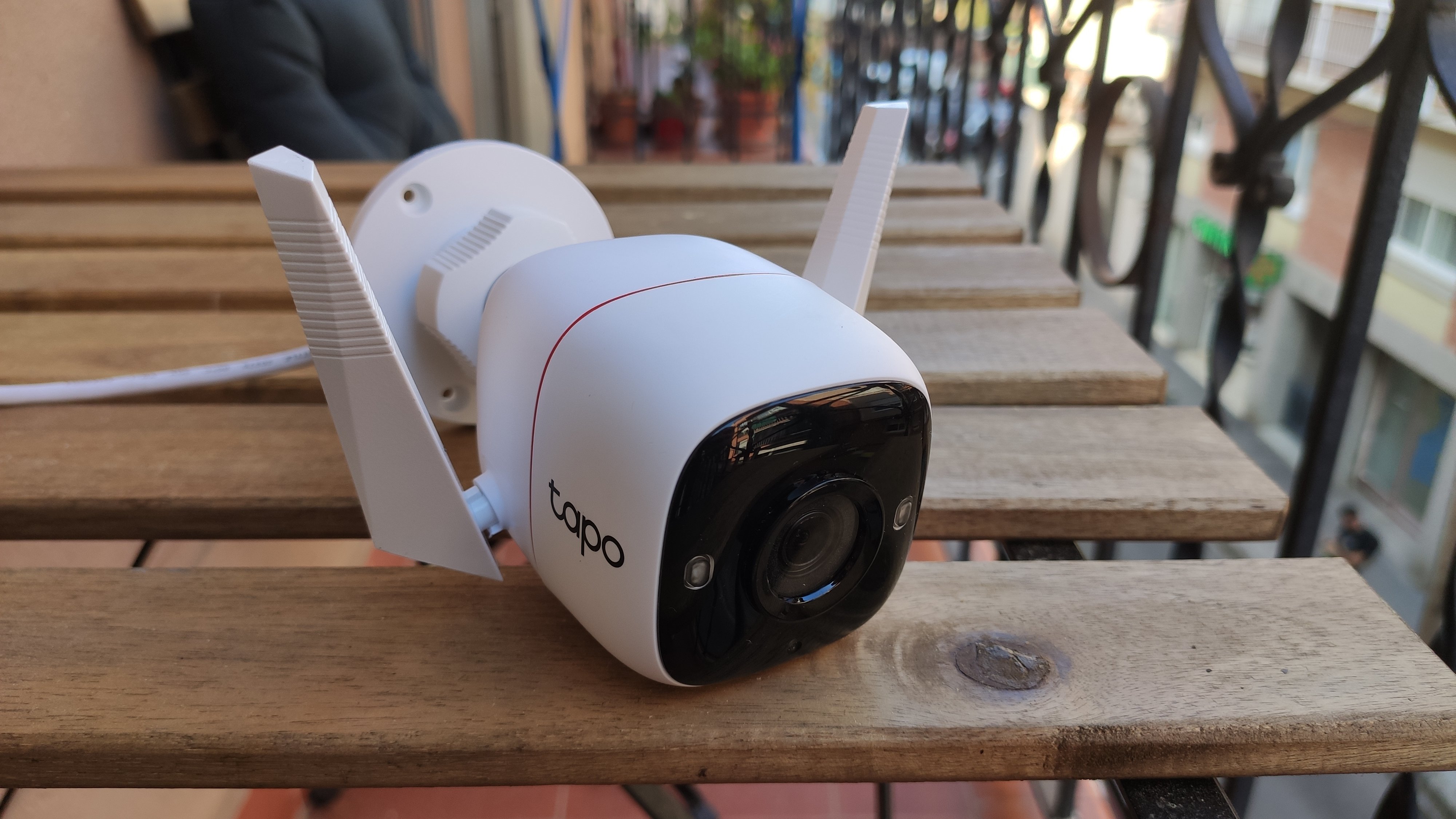

La Tapo C310 de TP-Link est une caméra d'extérieur plutôt discrète avec ses dimensions de 142.3 x 103.4 x 64.3 mm. Elle sort tout de même du lot avec ses deux antennes Wi-Fi apparentes et en partie orientables (à la verticale seulement).

Le haut-parleur et le microphone sont tous deux situés sur la partie inférieure du bloc principal de l'appareil. Entre les deux, on retrouve une trappe qui abrite le bouton de reset et l'emplacement pour carte microSD. Il faut obligatoirement un tournevis pour desserrer les deux vis qui ferment cette trappe. Si vous comptez retirer fréquemment la carte microSD de la caméra, l'opération ne sera ainsi pas des plus pratiques, surtout une fois la caméra fixée au mur. Mais ce système assure également une protection du stockage contre les intempéries ou les vols.
© Alexandre Schmid pour Clubic
La tête de la caméra peut être orientée à 360° sur l'axe horizontal, alors qu'elle est limitée à moins de 90 degrés sur l'axe vertical. Le pied et le support de la Tapo C310 laissent passer un câble. Celui-ci peut être logé dans un interstice, mais va tout de même dépasser du support, rendant la caméra peu stable une fois posée sur une surface plane. Et une fois la tête orientée, le déséquilibre lié au poids rend impossible toute utilisation dans cette position, la caméra doit donc impérativement être installée sur un mur.
Le câble est constitué de deux embouts, l'un permettant de brancher le câble d'alimentation relié à l'adaptateur secteur, l'autre à connecter un câble Ethernet RJ45 pour bénéficier d'une connexion plus stable qu'avec le Wi-Fi. Reste que la présence d'autant de câbles à brancher au courant et au routeur pour une caméra en extérieur peut rendre l'installation peu aisée. Mais à ce tarif, on ne peut pas espérer une batterie.
Une fois installée, la caméra reste fixe, choisissez donc avec attention l'angle de vue qui sera le plus intéressant pour vous, il ne sera possible de le changer que manuellement par la suite. N'oubliez pas non plus les composants d'étanchéité fournis dans la boîte. La Tapo C310 est certifiée IP66 : protection intégrale contre les poussières et protection contre les forts jets d'eau de toutes directions.
