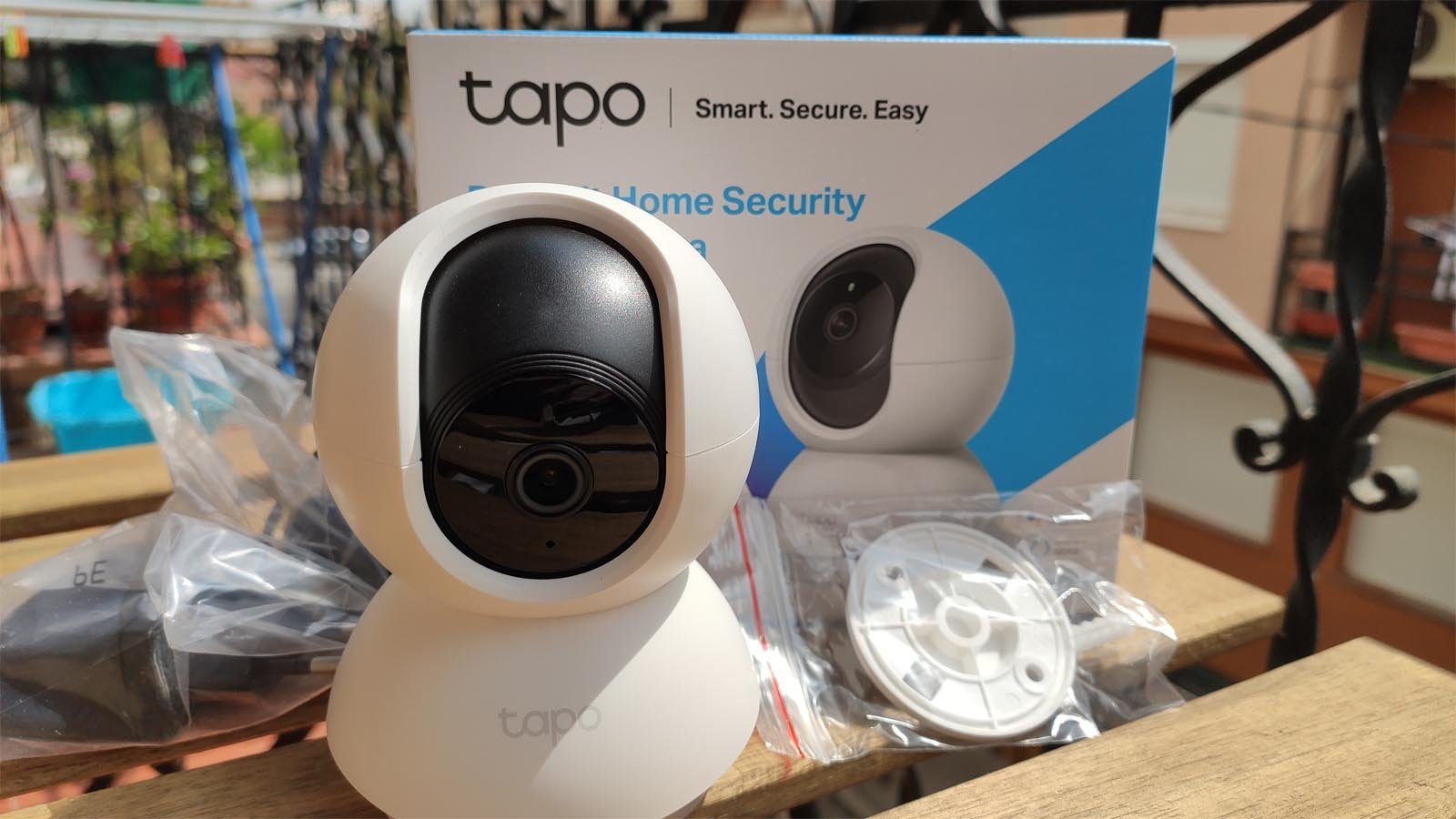

La caméra de sécurité est livrée avec un adaptateur secteur, un kit contenant le matériel nécessaire pour une installation sur un mur ou au plafond et un guide de démarrage rapide. Le choix d'une prise secteur peut s'avérer limitant : sur les modèles d'autres marques, c'est le combo câble USB + chargeur qui a été privilégié, permettant de connecter la caméra directement au routeur ou à un ordinateur en filaire.

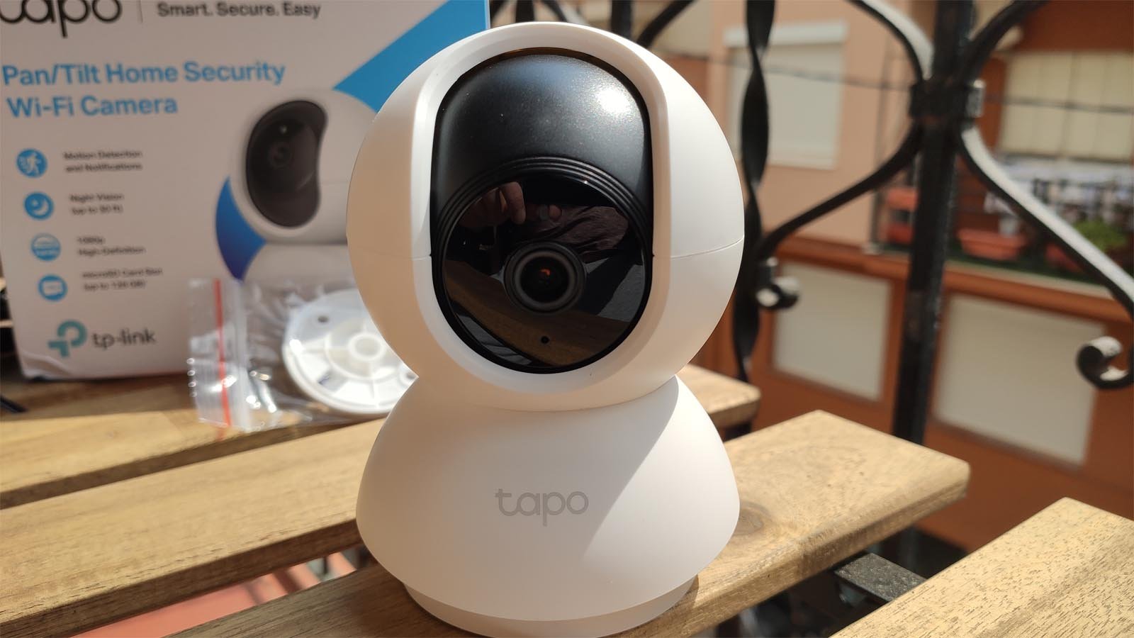

Si vous avez une impression de déjà-vu avec cette Tapo C200, c'est peut-être parce qu'elle vous rappelle la Xiaomi Mi Home Security 360. En effet, les deux références sont très ressemblantes.
Plus grande que d'autres caméras de ce style avec ses dimensions de 86,6 x 85 x 117,7 mm, la Tapo C200 est pourtant légère, affichant moins de 200 grammes sur la balance.

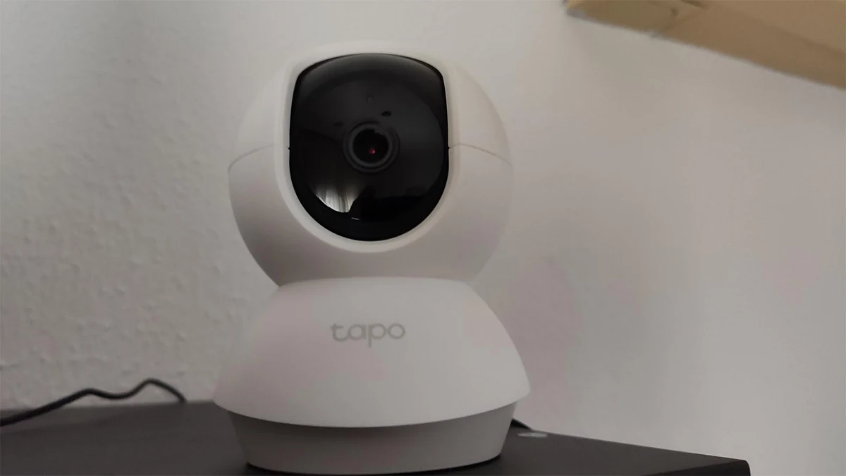

La base abrite le mécanisme de rotation de l'appareil. On y trouve aussi le port de branchement. Si vous optez pour un positionnement sur une surface plane comme un meuble plutôt qu'une fixation, la base assure une très bonne stabilité à la caméra.

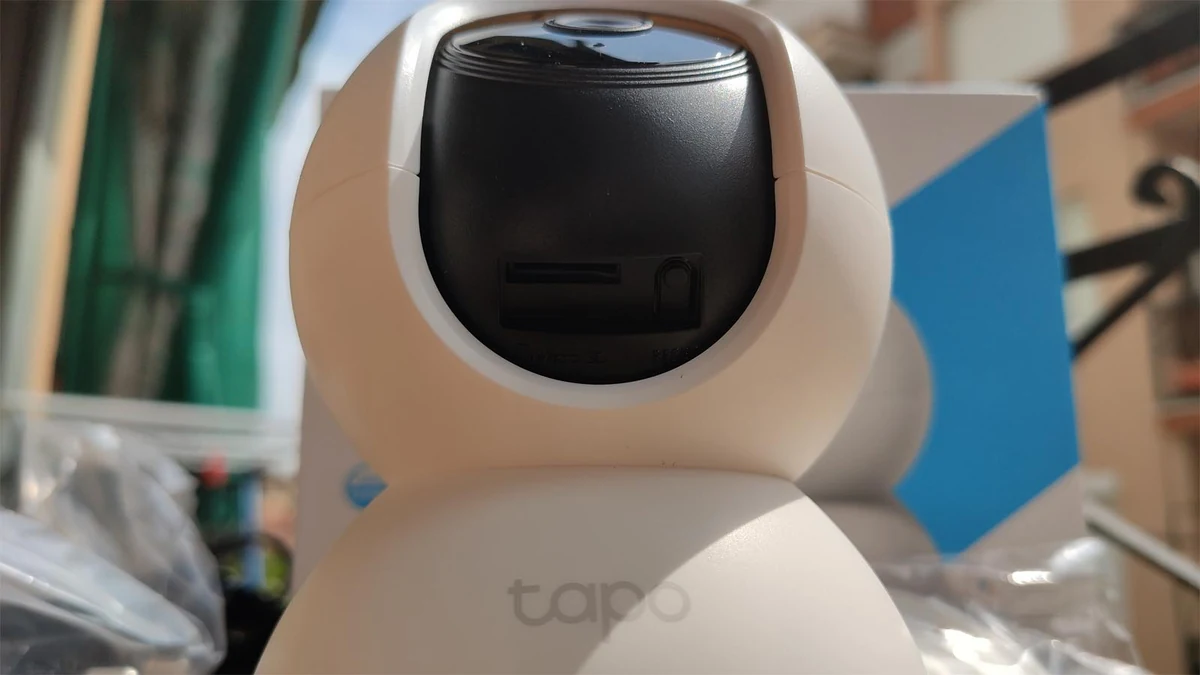

Le haut-parleur se loge dans la partie supérieure de l'appareil, à l'arrière. Le microphone est quant à lui placé sous le capteur vidéo. Dans la partie inférieure de la tête, un emplacement pour carte microSD est présent, un classique…

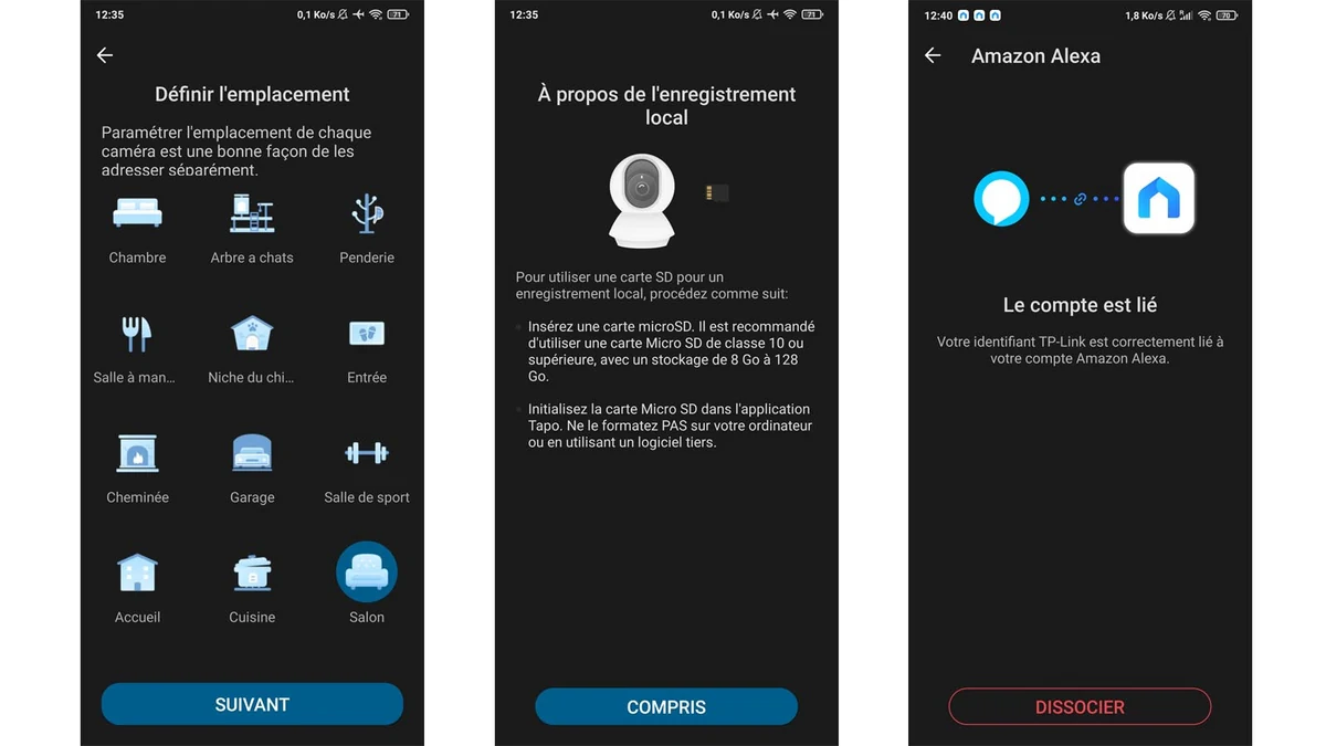

Tapo nous simplifie la vie pour le paramétrage de cette caméra. L'application, disponible aussi bien sur le Play Store Android que l'App Store d'iOS (un simple scan d'un QR code sur la boîte vous emmène directement à la page de l'app) est claire et précise. La qualité de la traduction est aussi au rendez-vous, ce qui n'est pas toujours le cas chez les marques chinoises.
Après s'être connecté à son compte, l'appairage de la caméra au réseau domestique se fait sans aucune difficulté. La caméra est reconnue sans même avoir besoin de scanner de QR code ou opérer une autre manipulation, tant qu'elle est à proximité du smartphone.

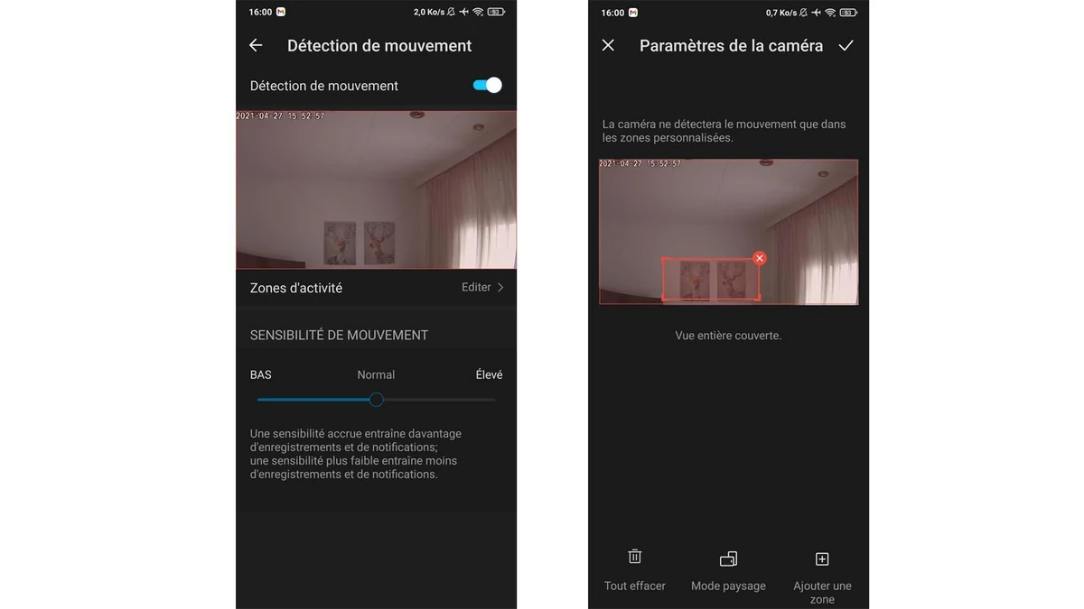

La marque laisse le choix d'activer ou de désactiver la détection de mouvement. Trois niveaux de sensibilité sont proposés, ce qui n'est pas particulièrement généreux, mais permet tout de même définir, à peu près, pour quelles actions la caméra va se mettre en alerte. En sensibilité élevée dans un salon par exemple, la caméra va même détecter un téléviseur en marche.
Toujours en matière de détection, il est possible de définir des zones dans lesquelles le mouvement doit être détecté, et donc exclure d'autres zones. L'outil n'est cependant pas très précis puisque la zone ainsi dessinée doit être forcément rectangulaire. D'autres applications permettent de tracer des zones bien plus complexes, et donc plus précises.

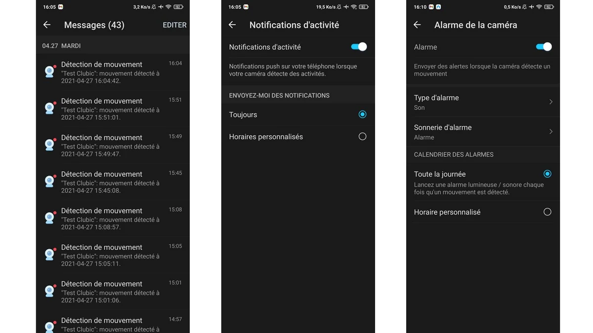

Quand une détection est enclenchée, une notification est envoyée sans délai au smartphone de l'utilisateur. Il est aussi possible de définir des horaires personnalisés de réception des notifications pour ne pas être dérangé à certains moments. Les notifications ne sont disponibles qu'en format texte, sans miniature pour les accompagner. Quand l'utilisateur accède au flux vidéo en direct, il peut à tout moment enregistrer un clip vidéo ou prendre une capture d'écran.
Les options de personnalisation sont plus convaincantes en ce qui concerne l'alarme : seulement sonore, seulement lumineuse ou les deux à la fois, choix entre alarme et tonalité pour la sonnerie, possibilité de programmer des plages horaires lors desquelles l'alarme est activée ou non…

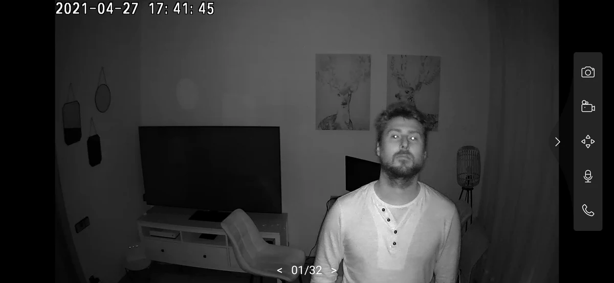

Une qualité d'image convaincante pour cette gamme de prix

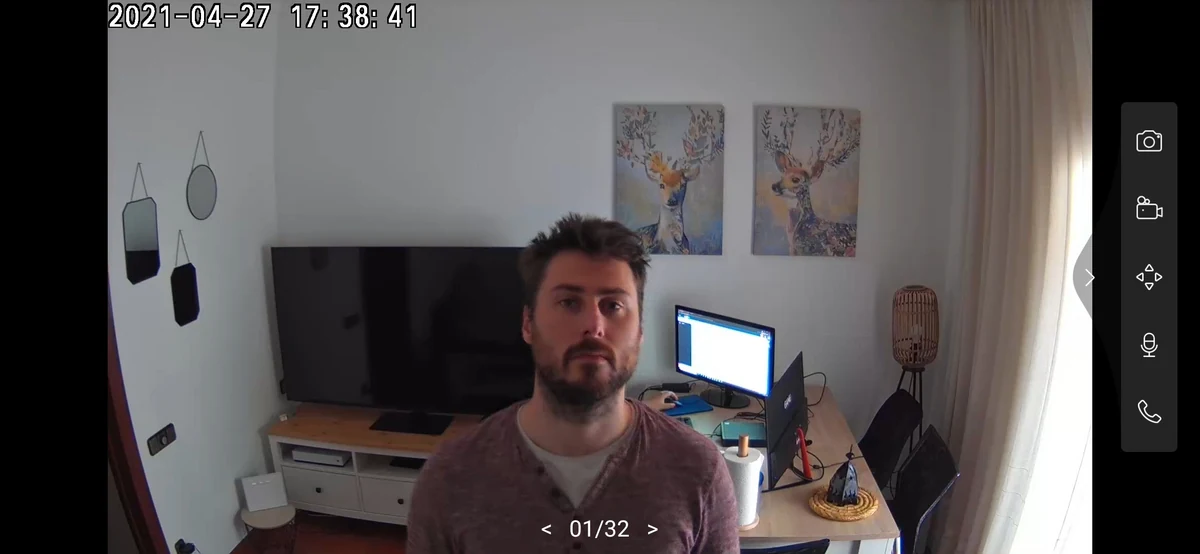

La caméra de surveillance filme en qualité Full HD 1080p. Une option de plus basse définition est également disponible pour les connexions les plus lentes. En Full HD, l'image est plutôt nette de jour et fidèle à la réalité. Il est aussi possible d'effectuer des zooms dans l'image sans créer de bouillies de pixels.
Une option de réduction de la distorsion permet de largement supprimer cet effet de déformation dans la reproduction de l'image. En contrepartie, l'angle de vision est réduit et on peut noter quelques incohérences.
La caméra est capable de pivoter à 360° sur l'axe horizontal et à 114° sur l'axe vertical, un point satisfaisant. L'application permet de la piloter à distance. Une fonction permet en une touche d'enclencher une rotation horizontale ou verticale de la caméra selon votre choix pour obtenir un balayage rapide et sans effort de la pièce.
Par défaut, le mode nuit s'enclenche automatiquement quand la situation l'exige. Il peut aussi être activé manuellement. L'infrarouge ne fait pas de miracle, mais il reste plutôt performant. Il est même tout à fait satisfaisant dans la conservation des détails de premier plan. Il pêche logiquement plus sur les éléments placés à distance.
