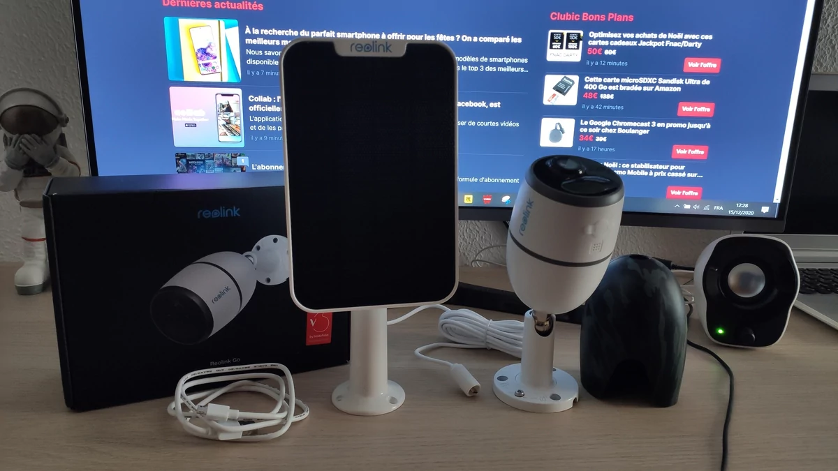

La caméra est bien entendu accompagnée de son support ainsi que de tous les accessoires nécessaires à son installation : trois vis, trois chevilles, une clé Allen et une épingle pour réinitialiser la Reolink Go. Une coque de protection de style "camouflage" est également incluse, résistante aux UV et aux intempéries. Elle rend la caméra plus discrète, évitant des animaux s'y intéressent de trop près.
Un câble de recharge micro USB figure dans la boîte, ainsi qu'un manuel d'instructions pour la configuration et l'installation. Malgré un français approximatif, nous ne constatons pas de problèmes de compréhension. Des autocollants de mise en garde indiquant que la zone est filmée sont aussi présents.
Disponible en option, nous a également été livré un panneau solaire pour l'alimentation de cette Reolink Go.

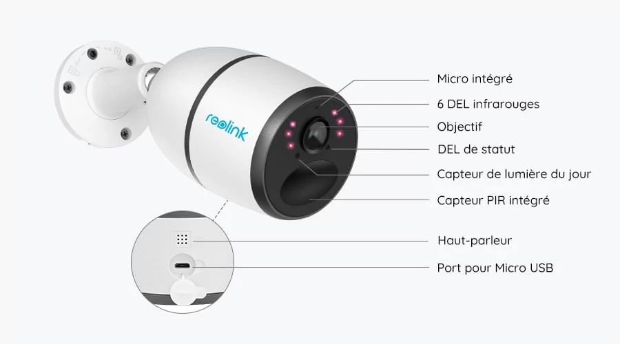

Reolink ne réinvente rien en matière de design pour sa caméra Go, mais celui-ci est des plus efficaces. On retrouve un form factor "bullet" standard avec un support aux réglages d'inclinaison assez pauvres mais finalement suffisants pour couvrir tous les besoins.
La prise micro USB est protégée par un cache au niveau du boîtier (la batterie en elle-même dispose également d'un port micro USB). À ses côtés, l'on aperçoit le haut parleur, qui sert à écouter les quelques messages de statut vocaux intégrés à la caméra mais aussi à communiquer depuis son smartphone avec un individu qui se trouverait à proximité de la Reolink Go.

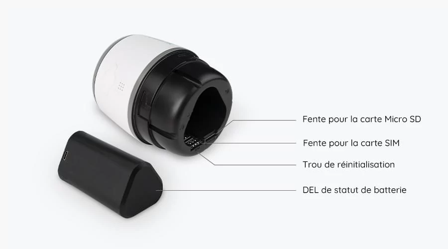

La mise en place ou le retrait de la batterie, de la carte micro SIM ou de la carte micro SD est simple, mais il faut par contre systématiquement enlever l'accumulateur pour accéder aux ports SIM et SD. Ce n'est pas très embêtant étant donné qu'avec ce type de produit, vous n'êtes pas amené à réaliser ce genre de manipulation bien souvent.
Il n'y a pas d'interface pour entrer le code PIN de la carte SIM, il faut donc désactiver celui-ci en insérant la SIM dans son smartphone ou via l'espace client de votre opérateur. Officiellement, la Reolink Go est compatible avec les réseaux Orange, SFR et Bouygues Telecom en France.

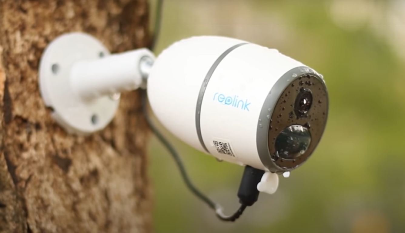

Il s'agit alors d'ajouter notre caméra de surveillance, qui est détectée par un très pratique système de scan de code QR présent à deux endroits sur la caméra : sur le boîtier extérieur bien en évidence et un autre caché à l'intérieur, au niveau de la batterie. Nommage de la caméra et création du mot de passe plus tard, la configuration est déjà terminée ! Simple et rapide.
Il ne manque plus que l'installation de la Reolink Go sur un mur (préférablement), une manipulation dont les détails dépendront de votre situation.
