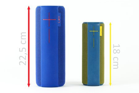

La Megaboom est une Boom en plus grosse. Quand on dit ça, on a presque tout dit. Tous les éléments de design ont été repris, en version XL, à commencer par le packaging cylindrique. Mais quelle différence de taille existe-t-il au juste entre la normale et la méga ? 4,5 cm en hauteur (22,5 contre 18 cm) et 2 cm de diamètre (8,5 contre 6,5 cm). Sans oublier les 338 g d'écart entre les deux modèles (876 versus 538 g). Mais peut-on alors toujours parler d'enceinte nomade avec ce gabarit de bûche de Noël ?
Par rapport à l'UE Boom standard, au format d'une canette de 50 cl de boisson houblonnée, la Megaboom prendra clairement beaucoup plus de place dans un sac à dos. Et elle ne rentrera pas dans une poche de blouson, contrairement à la Boom. Déjà que c'était limite avec cette dernière... En fin de compte, c'est la prestation audio qui nous dira si l'enceinte est compacte ou non. Si elle sonne comme un orchestre symphonique après tout...

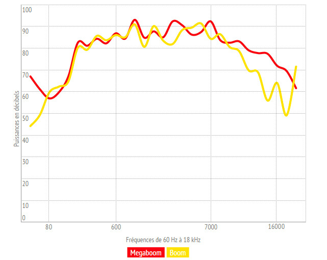

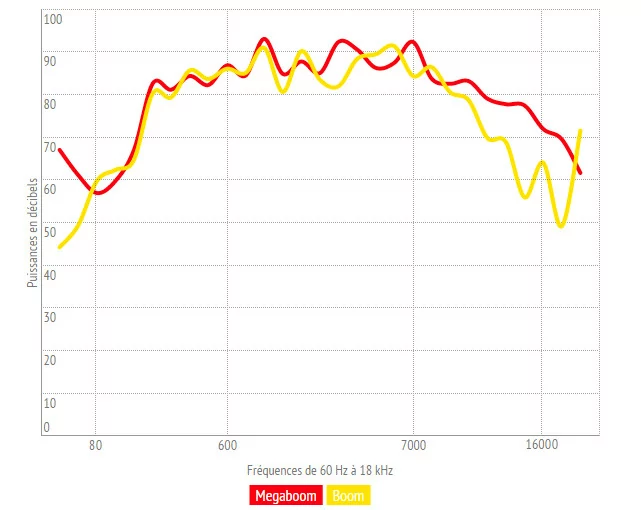

Courbe de relevés de puissances à différentes fréquences (60 Hz à 18 kHz). Les mesures sont effectuées au sonomètre à 1 m
Dans les faits, ces éléments techniques se matérialisent effectivement par un gain conséquent dans le registre du grave : les basses sont présentes, notamment dans la fourchette 60-70 Hz où la Boom n'est pas audible. Entre 80 et 90 Hz, là où la Boom démarre, la petite sonne plus fort, mais la Megaboom reprend le dessus entre 100 et 300 Hz. Ensuite, les deux enceintes rivalisent jusqu'à 2 kHz. La Megaboom produit des pics à 3 et 7 kHz, la Boom, entre 5 à 6 kHz : la précision des aigus dans les deux cas est bonne. Mais elle est meilleure sur la Megaboom qui se maintient proprement jusqu'en bout de spectre alors que la Boom s'érode dès 10-11 kHz.

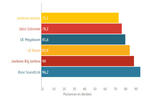

Les volumes maximums mesurés par notre sonomètre à 1 m des enceintes, sur le même morceau de test (Kid A de Radiohead)
Sur de la voix, les deux enceintes jouent sur les mêmes tableaux, ce qui explique que nous mesurons des pics similaires à 91,3 dB à fond sur notre morceau de test Kid A grâce à la voix de Thom Yorke.
Même chose, mais en baissant les volumes pour chaque enceinte jusqu'à faire disparaître la saturation
En revanche, il nous faut considérablement réduire le volume sur la Megaboom pour faire partir la distorsion dans les graves, légère mais persistante dans l'instrumentation. On tombe à 81,6 dB, alors que la Boom, qui ne connait pas ce problème, faute de basses consistantes, devient propre dès 85,9 dB !
