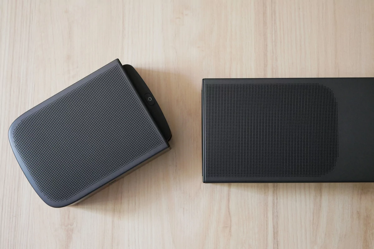

La Bar 9.1 est particulièrement bien construite avec un châssis en métal rigide et inerte. Comme vous avez pu le voir sur les photos, elle se compose de trois éléments. La partie centrale correspond à la barre principale, celle destinée à être posée devant un téléviseur. Avec seulement 62 mm de hauteur, elle n'empiètera pas sur l'image. Sa largeur est contenue : elle correspond à la base d'un téléviseur de 40".

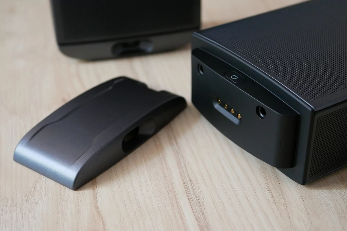

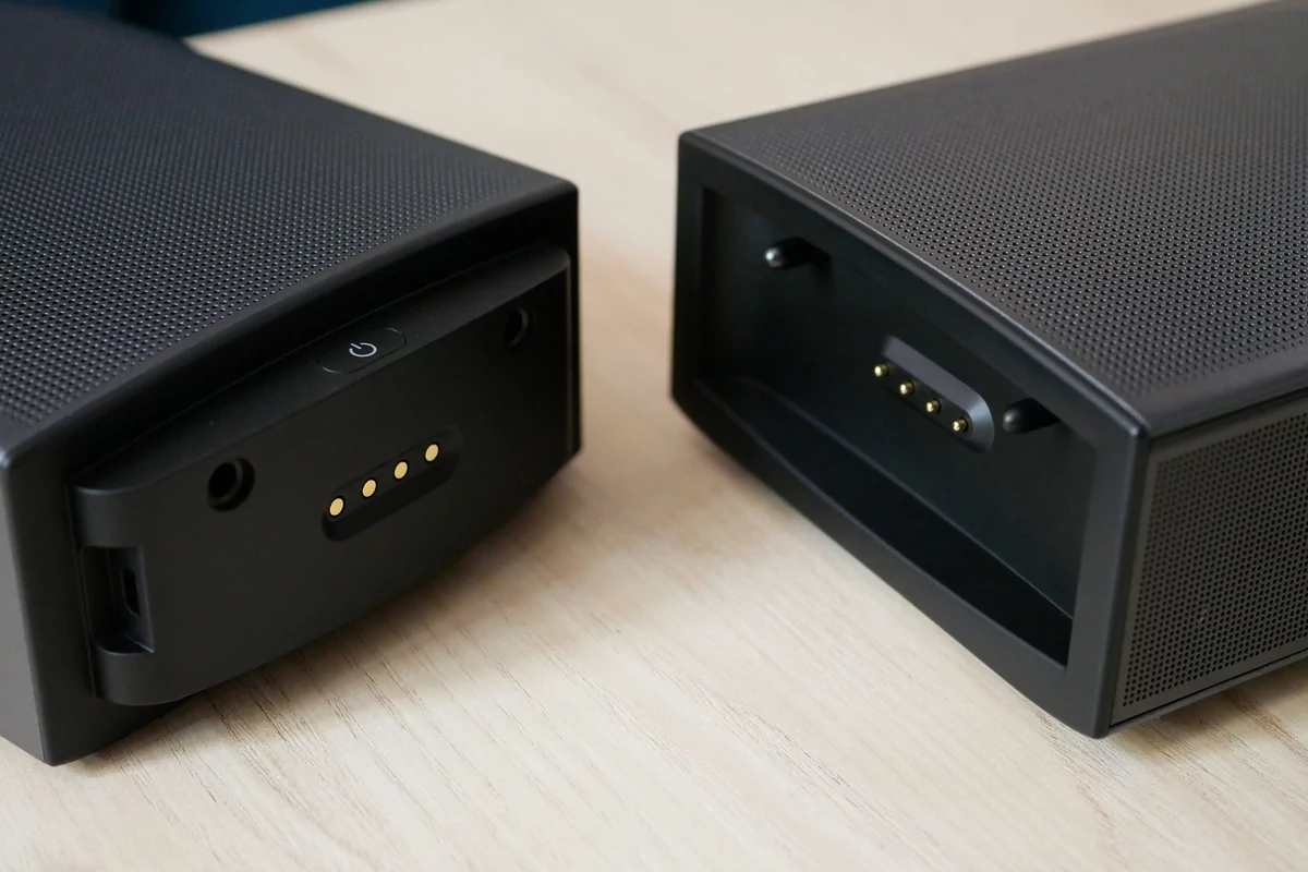

Il faudra néanmoins prévoir 17 cm de plus à chaque extrémité pour les enceintes surround. Même si elles ont besoin d'être connectées uniquement pour être chargées. Le système de connexion repose sur des aimants assez puissants. Lorsque les surround sont retirées, des caches viennent protéger les connecteurs aussi bien sur la barre que sur les petites enceintes. Chaque cache est spécifique, il n'est pas possible de les échanger.

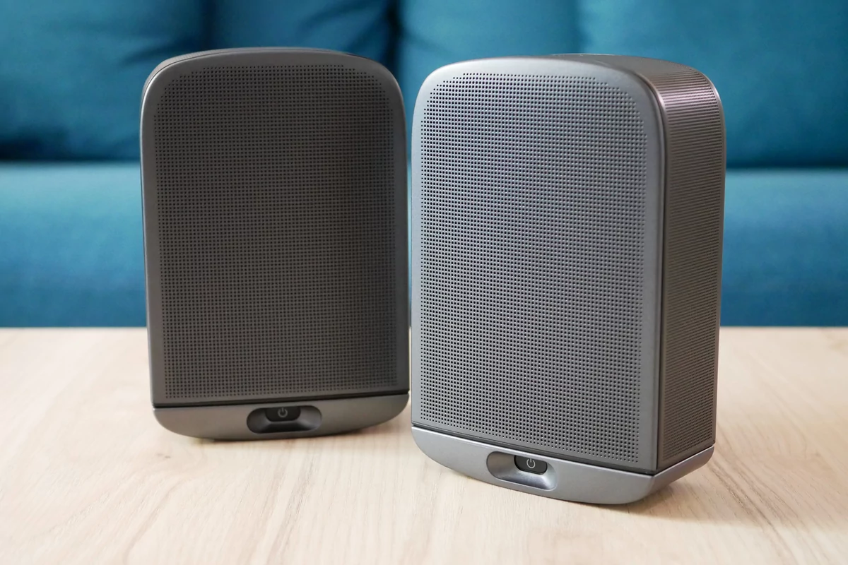

La barre reproduit cinq canaux : la voie centrale avec deux médiums et un tweeter, les voies gauche et droite équipées chacune d'un médium et d'un tweeter, et les canaux hauts avant via deux larges bandes orientées vers le plafond. Les enceintes surround reproduisent les canaux latéraux et les canaux hauts arrière via un tweeter et un large bande.

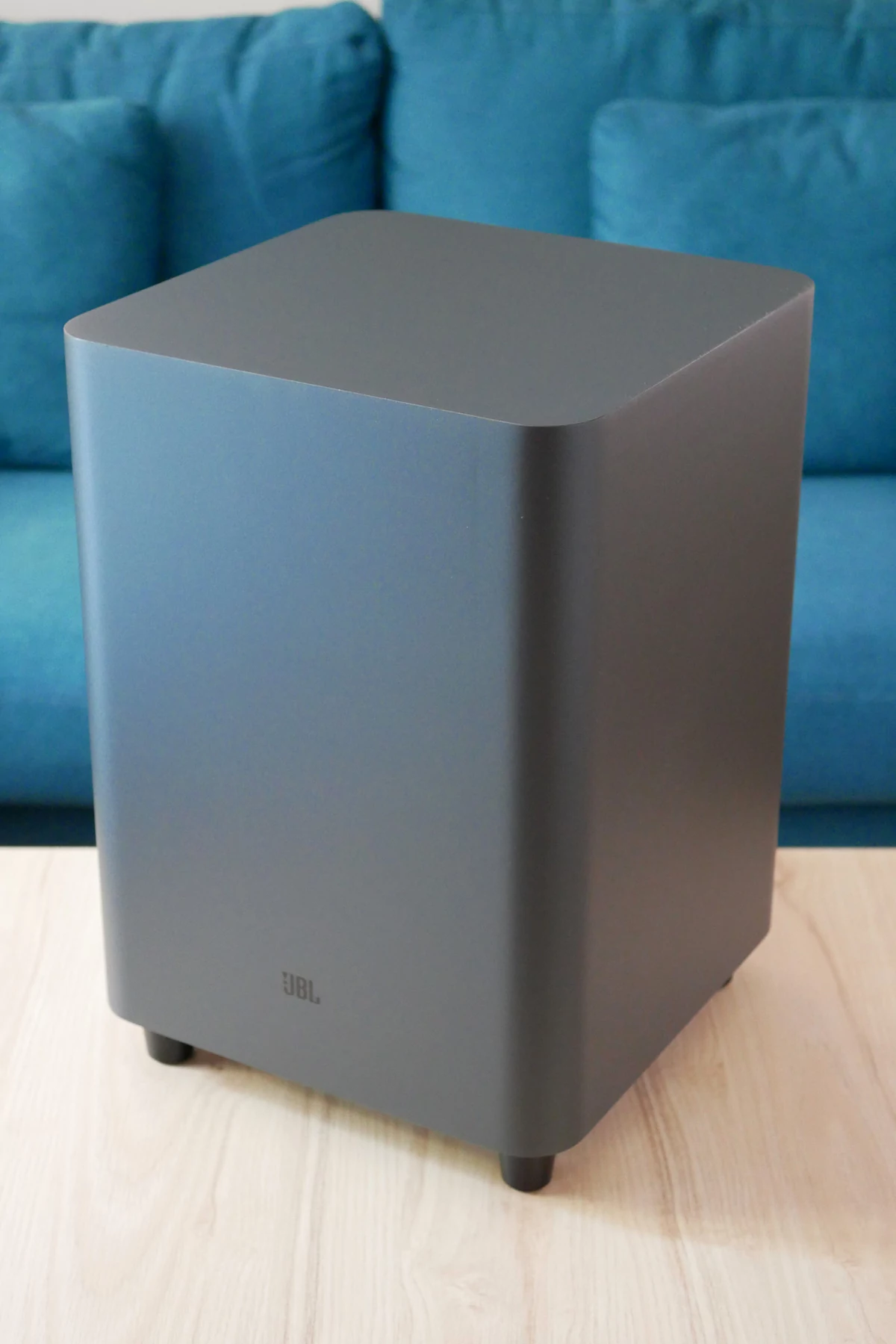

Nous nous trouvons donc dans une configuration 5.1.4 parfaite pour reproduire les bandes son immersives Dolby Atmos et DTS:X. Le .1 est confié au caisson de basses sans fil aux dimensions généreuses. Il ne sera pas facile à cacher. Dotée d'un revêtement gris foncé granuleux, son esthétique est plutôt technique.

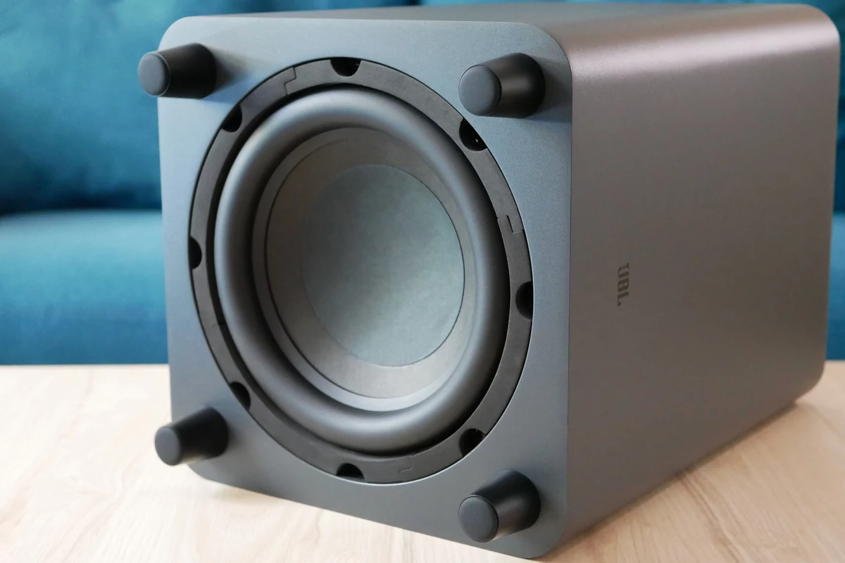

Le caisson reçoit un haut-parleur de 25 cm installé face au sol. Il bénéficie d'un espace pour laisser les basses s'exprimer grâce à de gros pieds en caoutchouc. Ce 25 cm est complété par un large évent en face arrière. À ce niveau, on trouve également la touche de synchronisation avec la barre de son. Et c'est tout, les réglages s'effectuant via la télécommande.

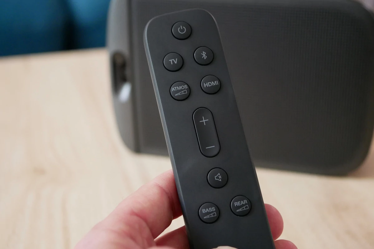

Celle-ci est assez sobre avec le volume, la sourdine, l'accès aux trois sources que sont le HDMI ARC, l'entrée HDMI et le Bluetooth. Mais il y a aussi trois touches de réglage audio : Dolby Atmos qui accentue les effets sur 3 niveaux, « Rear » qui module le niveau des petites surround et « Bass » pour le volume du caisson sur 5 niveaux.

Il en va de même pour le calibrage audio automatique. Car les micros situés sur le dessus servent à cette fonction et non à un assistant vocal absent de la Bar 9.1. La procédure se lance en appuyant sur deux touches. Pour la première phase, il faut positionner les deux surround préalablement rechargées sur le canapé, à côté de soi. Cette phase analyse essentiellement le bruit de fond.

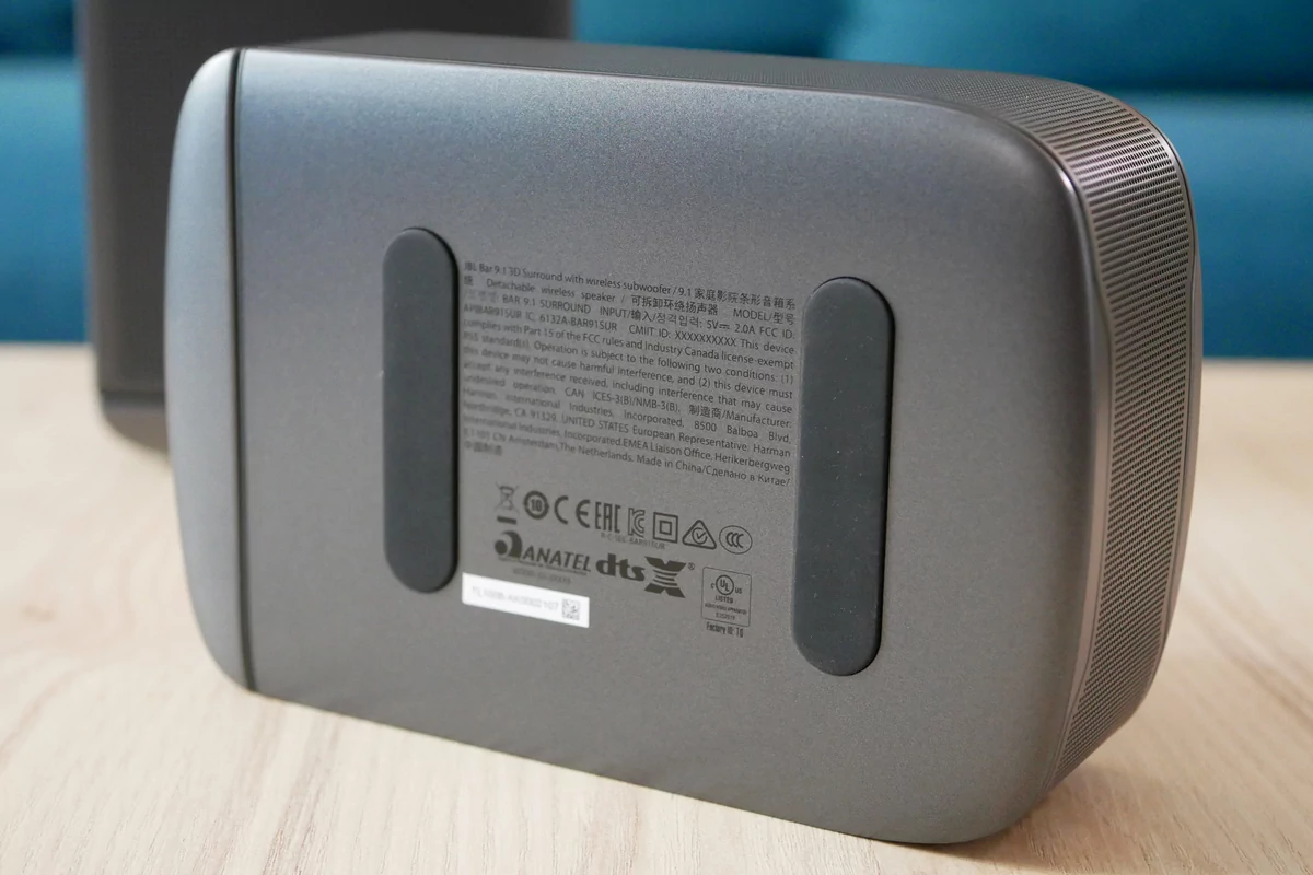

Puis la seconde phase nécessite de placer les surround dans leur position définitive. On serait tenté de les poser debout, mais elles fonctionnent à plat. Le calibrage va alors lancer plusieurs fois des bursts de fréquences sur les différents canaux. Cela dure environ une minute au total. Les enceintes surround ne sont pas interchangeables et une toute petite inscription les distingue. Cela aurait été plus pratique si JBL avait écrit « Left » et « Right » en plus gros sous les enceintes, où se trouvent déjà les nombreuses certifications et logos obligatoires.
Les enceintes tiennent dix heures maximum, selon l'usage qui en sera fait. Elles se rechargent en trois heures. Elles restent en veille continuelle, ce qui les décharge même si vous ne les utilisez pas. La touche sur le dessus permet de les éteindre manuellement. Les aimants étant assez forts, il est difficile de les attacher et détacher sans avoir à soulever la barre, ce que nous n'avons pas trouvé très pratique.

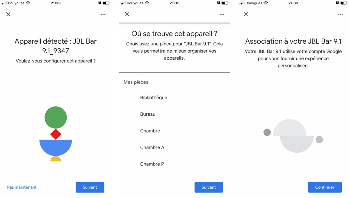

La barre est maintenant prête à fonctionner pour la partie cinéma, via l'entrée HDMI ou le HDMI eARC. Pour la musique, il y a le Bluetooth et Chromecast Audio. Ce dernier se configure via l'application Google Home afin de profiter de la musique en WiFi ou via la prise Ethernet. Pour ne pas faire de jaloux, la Bar 9.1 est également AirPlay 2.

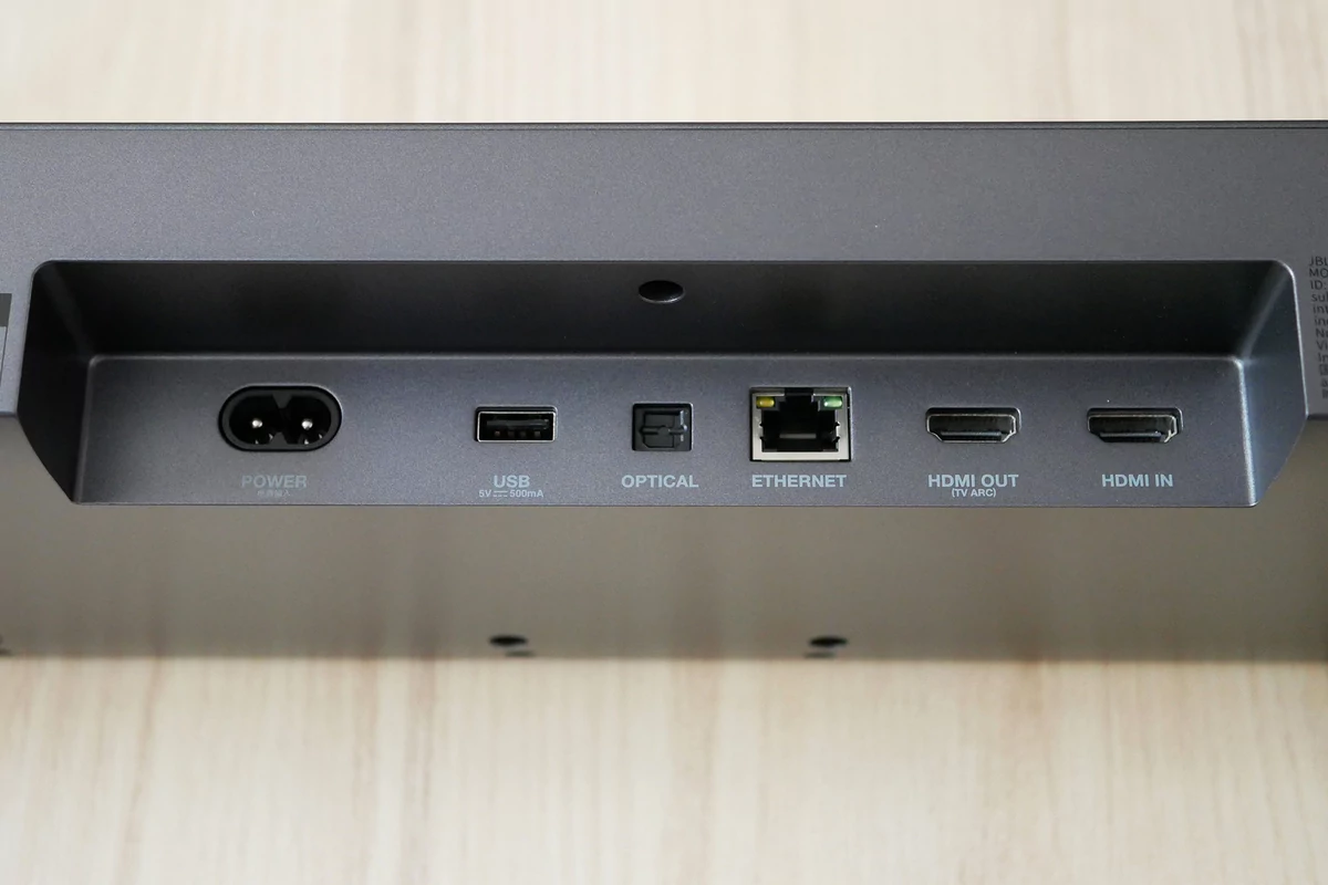

Connectivité : 1 entrée HDMI, 1 sorties HDMI eARC/CEC compatible HDCP2.3 et HDR (Dolby Vision), 1 entrée optique, USB (service), WiFi ac, Ethernet, Bluetooth 4.2, Chromecast, AirPlay 2
