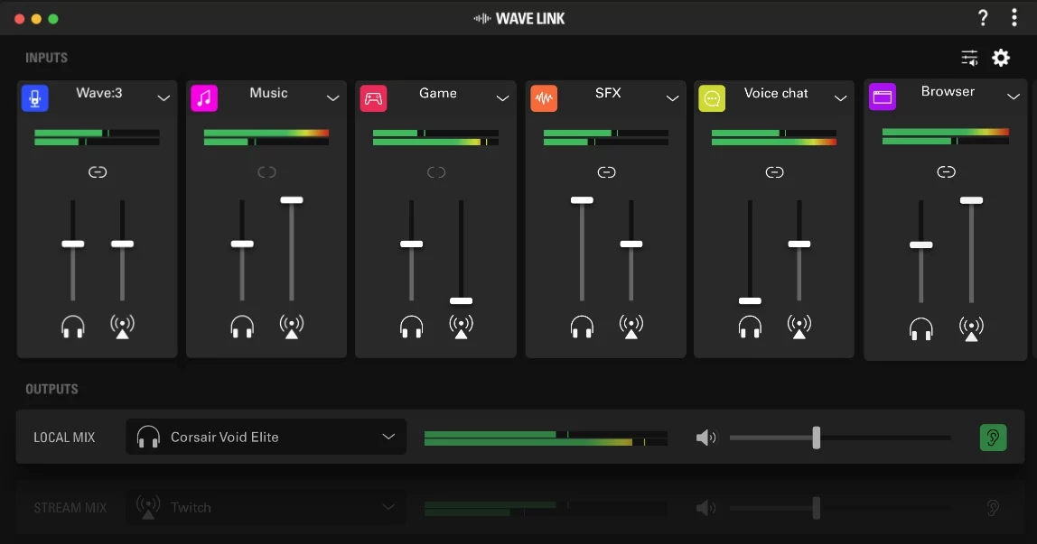

S'ils peuvent être gérés comme des micros USB classiques, les Wave sont avant tout destinés à fonctionner avec leur application dédiée, Wave
Link (MAC et PC), permettant de régler le niveau d'entrée (micro et autres
sons entrants) et de sortie (son) des applications ouvertes, mais également de séparer le mixage de l'utilisateur de celui envoyé en stream, sur Twitch par exemple. Le logiciel est bien évidemment compatible avec les autres appareils de la marque, par exemple les diverses versions du Stream Deck.
