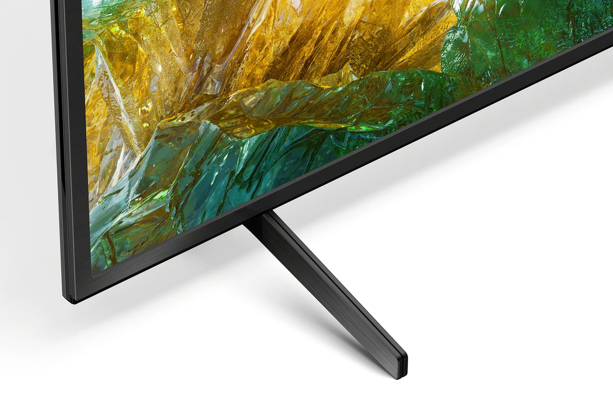

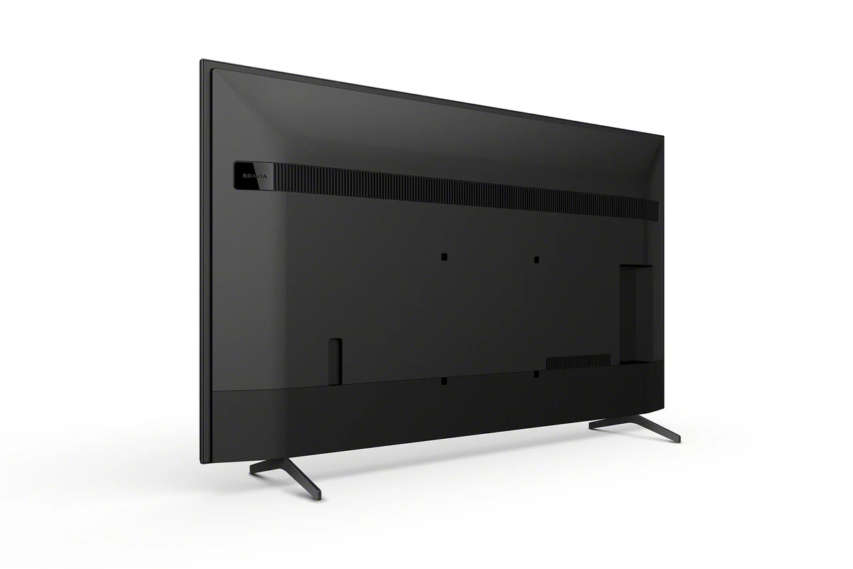

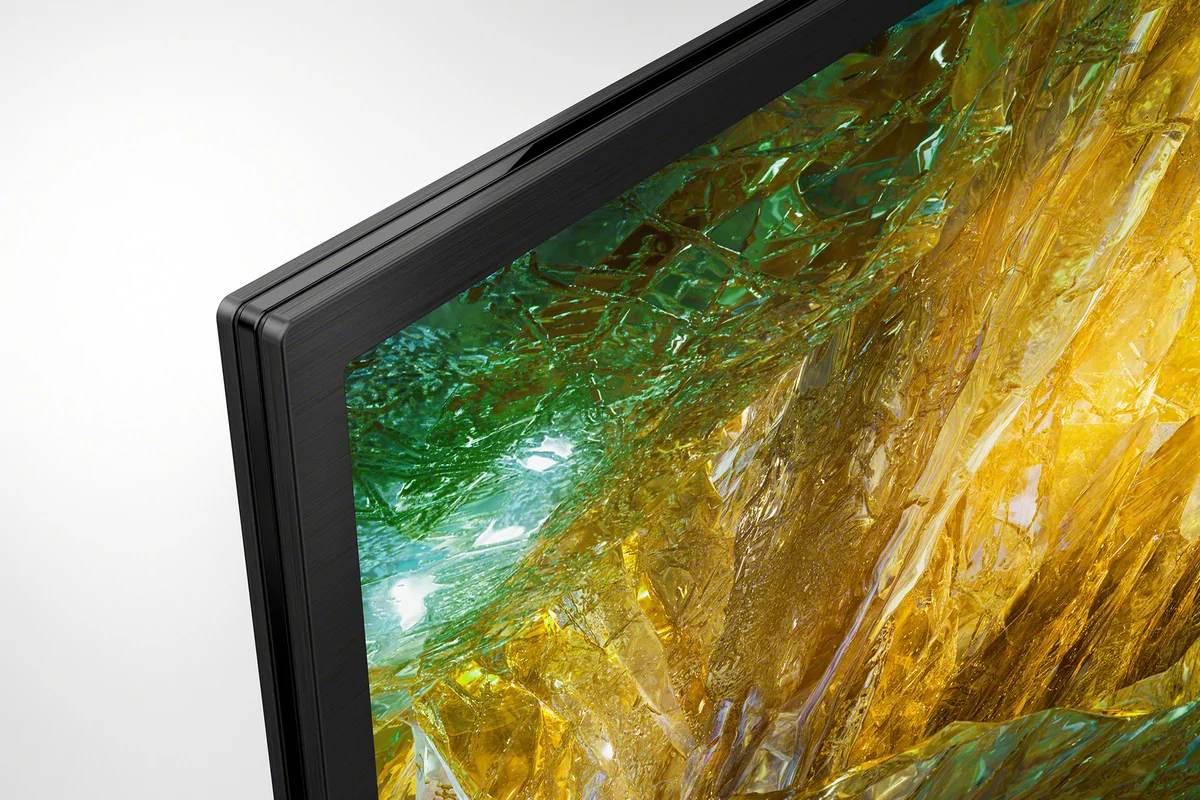

Le 65XH80 se présente sous un format sobre, avec un cadre plastique gris foncé plutôt fin. Rien ne dépasse. Les pieds en forme de boomerang lui donnent son côté moderne. Pour une fois, ces pieds ne se vissent pas au téléviseur. En deux parties, ils s'assemblent puis ils s'insèrent tout simplement dans les emplacements prévus à cet effet. Et ça tient très bien.
Sony conseille dans la notice de s'y mettre à trois : deux qui soulèvent la TV en la maintenant à la verticale pendant que la troisième personne insère les pieds.

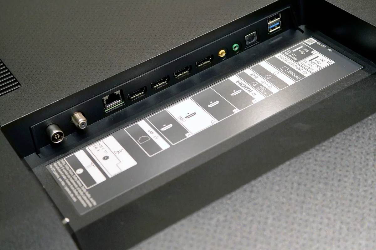

La connectique se trouve sur la partie gauche placée en parallèle à l'écran. La cavité creusée autour de la connectique est suffisamment large pour accepter des cordons un peu rigides sans avoir à les plier. On trouve quatre entrées HDMI, la n°3 est dotée du eARC. Il y a également deux tuners, une entrée vidéo analogique, une sortie casque et une sortie audio optique. Deux ports USB, dont un prévu pour les enregistrements, complètent cette liste.

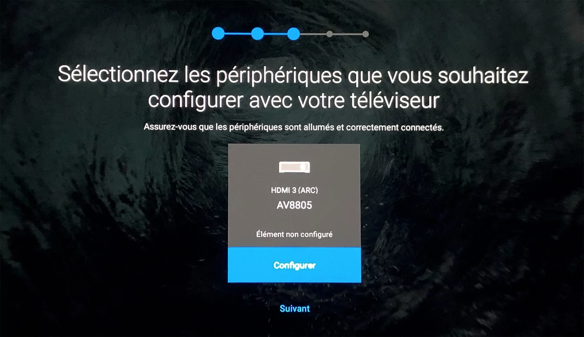

La phase d'installation a évolué. Tout se passe toujours à l'écran, mais avec de nombreuses étapes très détaillées, des animations et des explications. Bref, on est vraiment tenu par la main de bout en bout. Si vous avez déjà raccordé des appareils sur les prises HDMI, le téléviseur les reconnaît et vous propose de configurer leur association.

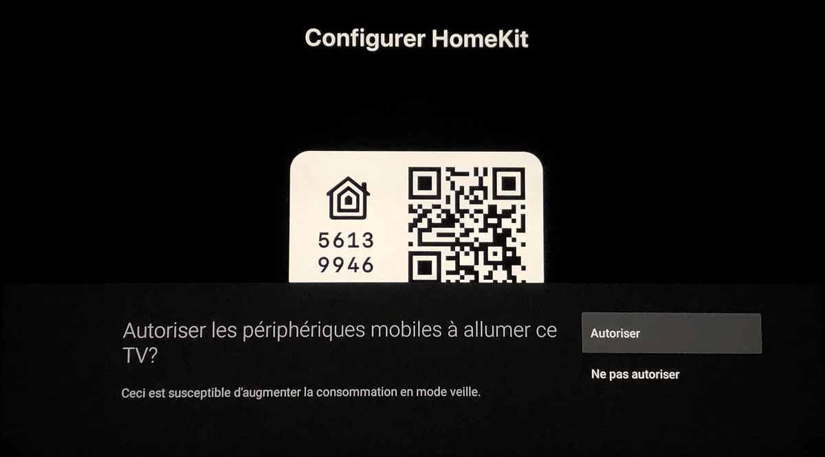

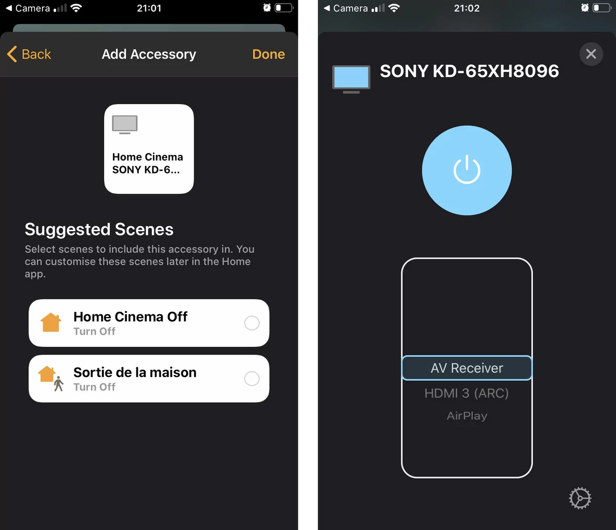

Parmi ces étapes, il y a l'activation des fonctions AirPlay et HomeKit pour l'univers Apple. Celle-ci s'est déroulée sans encombre et le téléviseur s'est ajouté à l'application domotique Apple Home sur notre iPhone.

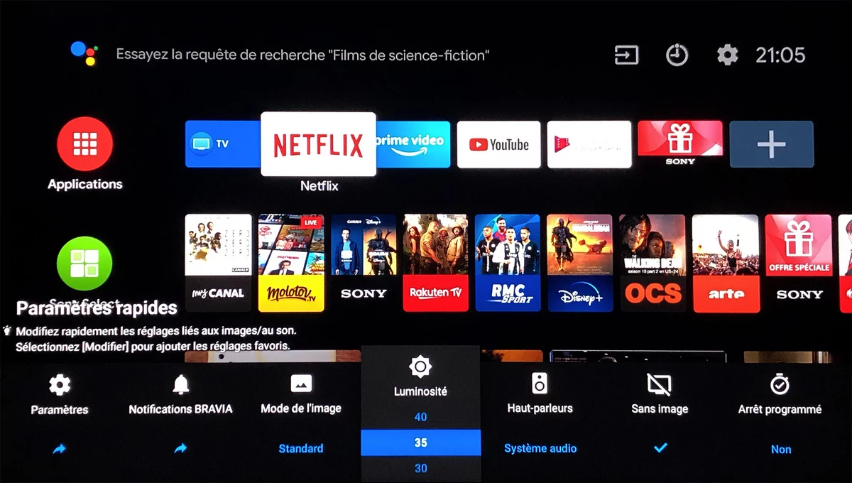

Nous arrivons ensuite sur l'écran d'accueil du 65XH80, c'est-à-dire l'écran Android TV 9 avec sa présentation par grands bandeaux horizontaux. Possédant déjà un compte Google et d'autres appareils avec Android TV, il nous est proposé de récupérer les applications que nous utilisons déjà comme Plex, myCanal ou Disney+. Un clic et elles seront installées.

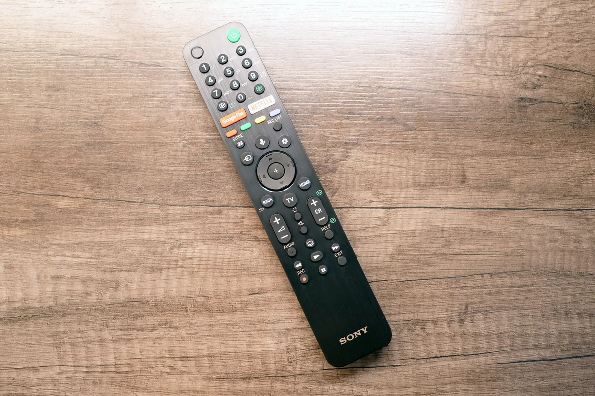

Google Assistant est intégré avec le micro dans la télécommande. Il permet de lancer des commandes complètes associées aux applications installées, quelle que soit l'entrée que l'on regarde. À n'importe quel moment il est possible de demander : « lance La Casa de Papel sur Netflix ». Pour rester sur le sujet de la télécommande, nous regrettons comme sur les séries 2019 la disparition des touches stop et précédent/suivant pourtant bien pratiques pour piloter le lecteur Blu-ray via le CEC. En revanche, la nouvelle barre de menu rapide au bas de l'écran est super pratique, explicite et sympathique avec ses petites animations.

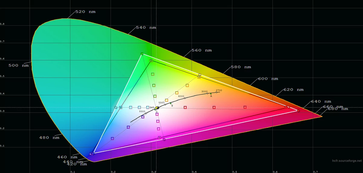

L'espace colorimétrique n'est pas rempli complètement, il montre une certaine dérive sur chaque couleur primaire. Cela ne se voit pas vraiment à l'œil et il devrait être assez facile de tout faire rentrer dans l'ordre via les réglages de couleurs avancés.

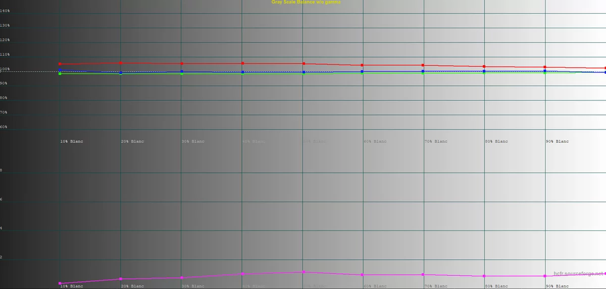

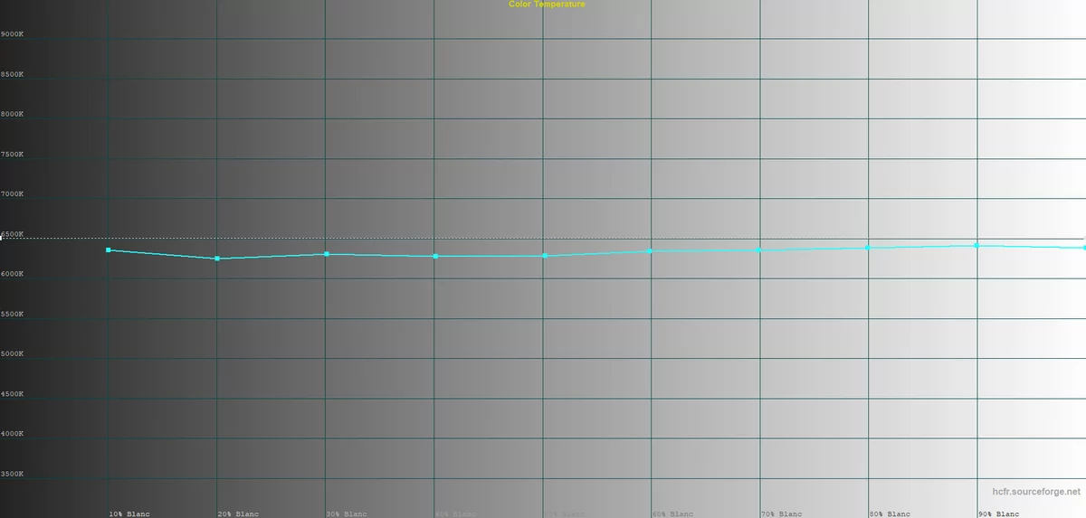

En revanche, l'échelle de gris est excellente en sortie de carton. Rappelons que nous n'avons rien réglé, juste activé le mode cinéma. La linéarité est excellente et on note juste un léger un sursaut du rouge et du bleu.
La température de couleur est un peu trop chaude, ce qui confirme notre première impression, même si cela reste une nouvelle fois assez léger. Calibrer ce téléviseur sera assez simple. En quelques minutes et uniquement avec les réglages de premier niveau (bleu -1 et rouge -3), la courbe de température de couleur était revenue à 6500K.
