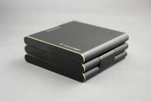

La version portable du chargeur se présente sous la forme d'une plaque épaisse (1.1 cm). Concernant l'aspect du produit cette fois, même si les éléments constituants sont relativement bien finis, il faut admettre que les plastiques utilisés n'inspirent pas la plus grande confiance, tout comme l'adaptateur secteur qui est fourni avec la base.

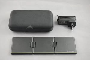

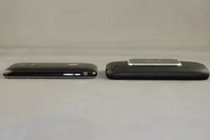

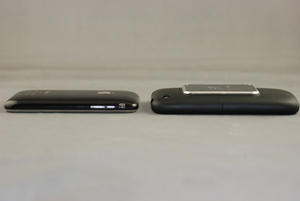

À première vue, il est légitime de se questionner sur la désignation « portable » du kit que nous avons eu entre les mains. Certes, la base de rechargement pourra se plier sur elle-même et bien sûr, elle pourra accueillir trois appareils compatibles. Il n'empêche que si l'on s'amuse à comparer le volume occupé par le kit de voyage avec celui d'un chargeur conventionnel, on s'aperçoit que le facteur portabilité ne plaide pas vraiment en faveur de PowerMat.
Par rapport à un chargeur standard, l'encombrement du kit « Portable » de PowerMat prête à sourire.

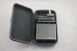

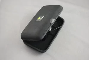

Reste que l'envergure et l'épaisseur de la zone de rechargement sont loin d'être négligeables. D'autre part, PowerMat a la bonne idée de proposer une housse de transport, mais il faut bien avouer que l'encombrement particulièrement important de cette dernière risque fort de rebuter les nomades. Avec sa longueur de 22 centimètres et surtout, son épaisseur de 5.5 cm, la housse semi-rigide de PowerMat aura un certain mal à passer inaperçue. Soyons francs, au final, le kit « portable » occupe un volume au moins cinq fois plus important que celui d'un chargeur standard.

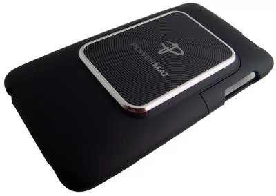

La coque iPhone

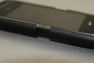

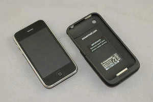

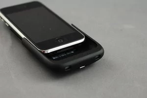

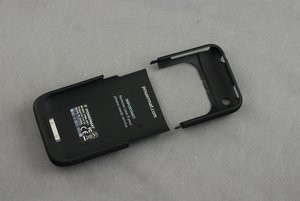

La coque PowerMat dédiée à l'iPhone est plutôt bien conçue. Cette dernière est composée de deux pièces qui viendront se glisser sur les parties hautes et basses du Smartphone. Lors de la mise en place, en fin de course, deux crochets latéraux assurent le bon maintien de l'ensemble. Cette coque antichoc est robuste, elle protège bien l'iPhone, même si l'utilisation d'un plastique plus souple aurait peut-être été préférable. Il faut également préciser que le poids de la coque n'est pas négligeable. Avec ses 44 grammes, cette dernière pèse tout de même 30 % du poids de l'iPhone seul.
Pour ne pas gêner les entrées/sorties de l'appareil, les ingénieurs de PowerMat ont placé de nombreuses ouïes. L'accès à la touche Power, à la touche muet ainsi que les sorties son et APN n'ont pas été oubliées. Toutefois, comme on peut s'en douter, les amateurs de docks devront passer leur chemin. En revanche, même si la recharge sans fil est assurée par la coque, PowerMat a tout de même eu la bonne idée d'intégrer une prise au format mini USB qui pourra être utilisée pour synchroniser l'iPhone avec un ordinateur.

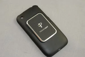

Sur la partie arrière cette fois, on retrouve bien évidemment la zone contenant la bobine d'induction de rechargement sans fil.

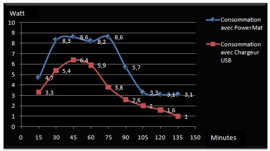

Consommation électrique pendant la charge
Le second graphique que nous vous proposons est également intéressant puisqu'il permet de comparer les courbes de consommation électrique lors du cycle de charge. La solution PowerMat est-elle plus économique que le chargeur qui est fourni d'origine par Apple ? Les résultats évoqués en haut de page laissaient augurer l'inverse, le graphique ci-dessous confirme la mauvaise tendance.
La solution de PowerMat consomme bien plus d'énergie qu'un chargeur classique, et ce, pendant toute la durée de la charge. Avec PowerMat, le pic maximum atteint 8,6 Watts. L'adaptateur secteur traditionnel, quant à lui, ne dépasse jamais les 6,4 Watts. Si l'on met en parallèle ces résultats et le temps de charge supérieur de la solution PowerMat, on peut clairement parler de rendement bien inférieur à celui l'adaptateur d'Apple.
