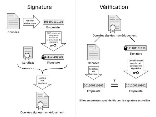

Mais voyons maintenant de plus près comment fonctionne une signature électronique. Nous prendrons pour cet exemple le cas d'une entreprise Alice qui envoie un contrat au format PDF à une entreprise Bob (Alice et Bob ?!). Pour procéder, le logiciel de l'entreprise Alice va créer un hachage du contrat. Cette méthode consiste à générer une empreinte composée de chiffres et de lettres propre au document. La moindre modification dudit document entraine alors une modification du hachage. Vous avez d'ailleurs probablement déjà vu les sigles MDA ou SHA-1. Ce sont des protocoles de hachage, destinés à vérifier l'intégrité de données.
Une fois le hash - le mot anglais pour hachage - réalisé, il est associé à deux clés données par le certificat numérique : une privée et une publique. La clé privée va chiffrer (on évite l'anglicisme « crypter ») le hash, ce qui donne la fameuse signature électronique. Le tout est ensuite envoyé au destinataire avec la clé publique. Cette dernière est connue de nos deux entreprises.
Lors de la réception du contrat, l'entreprise Bob va déchiffrer le hachage du contrat avec la clé publique. Une fois déchiffré, le hash est recalculé par le logiciel de l'entreprise Bob. S'il est identique à l'original, alors le destinataire sera averti de son authenticité et obtiendra l'identité du signataire. Bien évidemment, si le hachage ne colle pas, alors le destinataire saura que le document a été modifié avant sa réception.
Des images valant mieux que de longs discours, Wikipédia propose un schéma explicatif du principe :
