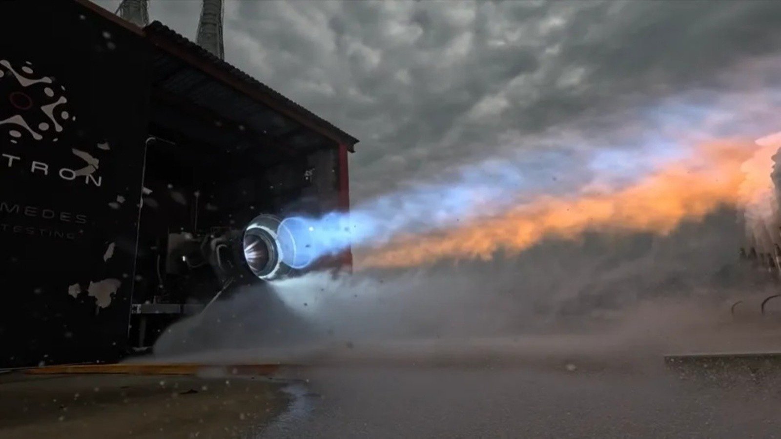

Rocket Lab a achevé un tir statique complet de son moteur Archimedes destiné à l’étage supérieur de la fusée Neutron. L’essai a eu lieu au centre spatial Stennis de la NASA, dans le Mississippi, et a duré près de cinq minutes et demie. Le constructeur néo-zélandais prépare l’intégration du moteur avant le premier vol de son lanceur.

Neutron doit succéder à Electron, la fusée qui a bâti la réputation de Rocket Lab dans le lancement commercial. Le nouveau lanceur embarque huit moteurs Archimedes sur son premier étage, pour une poussée combinée proche de 1,5 million de livres au décollage, soit environ 6,7 méganewtons. Un neuvième exemplaire, une version optimisée pour le vide dite AVac, propulse à lui seul le second étage. Sa tuyère mesure environ 2,5 mètres de plus que celle des moteurs du premier étage et délivre 1,2 fois leur poussée une fois en orbite. Le 13 juillet, Rocket Lab a annoncé la réussite d’un tir statique complet de cet AVac sur son compte X.com. Selon Peter Beck, fondateur et directeur général de l’entreprise, ce tir prépare directement le premier vol de Neutron.

Les équipes de Rocket Lab ont installé sur l’AVac une jupe courte, conçue pour les tirs au niveau de la mer. La tuyère complète du moteur, optimisée pour le vide, aurait sinon subi des phénomènes de décollement et d’instabilité d’écoulement au sol. Grâce à cette configuration raccourcie, les ingénieurs valident par le calcul le comportement du moteur une fois la tuyère longue montée, dans les conditions réelles de l'’espace.
