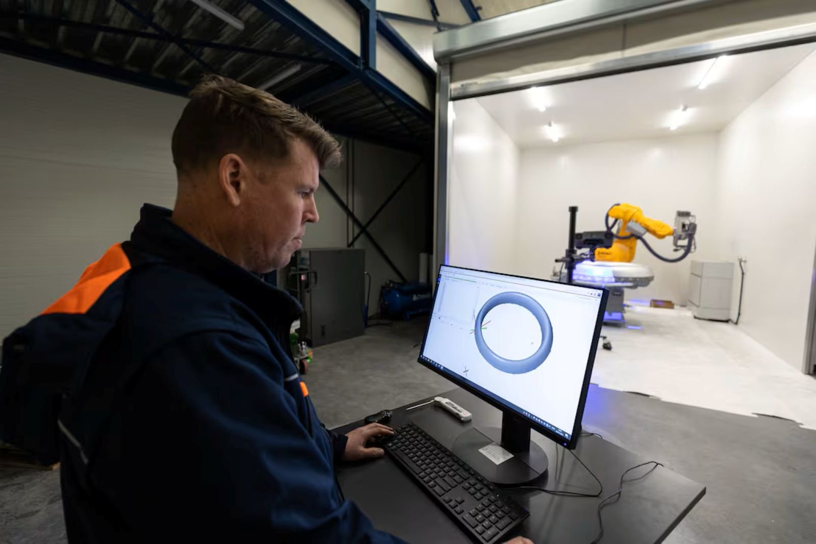

Safran Nacelles immerge la pièce dans un bassin de 9 mètres de diamètre et 7 mètres de profondeur. Un opérateur la serre d'abord autour de son moule, puis aspire tout l'air entre les deux. Il déclenche ensuite une charge au fond de l'eau. L'onde de choc se propage dans le liquide et frappe la surface du métal d'un seul coup, partout en même temps. « C'est tellement précis que si l'on met un cheveu entre la pièce et le moule, il y aura sa marque dans le métal », explique Jean-Bernard Guillon, chef de projet intégration 3DMF chez Safran Nacelles. Quelqu'un qui se tient à proximité n'entend pas plus de bruit qu'au passage d'un camion. Safran Nacelles a baptisé sa marque 3DMF et annonce 100% de pièces conformes.

Un opérateur forme d'abord la lèvre en aluminium de 2 mm sur une presse ordinaire, puis la passe au traitement thermique. Il termine seulement dans le bassin, où l'explosion ajuste la forme finale au plus près. Certes on ajoute une étape de formage, mais au profit de plusieurs de retouche. Comme chaque pièce sort exactement à la même forme, il est inutile que quelqu'un d'autre ne passe derrière pour d'éventuelles corrections à la main.
