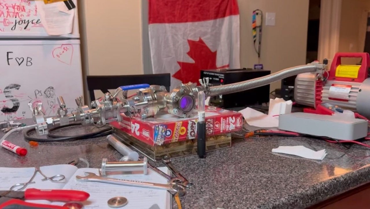

Lorsque vous lisez ou entendez « à ne pas reproduire chez soi », en principe, le danger n'est pas loin. Pour ce Canadien, visiblement dur d'oreille ou intrépide, il était dans sa cuisine. Connu sous le pseudo Hudzah, ce savant en herbe a démontré la faisabilité d'une fusion nucléaire domestique à relativement moindre coût. Son but était de construire un fusor capable de détecter les neutrons. Le projet a nécessité deux jours d'assemblage après réception des composants.
Mais au contraire de cet ado qui avait déjà réalisé sous contrôle strict cet exploit en 2020 pour entrer dans le Guinness Book, notre kamikaze s'est simplement fait aider par les assistants IA Claude (Anthropic) et o1 Pro (OpenAI), qui l'ont guidé sur la documentation technique, le débogage et l'assemblage électrique. Le tout diffusé en direct sur X.com, et en documentant chaque étape du processus s'il vous plaît.

Il n'y a pas de petites économies, c'est probablement le mantra d'Hudzah pour réduire les coûts associés à ce type d'expérience. Le budget total de 3 000 dollars contraste fortement avec les estimations initiales de 15 000 dollars, soit 14 400 euros pour un équipement standard. Il lui a suffi de trouver des alternatives en matière de matériaux et de matériel.
Il a opté pour une pompe à vide à deux étages à 120 dollars (environ 115 euros) et des condensateurs électrostatiques à 60 dollars (autour de 57 euros), commandés sur AliExpress. Il a ainsi pu créer une chambre capable de maintenir une pression d'air extrêmement basse, mesurable en millitorrs (mTorr), essentielle pour le processus de fusion.
Pour obtenir du deutérium, essentiel dans la « réussite » de la fusion, pourquoi acheter 500 litres de gaz quand il lui a suffi d'extraire la membrane échangeuse de protons d'une voiture jouet à pile à combustible ? Cette méthode lui a permis de convertir l'oxyde de deutérium (eau lourde) en deutérium gazeux pour un prix dérisoire.

Claude AI d'Anthropic et o1 Pro d'OpenAI ont fourni une assistance technique détaillée tout au long du processus. Ces chatbots ont permis à Hudzah de naviguer efficacement dans la documentation complexe, de résoudre des problèmes de débogage et de gérer des tâches d'assemblage électrique compliquées.
Claude Projects a notamment aidé Hudzah dans le débogage approfondi, les questions de sécurité et le suivi d'instructions techniques complexes. Cette assistance a considérablement accéléré le processus d'assemblage et de mise en œuvre du projet.
Mais on arrive vite aux limites légales et aux questions de sécurité de cette aide. Hudzah lui-même a reconnu les dangers potentiels, notamment l'émission de neutrons et de rayons X.com cancérigènes, qui nécessitent l'utilisation d'un blindage en plomb pour se protéger.
