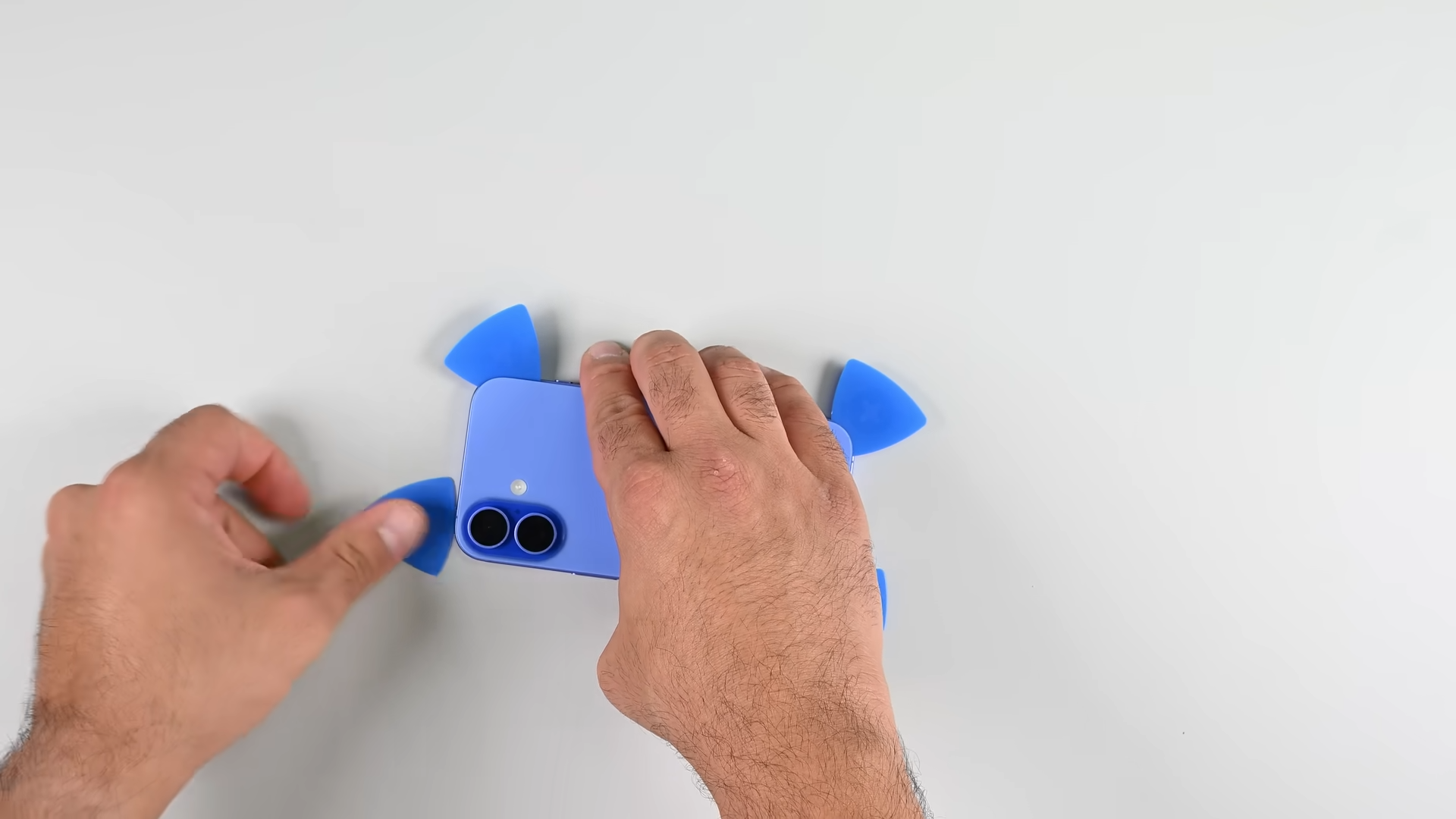

Dès les premières étapes du teardown, iFixit a eu une belle surprise : le dos en verre de l'iPhone 16 est beaucoup plus facile à retirer que sur les modèles précédents. En effet, Apple a opté pour un système de clips en plastique plutôt que l'habituelle masse d'adhésif, ce qui rend l'ouverture du téléphone bien moins périlleuse. C'est un changement de philosophie notable pour Apple, qui a toujours eu tendance à rendre ses appareils difficiles à ouvrir, au grand dam des réparateurs et des utilisateurs bricoleurs.
Tout commence avec le retrait de la vitre arrière, cette fois-ci beaucoup plus simple ! © iFixit
Faut-il y voir un effet des pressions législatives en faveur du droit à la réparation ? Ou simplement une volonté de faciliter la maintenance en interne ? Quoi qu'il en soit, c'est une évolution positive. Une fois le dos retiré, on découvre une disposition des composants assez similaire à celle de l'iPhone 15. La batterie, pièce maîtresse de l'appareil, est toujours solidement collée au châssis, mais elle semble légèrement plus facile à extraire que l'an dernier. Le géant Apple aurait-il aussi assoupli sa position sur ce point ? Réponse dans quelques paragraphes.
